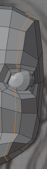

Objekt…Roundcube (Kopf) …Edit-Modus… Flächen-Modus…Solid-Modus
Die vier Flächen um die Augen löschen, sie werden neu angepasst.
In den Punktmodus gehen. Einen Punkt der Augenhöhle doppelt anklicken, um einen Loop zu bekommen.
… e … s … um einen Flächen-Ring nach innen zu erzeugen.
Im X-Ray Modus und ohne Proportional Editing die einzelnen Punkte vom inneren Kreis
an die Augenform des Hintergrundbildes anpassen. Dafür kurzfristig den Augapfel verstecken.

Die Loops werden sichtbar, indem man im Flächen-Modus auf eine Kante klickt.
Um den Kopf und um die Augen laufen sie perfekt herum. Längs durch das Gesicht auch.
Aber seitlich am Kinn sind die Flächen zu groß. Da stimmt was nicht. (Bild 1 und 2)
Alle vier, viel zu große Flächen löschen. (Bild 3)
Eine Fläche als "Brücke" wieder bilden. (Bild 4)
Diese bekommt zwei Loopcuts. (Bild 5)
Von oben wird die erste Fläche geschlossen und dann die zweite. (Bild 6)
Ein neuer, korrekter Flächenloop ist entstanden. (Bild 7)

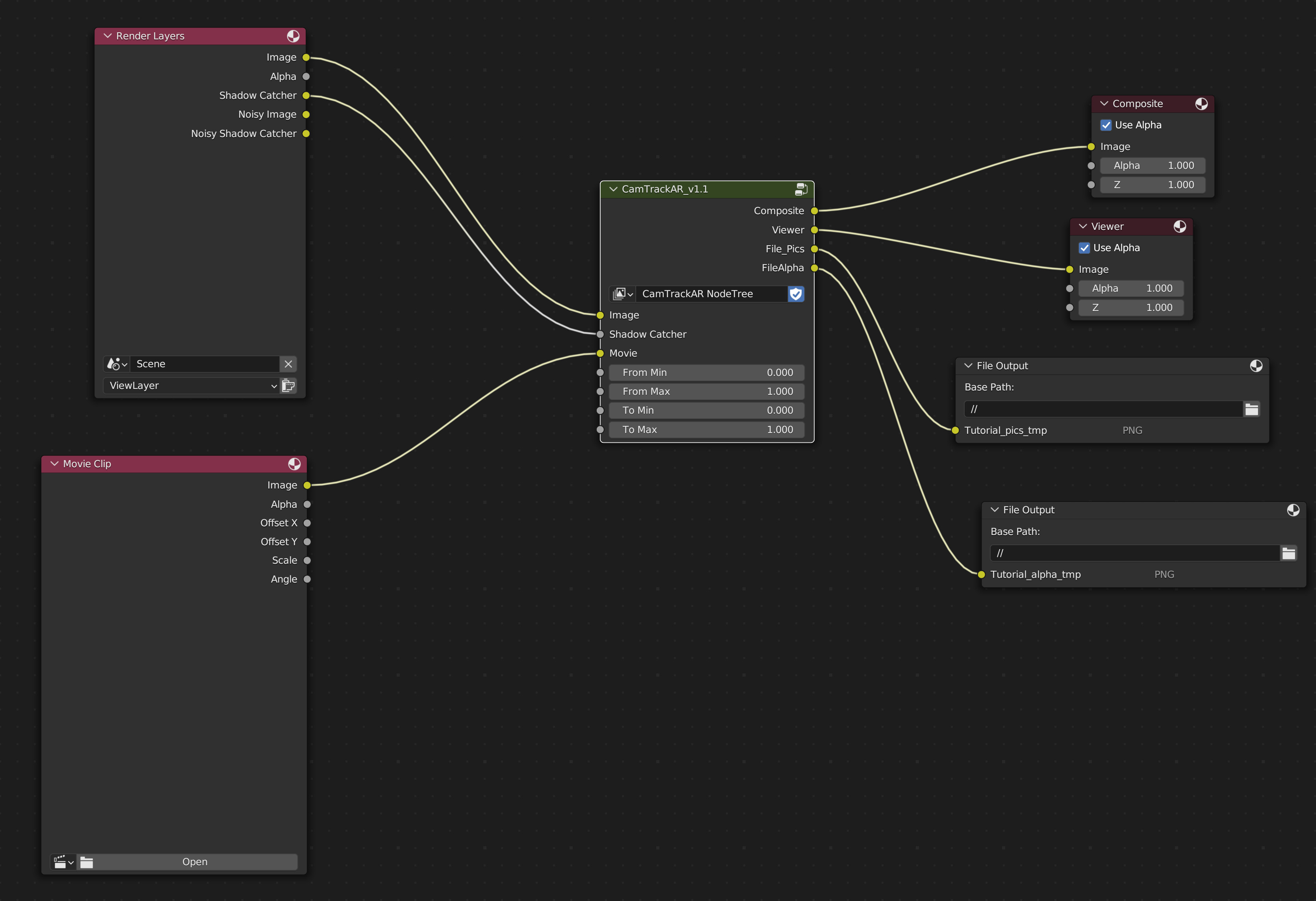

ich möchte euch auf mein neues Tutorial hinweisen, das sich mit der Verwendung von CamTrackAR in Kombination mit Blender beschäftigt: https://larry.at/camtrackar-tutorial/
Die App kann kostenlos für das iPhone heruntergeladen werden. Zusätzliche Funktionen können gegen eine Gebühr freigeschaltet werden.
In dem ausführlichen Tutorial stelle ich einen von mir entwickelten Workflow zur Nutzung der iPhone-App CamTrackAR in Blender vor.
Auf der Webseite findet ihr eine prägnante Anleitung, die euch mit Hilfe von zwei erklärenden Bildern durch den Prozess des NodeTree führt. Begleitende Übungsdateien und der NodeTree können direkt von der Seite heruntergeladen werden, sodass ihr die Möglichkeit habt, die Schritte in eurem eigenen Tempo nachzuvollziehen.
Direktdownload:
CamTrackAR_CompositingNodeTree_all
https://larry.at/wp-content/uploads/camt...ee_all.zip
NodeTree Version 1.1
https://larry.at/wp-content/uploads/CamT..._setup.zip
Falls ihr Schwierigkeiten mit der Darstellung von mp4-Videos in Blender habt, biete ich auch eine Lösung dafür an: (https://larry.at/wp-content/uploads/2023...114990.mp4)
