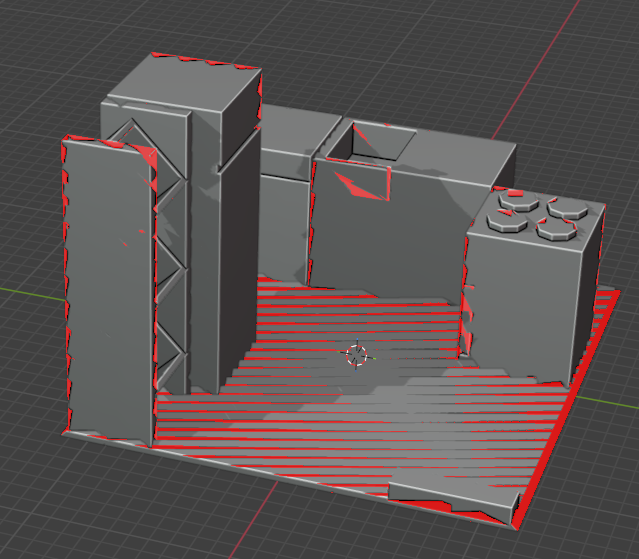

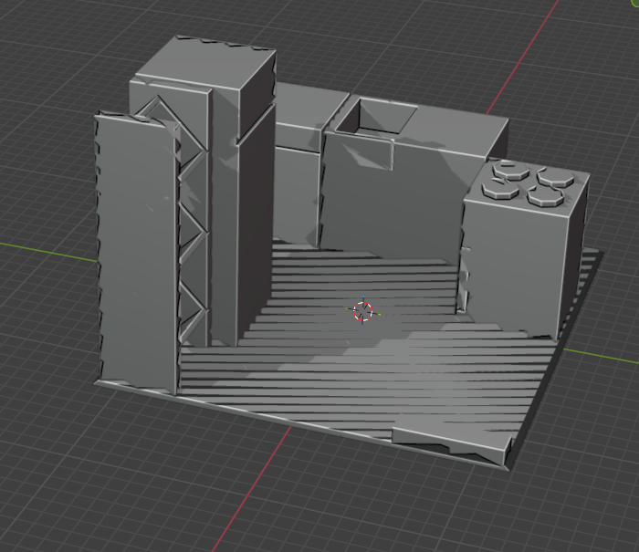

seit einiger Zeit tauchen bei mir bei Blender 5.1 bei manchen Dateien seltsame Muster auf, die äußerst störend sind. Meine Fragen sind jetzt:
a) woher kommen diese Muster?
b) wie bekomme ich die weg?
Vielen Dank im Voraus

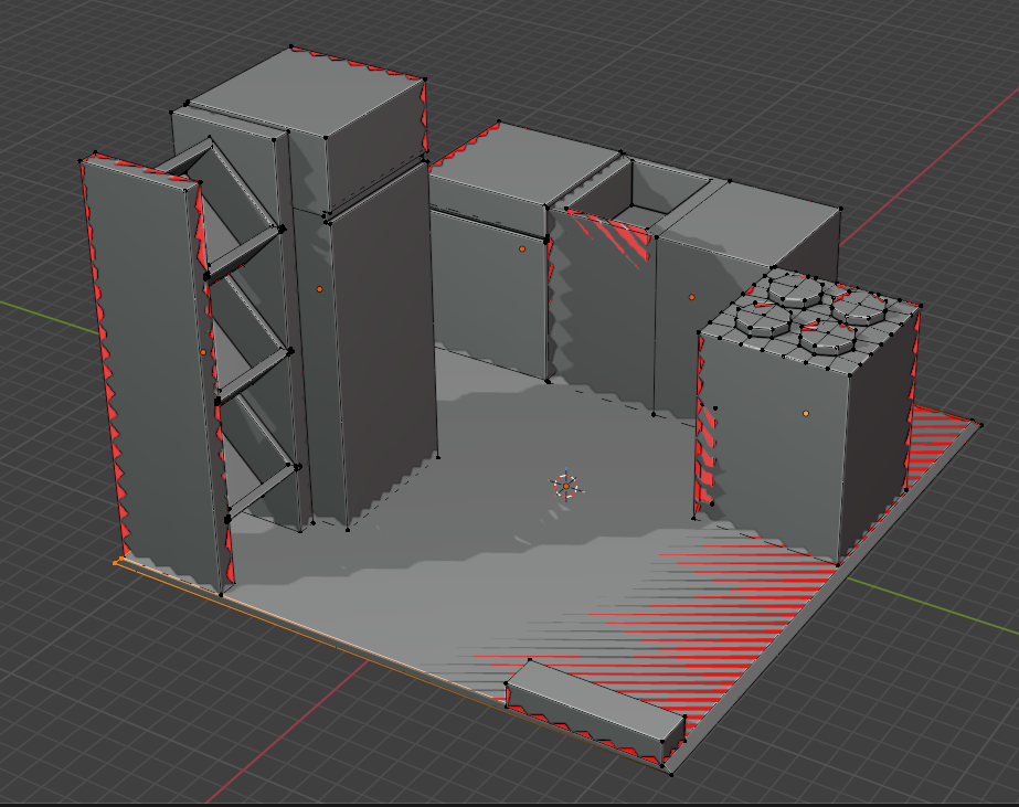

Doppelt ist hier nichts und die eshes sind einfach strukturiert und sauber (s. Bild der Teile im Edit-Mode) Die einzelnen Elemente sind separat, also weder über Joiin, noch über eine Boolean Operation miteinander verbunden und jeweils aus einem Würfel heraus gezeichnet (mit Ausnahme des Kistenregals links).
Die Normalien sind ok, ich hatte das gecheckt.
Diese kleine Zeichnung sollte eigentlich dazu dienen, eine Küche neu zu planen.
Keine Ahnung, was das ist

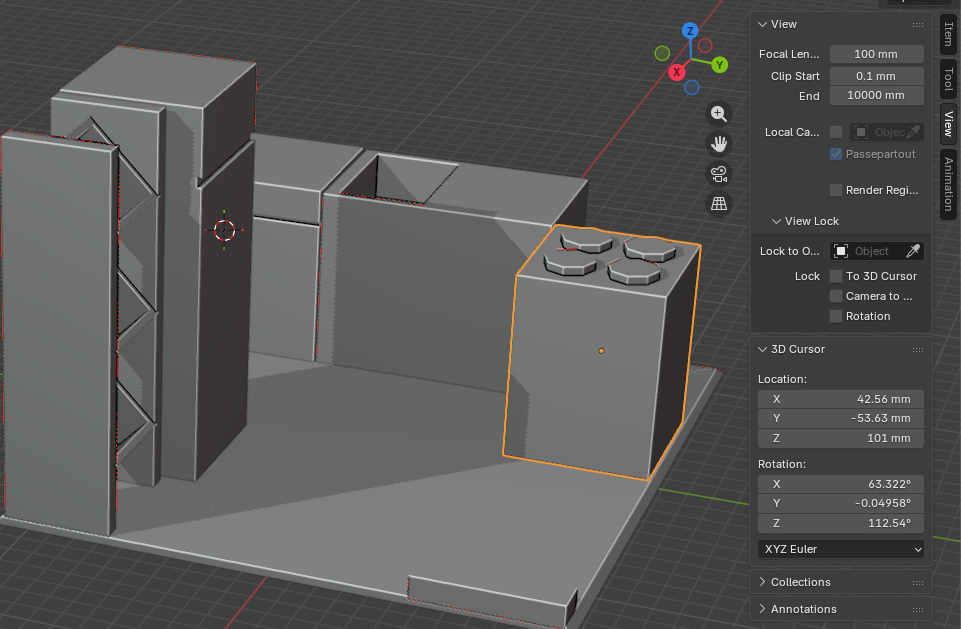

Ansonsten sind da noch die Clipping Einstellungen der vieport Camera. Wenn Clip Start zu niedrig eingestellt ist, kann es zu ganz ähnlichen Artefakten kommen.

Wie ich oben noch ergänzt hatte. Problem sind die Clip Start Werte deine Viewport Camera. Wenn ich die auf 0.1 Blendereinheiten erhöhe sind die Artefakte bei mir weg.
Ich sehe gerade, du hast die Einheiten auf mm umgestellt. Ich denke daher kommt die nötige Anpassung der Werte.
Vielen Dank, ich bin aber gerade etwas ratlos.
Ich habe gar keine Kamera in der Zeichnung, ich habe die, sowie die Lichter, in meinen Standardeinstellungen gelöscht.
Oder meinst du etwas anderes?
Ich meine die Einstellung für den Viewport. Die Einstellungen findest du im N-Panel rechts oben unter view (siehe Screenshot oben-rechts).

Bingo, ich danke Dir
