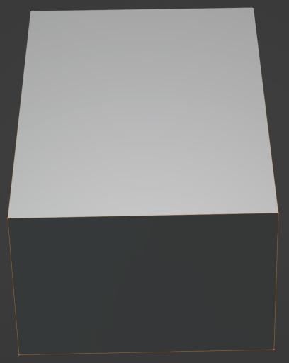

Hallo. Bin neu hier und hab mich spontan angemeldet, weil ich gerade Blender ausprobieren will.

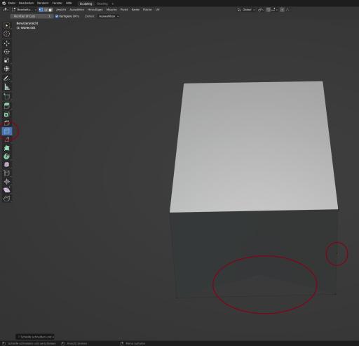

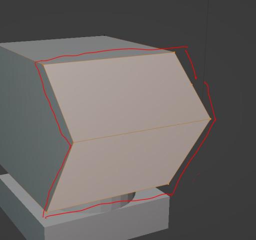

Ich habe das Problem, dass ich beim Erstellen eines Vertex/ Polygons zwischen zwei anderen einen grafischen Fehler oder so bekomme, bei dem ein Art Schnitt zwischen dem neuen Punkt und einem anderen, gar nicht markierten Punkt, gemacht wird.
Ich habe Screenshots gemacht.

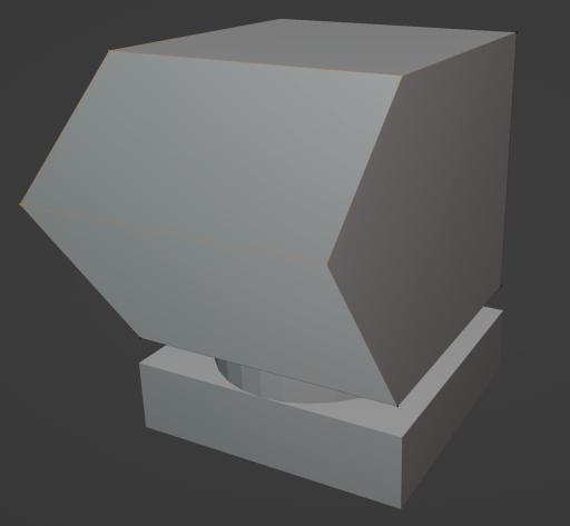

Eins zeigt das komplette Modell, eines die Sicht von oben, wie es vorher aussieht und ein Bild wie dieser "Schnitt" passiert. (beim Drehen der Sicht im Programm, sieht man es natürlich besser.)
Ich hab das Tool "Schleife schneiden" benutzt.
Danke bis dahin.

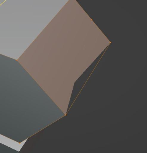

Du hast da ein großes Ngon produziert.
Die Kante in der Mitte ist vom Mesh losgelöst (siehe Screenshot).
Könnte es sein dass du versucht hast die Kante zwischen 2 Punkten mit "F" oder "Fill" zu erstellen, nachdem da bereits eine Fläche war?
Will man eine vorhandene Fläche zerteilen kann man 2 Punkte mit "J" oder "Join" verbinden.
F Ist eher dafür da wenn da noch keine Fläche ist.
