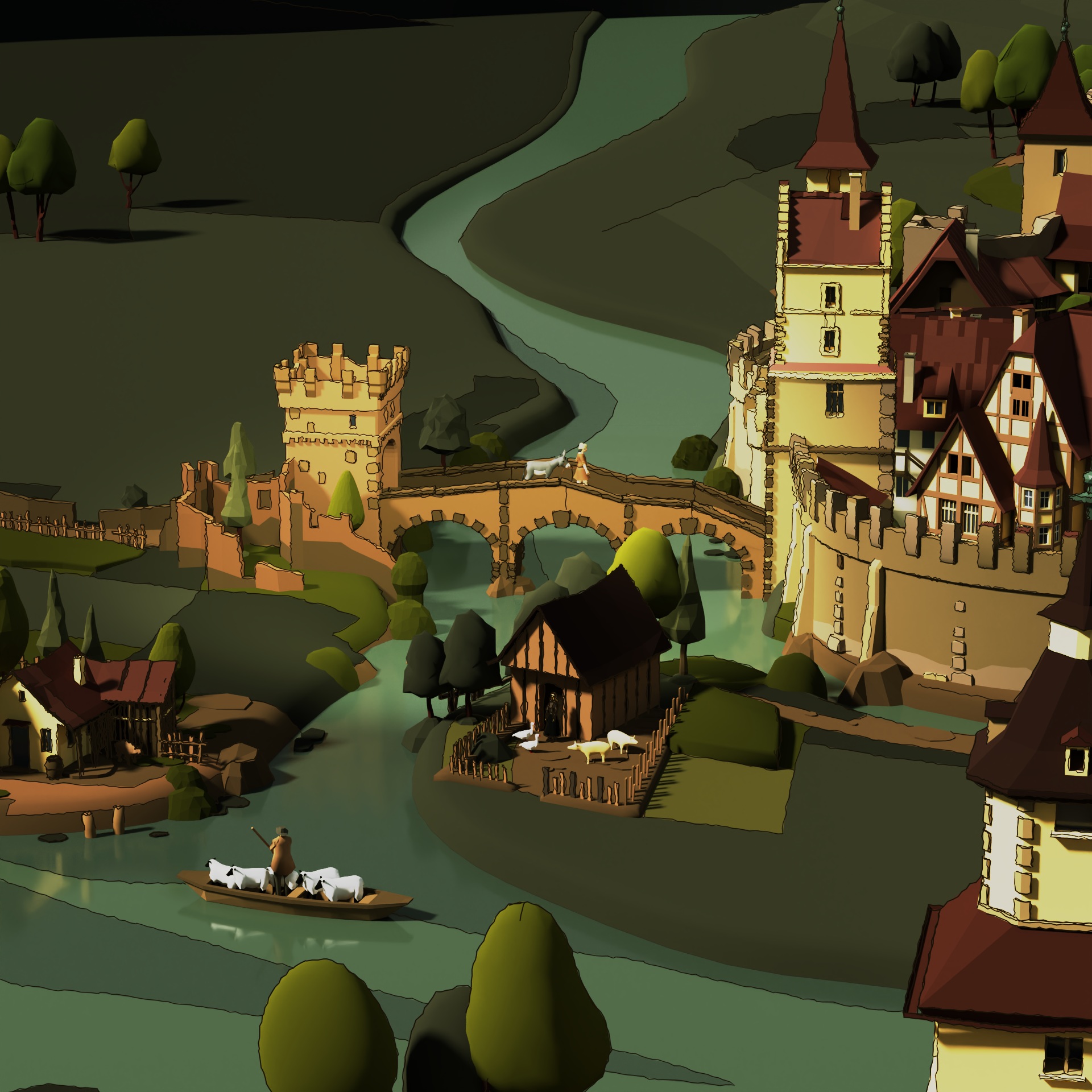

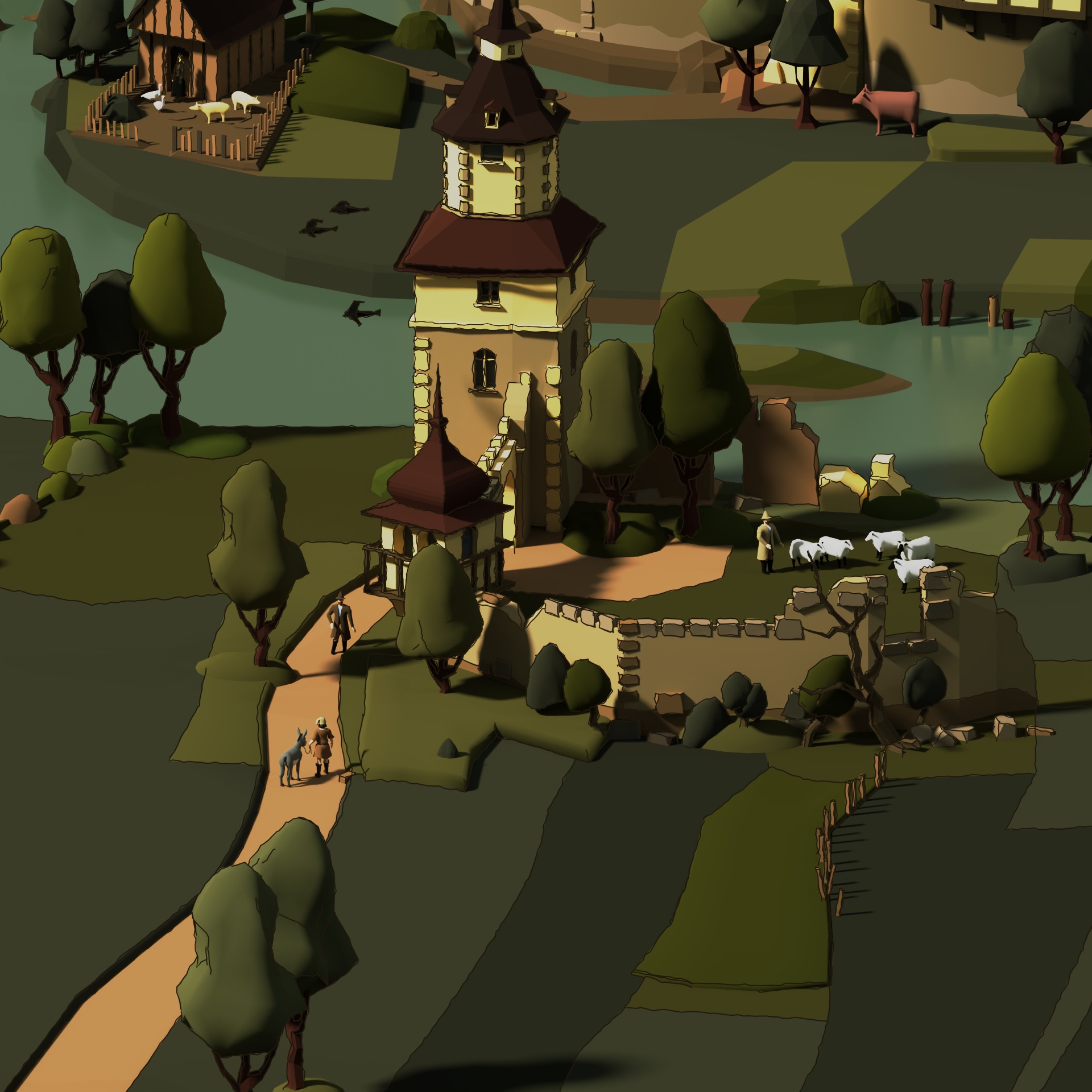

Auf Blendpolis hatte ich einmal ein umfangreiches Lowpoly-Modell einer alten Stadt präsentiert. Das überarbeite ich gerade in Freestyle. Hier ist ein Mann mit Esel auf dem Weg in die Stadt.

Aber müssten nicht eigentlich alle Objekte umrandet sein? Gerade im Hintergrund haben einige Objekte keine Umrandung. Das kommt mir irgendwie etwas komisch vor.
Oder soll das so?

Ich nutze die Umrandung als Gestaltungsmittel. Sind die Dinge im Hintergrund umrandet, bekommen sie optisch dasselbe Gewicht wie die Motive im Vordergrund. Das schafft Fläche nicht Tiefe, was ich für ein Landschaftbild nicht so brauchen kann.

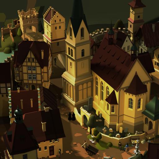

Ich habe die Szene zum Vergleich ohne Freestyle gerendert. So könnt Ihr vergleichen, welcher Stil Euch besser gefällt. Für mich gibt es da kein richtig oder falsch.

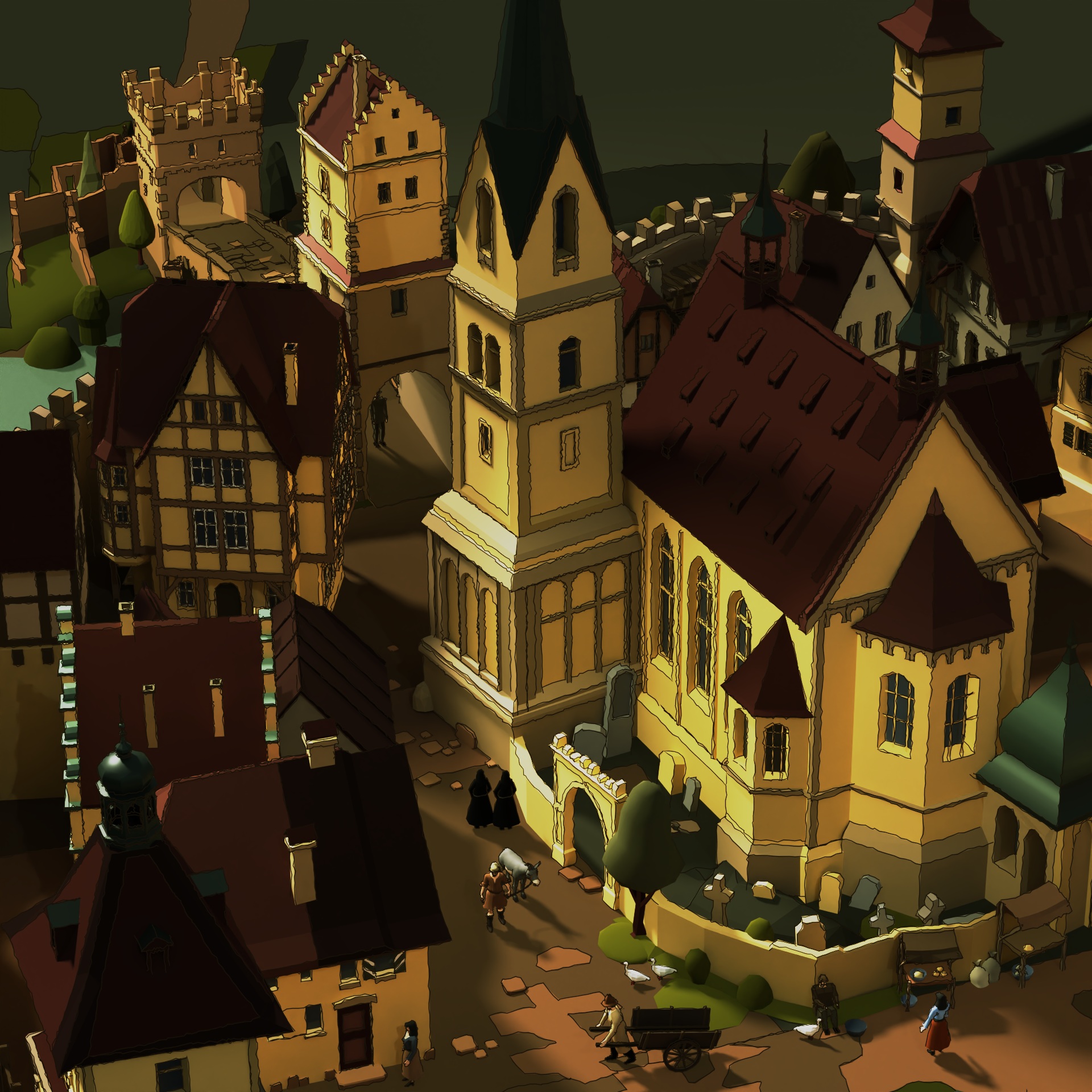

Meine Gründe Freestyle zu wählen:
- Ohne Freestyle wirken die langen Geraden oft sehr scharf und statisch.
- Zum illustrativen Stil mit glatten Flächen ohne Texturen passen zeichnerische Linien. Sie lockern das Formengefüge insgesamt auf.
- Die Markierung von Edges innerhalb der Faces als Freestyle-Linien gibt mir ein weiteres gestalterisches Mittel an die Hand: lineare Binnenzeichnung (zum Bespiel das Gesims am Torturm).

Mir gefällt in deinen Bildern Freestyle vor allem bei den graden Formen, also fast überall. Lediglich die kleine Kuppel links und auch die Figuren wollen (meiner Ansicht nach) nicht so richtig damit zusammenpassen, da sie von den Linien eher nur umrandet werden, und nicht - bzw. wenig - innerhalb der Figuren auch Linien auftauchen. Als Beispiel mag hier der Mann mit dem Esel dienen, wo seine Kleidung weder am Hals noch an den Beinen mit einem Strich vom Körper getrennt ist, was ich schöner fände.
Das ist aber natürlich zum Einen alles nur eine Kleinigkeit, zum Anderen in weiten Teilen eine Geschmacksfrage und es schmälert mit Sicherheit nicht den grandiosen Gesamteindruck der Bilder!

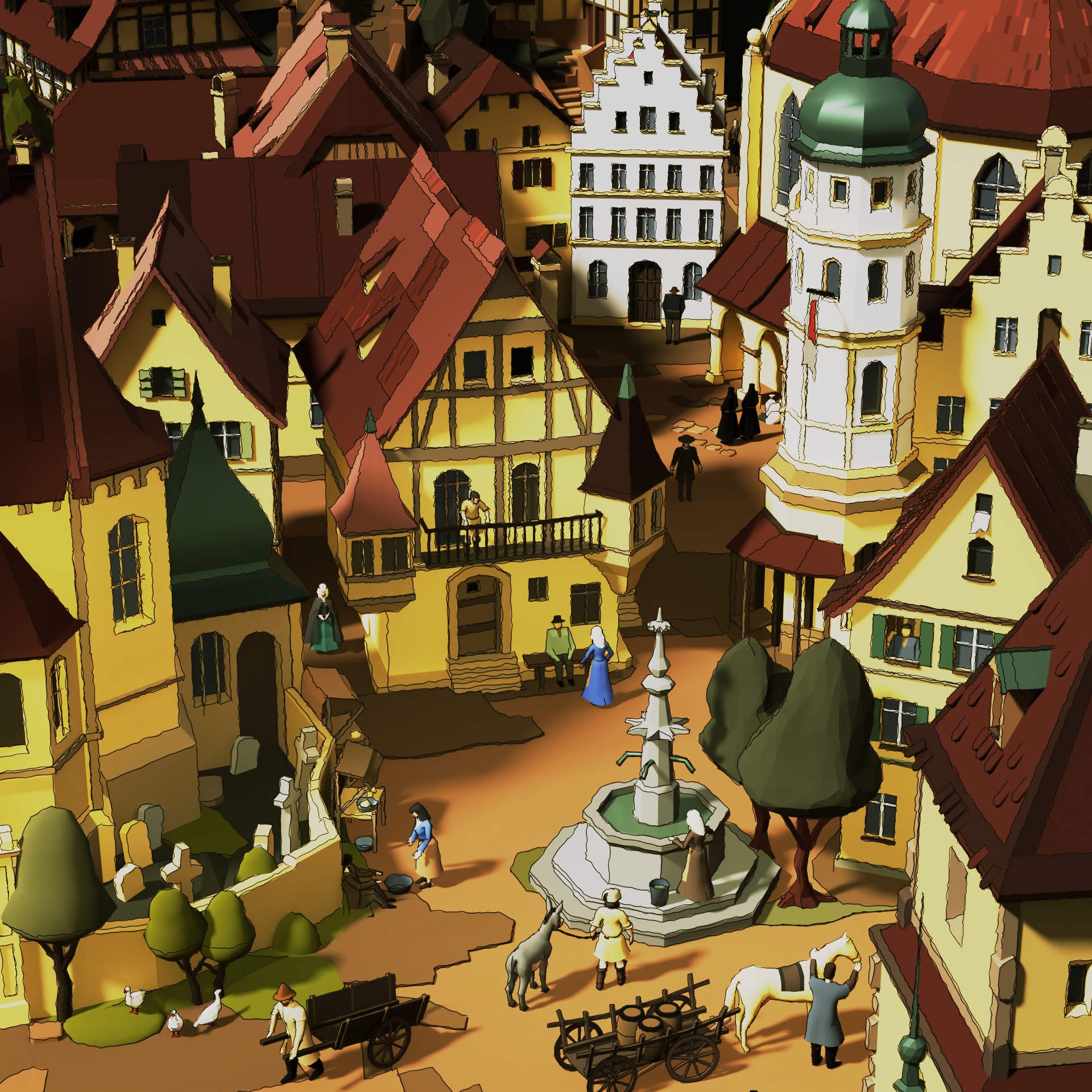

Mit den Linien bei Figuren sprichst du einen schwierigen Punkt bei Freestyle an. Ich hatte zuerst feine Linie, wobei die Figuren durch die Ballung von Linien unansehnlich waren. Im zweiten Versuch habe ich die Linien ganz weggelassen. Da gingen die Figuren zu sehr in ihrer Umgebung auf. Am Ende habe ich mich auf die Außenkonturen beschränkt. Kleine runde Formen sind auch immer ein Problem.
