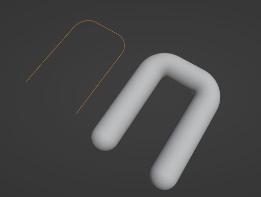

Ich suche nach einem Weg, um aus einfachen Kurven entsprechend geformte Neon-Leuchtröhren zu machen. Es sollen aus den Kurven also quasi rundliche Würste entstehen, die an ihren Enden auch rundliche Abschlüsse haben.
Letzteres bekomme ich nicht hin … Die Neonröhren an sich erstelle ich per Objektdateneigenschaften > Geometrie > Abfasen > Rund/Runden, aber die dabei entstehenden Enden sind leider harte Schnittflächen :-(
Siehe Screenshot: Aus dem »U« soll eine entsprechende »Neon-Wurst« entstehen. (Die Enden dort sind gefakt, zur Veranschaulichung des gewünschten Ergebnisses).

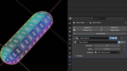

Ich hab ein Neon-Wurst Setup gebaut.
Resolution ist die Auflösung des Profils,
Radius der Radius
Material das Material, das der Wurst zugeordnet werden soll
(in der Datei ist ein Test-Material)
Es einer Kurve zuzuordnen geht über
- "Add Modifer" (sofern der Geometry Node schon im gleichen File oder in einer Asset Library ist)
- dem Asset Browser (sofern der Geometry Node schon im gleichen File oder in einer Asset Library ist)
- oder du kopierst einfach das Objekt mit dem Modifier und veränderst es
Vielleicht entspricht es deinen Anforderungen?
.blend   Neon-Wurst.blend (Größe: 252.86 KB / Downloads: 47)

Bei deiner Kurve sind mir 2 Dinge aufgefallen.
- Sie ist ziemlich klein.
- Zusätzlich ist sie ziemlich hoch aufgelöst
Beides hat zur Folge, dass die Punkte der Curve und damit des Meshes extrem nah beisammen sind.
Das passt nicht so ganz zu den "Merge by Distance" Node im Geometry Setup. Der manscht dann alles zusammen was zu nah beieinander ist.
Lösungsansatz:
- Kurve im Local Space hoch skaliert (Punkte sind nicht so weit zusammen und nicht im 0,0000000 Nachkomma Bereich Abstand
- Resample Curve ins Setup eingebaut (Curven Punkte sind weiter auseinander
- Niedrige Resolution beim Geo-Node Setup, dafür ein Subdivision Modifier hinterher.
Ist das in etwa so wie du es dir vorgestellt hast?
