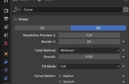

- Zusätzlich ist sie ziemlich hoch aufgelöst
[attachment=1982]
Beides hat zur Folge, dass die Punkte der Curve und damit des Meshes extrem nah beisammen sind.
Das passt nicht so ganz zu den "Merge by Distance" Node im Geometry Setup. Der manscht dann alles zusammen was zu nah beieinander ist.

Lösungsansatz:
- Kurve im Local Space hoch skaliert (Punkte sind nicht so weit zusammen und nicht im 0,0000000 Nachkomma Bereich Abstand
- Resample Curve ins Setup eingebaut (Curven Punkte sind weiter auseinander
- Niedrige Resolution beim Geo-Node Setup, dafür ein Subdivision Modifier hinterher.
[attachment=1985]
Ist das in etwa so wie du es dir vorgestellt hast?
