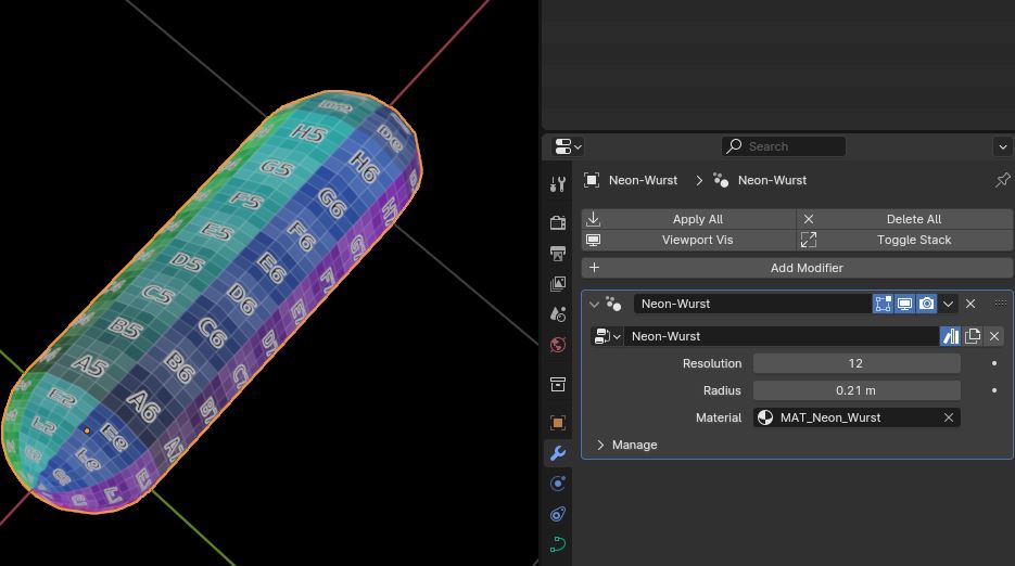

Ich hab ein Neon-Wurst Setup gebaut.
Resolution ist die Auflösung des Profils,
Radius der Radius
Material das Material, das der Wurst zugeordnet werden soll
(in der Datei ist ein Test-Material)
Es einer Kurve zuzuordnen geht über
- "Add Modifer" (sofern der Geometry Node schon im gleichen File oder in einer Asset Library ist)
- dem Asset Browser (sofern der Geometry Node schon im gleichen File oder in einer Asset Library ist)
- oder du kopierst einfach das Objekt mit dem Modifier und veränderst es
Vielleicht entspricht es deinen Anforderungen?
.blend   Neon-Wurst.blend (Größe: 252.86 KB / Downloads: 186)
(01.07.2024, 07:53 PM)Faba schrieb: Vielleicht entspricht es deinen Anforderungen?
Wow, das funktioniert auf Anhieb ziemlich gut! Danke! Daumen hoch Daumen hoch Daumen hoch
Mit Resolutionwerten über 6 erhalte ich »knubbelige« Ergebnisse, mit meinem Artwork als Basis. Aber auch mit Werten 3, 4 oder 5 gibt es Fehler in der Schlauchform.
Ich hab’ meine blend-Datei hier angehängt. Vielleicht kannst du mal einen Blick drauf werfen, Faba? Das wäre mega nett Emoji_u263a
.blend   Wolf-Bulb-2.blend (Größe: 250.01 KB / Downloads: 180)

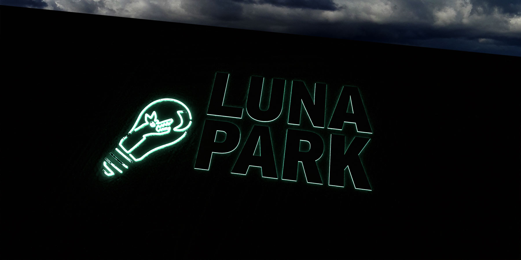

(04.07.2024, 10:23 PM)TripTilt schrieb: Wenn der 3d effekt der würste nicht soooo wichtig ist und es einfach wie gezeichnet aussehen soll
Danke für deinen Beitrag, TripTilt! Es geht mir darum, eine möglichst realistische Neon-Reklame-Leuchtröhren-»Athmo« zu erzeugen Emoji_u1f60e
So in dieser Richtung:
