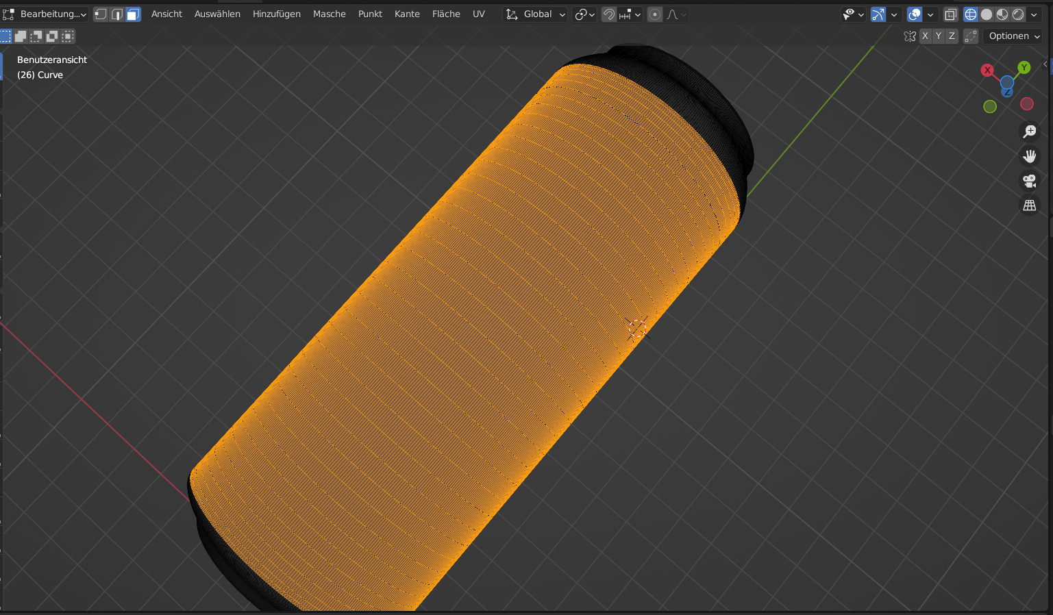

Hab’s jetzt gerade mal mühevoll geschafft, die betreffenden Flächen auf meiner Dose zu auszuwählen … Emoji_u1fae3
Das sind sehr viele Polygone für so wenig Struktur. Wenn du im Objekt Mode bist kannst du mit rechte Maustaste "Shade Smooth" diese Rundungen auch mit weniger Mesh hinbekommen.

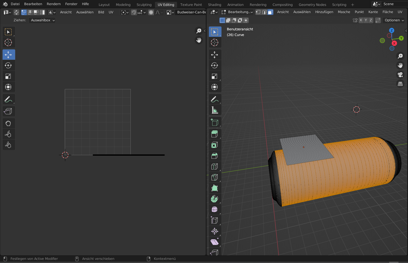

Die Shading-Verknüpfung habe ich hergestellt, im UV-Editing-Fenster komme ich dann aber nicht weiter: Entweder ist mein Bild dort nicht zu sehen, oder ich blicke unten auf seine »Kante« Überlegend
Befindest du dich vielleicht im falschen Viewport Shader? (Ist auf dem Screenshot nicht zu sehen) Stelle sicher, dass Material Preview oder Render Preview eingeschaltet sind.

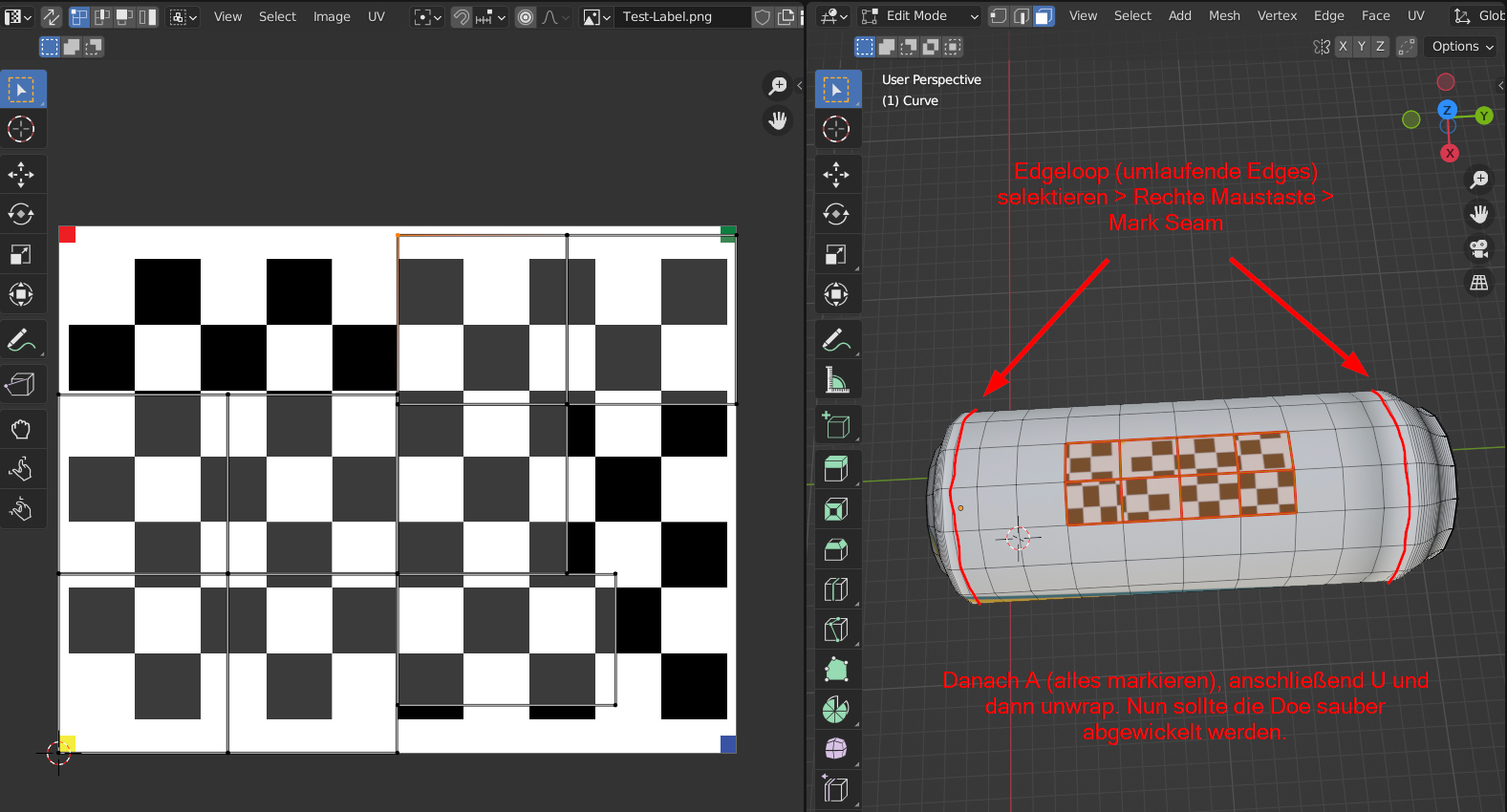

So ... Mit einer grob unterteilten Dose und einem »Testbild« bin ich nun tatsächlich viel weiter gekommen.
Was mich an diesem Punkt wundert: Warum werden die 8 ausgewählten Dosen-Flächen im UV-Editor in anderer Anordnung und auch in unterschiedlichen Größen dargestellt?
Zu deiner Frage:
Ich habe Blender bisher nur als OBJ-Lieferant für mein Arbeiten mit Adobe Dimension missbraucht. Da kam ich aber mit dem »Dosenbedrucken« erst recht nicht weiter. Also versuche ich jetzt, das mit Blender hinzubekommen Emoji_u1f60e
Das liegt daran, dass deine UV Map über das Bild verteilt ist und nicht zusammenhängt.
Versuch mal folgendes:
Danach müsste deine UV Map so ähnlich aussehen (abgesehen vom Deckel und dem Boden)
Übrigens, wenn du den Knopf auf dem folgenden Screenshot klickst siehst du wo sich dein Vertex, Edge oder Face auf der UV Map befindet, wenn du es im Viewport anklickst.

Die Seams markieren lediglich die Stellen an denen getrennt wird. Stell dir vor du willst deine Dose flach auf den Boden abwickeln. Dann brauchst du drei Schnitte. Zwei oben und unten um den Deckel und den Boden abzutrennen und einen Längs um die Dose flach zu drücken. Ich weise den Flächen einfach ein anderes Material zu, welches dann keine Textur hat, oder eben eine für Alumminium.
