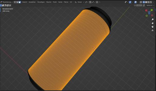

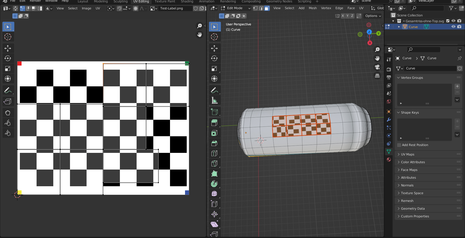

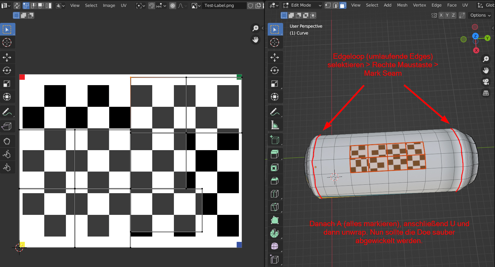

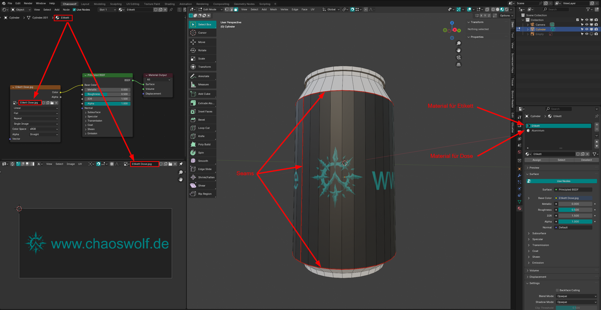

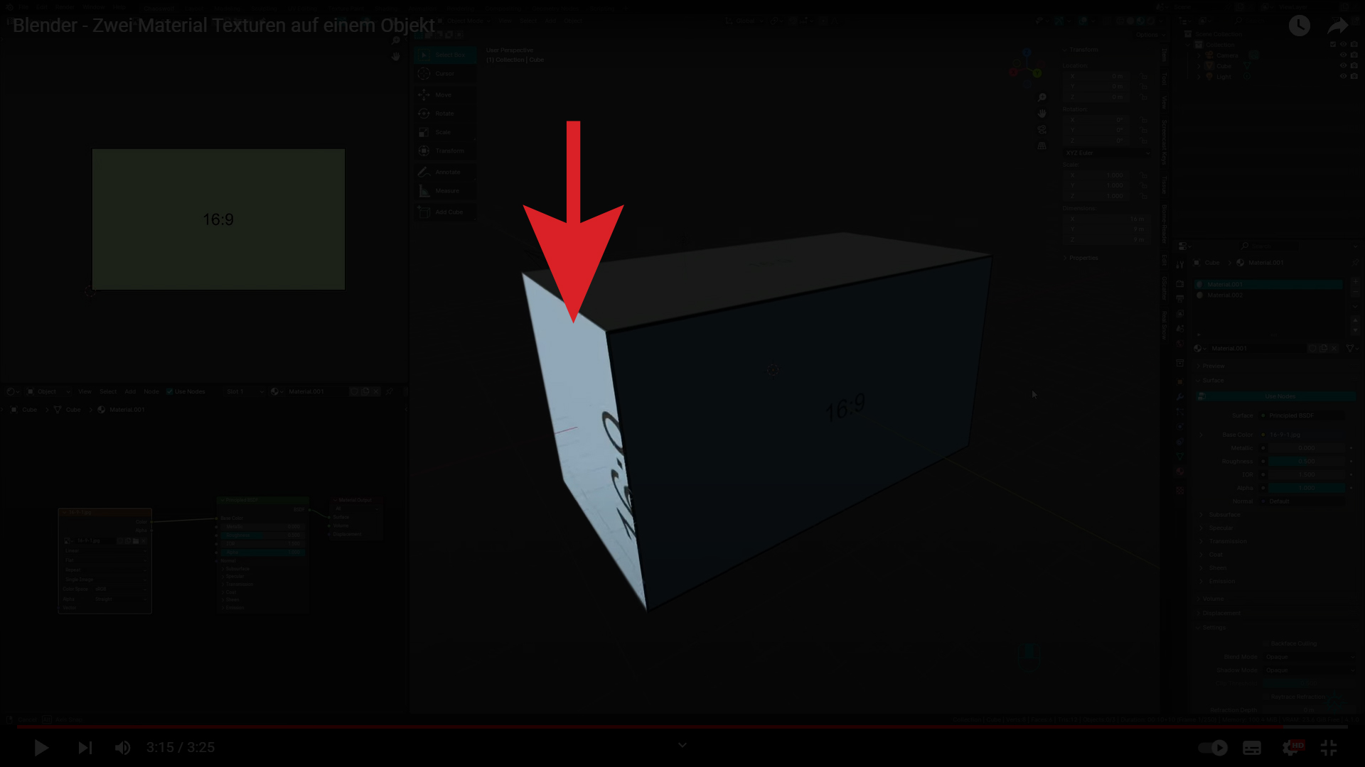

Rundum-Projektion mittels »Schrumpfen/Umhüllen«? - No twist - 04.05.2024 Moin zusammen! Ich möchte eine in Blender erzeugte Getränkedose »bedrucken«. Eine Bilddatei dafür liegt vor, deren Höhe der Dosehöhe und deren Breite dem Dosenumfang entsprechen. Es gelingt mir mittels »Schrumpfen/Umhüllen« (Shrink/wrap) leider nicht, eine umlaufende Rundum-Projektion des Bildes auf dem Dosenkörper zu erzeugen :-( Wie muss ich dazu vorgehen? Danke sehr! RE: Rundum-Projektion mittels »Schrumpfen/Umhüllen«? - Chaoswolf - 04.05.2024 Hey, zu einem ähnlichen Thema habe ich mal ein Video gemacht. Schau mal ob dir das hilft. Der einzige Unterschied ist, dass dein Körper rund ist, wenn der Zylinder unwrapped ist, ist der abgewickelte Zylinder aber auch ein Rechteck. RE: Rundum-Projektion mittels »Schrumpfen/Umhüllen«? - No twist - 05.05.2024 Danke dir! Bei mir sind der Körper und die Grafik halt viel komplexer als in deinem Beispiel, und ich bin nicht annähernd Blender-fit genug um zu begreifen, welche Änderungen das gegenüber deiner Vorgehensweise zur Folge haben muss. Hab’s jetzt gerade mal mühevoll geschafft, die betreffenden Flächen auf meiner Dose zu auszuwählen … ![]() RE: Rundum-Projektion mittels »Schrumpfen/Umhüllen«? - Chaoswolf - 05.05.2024 Das sind sehr viele Polygone für so wenig Struktur. Wenn du im Objekt Mode bist kannst du mit rechte Maustaste "Shade Smooth" diese Rundungen auch mit weniger Mesh hinbekommen. Aber das nur am Rande. Okay du hast die entsprechende Fläche jetzt selektiert. Nun gehst du wie im Video vor. Du gehst in den Material Tab, legst ein neues Material an und mit Assign weist du dieses zu. Der Rest ist wie im Video beschrieben. RE: Rundum-Projektion mittels »Schrumpfen/Umhüllen«? - No twist - 05.05.2024 Die Shading-Verknüpfung habe ich hergestellt, im UV-Editing-Fenster komme ich dann aber nicht weiter: Entweder ist mein Bild dort nicht zu sehen, oder ich blicke unten auf seine »Kante« ![]() RE: Rundum-Projektion mittels »Schrumpfen/Umhüllen«? - Chaoswolf - 05.05.2024 Befindest du dich vielleicht im falschen Viewport Shader? (Ist auf dem Screenshot nicht zu sehen) Stelle sicher, dass Material Preview oder Render Preview eingeschaltet sind. RE: Rundum-Projektion mittels »Schrumpfen/Umhüllen«? - No twist - 05.05.2024 Danke nochmals, aber ich komme so nicht weiter. Ich werde es heute Abend mal mit einfachen Elementen (wie in deinem Video) versuchen, um dann hoffentlich zumindest das grundlegende Prinzip begreifen zu können. RE: Rundum-Projektion mittels »Schrumpfen/Umhüllen«? - Chaoswolf - 05.05.2024 Ja das macht wahrscheinlich Sinn. Möchtest du denn in Blender nur dieses eine Projekt umsetzen, oder es generell lernen? RE: Rundum-Projektion mittels »Schrumpfen/Umhüllen«? - No twist - 05.05.2024 So ... Mit einer grob unterteilten Dose und einem »Testbild« bin ich nun tatsächlich viel weiter gekommen. Was mich an diesem Punkt wundert: Warum werden die 8 ausgewählten Dosen-Flächen im UV-Editor in anderer Anordnung und auch in unterschiedlichen Größen dargestellt? Zu deiner Frage: Ich habe Blender bisher nur als OBJ-Lieferant für mein Arbeiten mit Adobe Dimension missbraucht. Da kam ich aber mit dem »Dosenbedrucken« erst recht nicht weiter. Also versuche ich jetzt, das mit Blender hinzubekommen ![]() RE: Rundum-Projektion mittels »Schrumpfen/Umhüllen«? - Chaoswolf - 05.05.2024 Das liegt daran, dass deine UV Map über das Bild verteilt ist und nicht zusammenhängt. Versuch mal folgendes: Danach müsste deine UV Map so ähnlich aussehen (abgesehen vom Deckel und dem Boden) Übrigens, wenn du den Knopf auf dem folgenden Screenshot klickst siehst du wo sich dein Vertex, Edge oder Face auf der UV Map befindet, wenn du es im Viewport anklickst. RE: Rundum-Projektion mittels »Schrumpfen/Umhüllen«? - TripTilt - 05.05.2024 muss grad noch n paar sachen erledigen aber das ganze thema ist cool für n informatives tutorial, evtl spreche ich da mal was ein, das ist sicher auch für andere nützlich.... RE: Rundum-Projektion mittels »Schrumpfen/Umhüllen«? - No twist - 05.05.2024 Das sieht bei mir dann eher floral aus ![]() Ich mache da offenbar noch einen Denkfehler, mindestens ![]() RE: Rundum-Projektion mittels »Schrumpfen/Umhüllen«? - No twist - 06.05.2024 Ich mache Fortschritte! Was ich aber irgendwie überhaupt nicht begreife: Warum wird das Bild auch auf solche Bereiche des Körpers projiziert, die gar nicht per Edges-Selektion und Seam-Mark ausgewählt worden sind? ![]() RE: Rundum-Projektion mittels »Schrumpfen/Umhüllen«? - No twist - 06.05.2024 (06.05.2024, 08:53 PM)No twist schrieb: Warum wird das Bild auch auf solche Bereiche des Körpers projiziert, die gar nicht per Edges-Selektion und Seam-Mark ausgewählt worden sind? Das Problem taucht übrigens auch in deinem Video auf, @Chaoswolf . Was tust du, wenn du nur auf den beiden ausgewählten Flächen des Quaders irgendein Bild sehen willst, auf allen anderen aber keines? RE: Rundum-Projektion mittels »Schrumpfen/Umhüllen«? - Chaoswolf - 07.05.2024 (06.05.2024, 10:30 PM)No twist schrieb:(06.05.2024, 08:53 PM)No twist schrieb: Warum wird das Bild auch auf solche Bereiche des Körpers projiziert, die gar nicht per Edges-Selektion und Seam-Mark ausgewählt worden sind? Die Seams markieren lediglich die Stellen an denen getrennt wird. Stell dir vor du willst deine Dose flach auf den Boden abwickeln. Dann brauchst du drei Schnitte. Zwei oben und unten um den Deckel und den Boden abzutrennen und einen Längs um die Dose flach zu drücken. Ich weise den Flächen einfach ein anderes Material zu, welches dann keine Textur hat, oder eben eine für Alumminium. |
