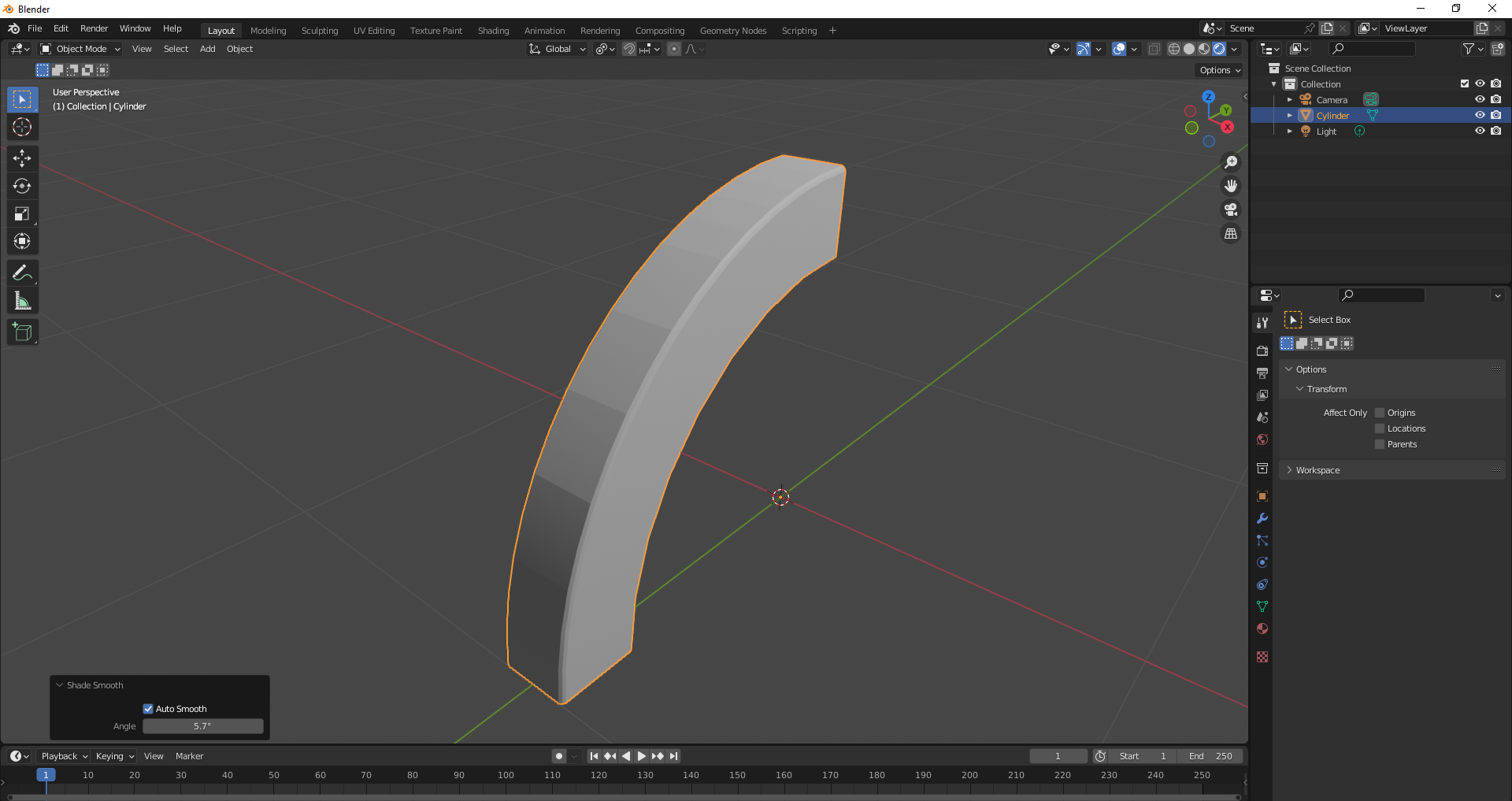

Hallo Experten,
habe im Objekt zur exakten Abrundung ausreichend Edges und Verticals.
Blender beachtet die kleinen Flächen nicht. Shade Smooth gleicht das nicht aus.
Das Objekt bleibt kantig. Wird auch so gerendert.
Was ist zu tun, dass Blender die Flächen nicht wie im Bild dargestellt zusammenzieht, sondern jede einzeln zur exakten Rundung beachtet?

Moin, ja also genug Teilungen hast du ja pro Fläche, aber diese 7 stk. zwischen den Eckpunkten/Winkeländerung müssen der Rundung angepasst sein. Ich würde weniger cuts auf's Model packen und diese dafür auch der Rundung angleichen (wenn's nicht auffällt - kommt immer darauf an was man erstellen möchte). Andernfalls mehr cuts für eine bessere Optik jedoch mehr Aufwand.
Und noch etwas: Wenn zwei Kanten zu dicht aneinander liegen gibt das ebenfalls eine ''Scharfe Kante/Rundung''. Auf ~gleichmäßigen abständen sollte
man achten (Ich liste gerade so auf was mir dazu noch einfällt Lächeln )

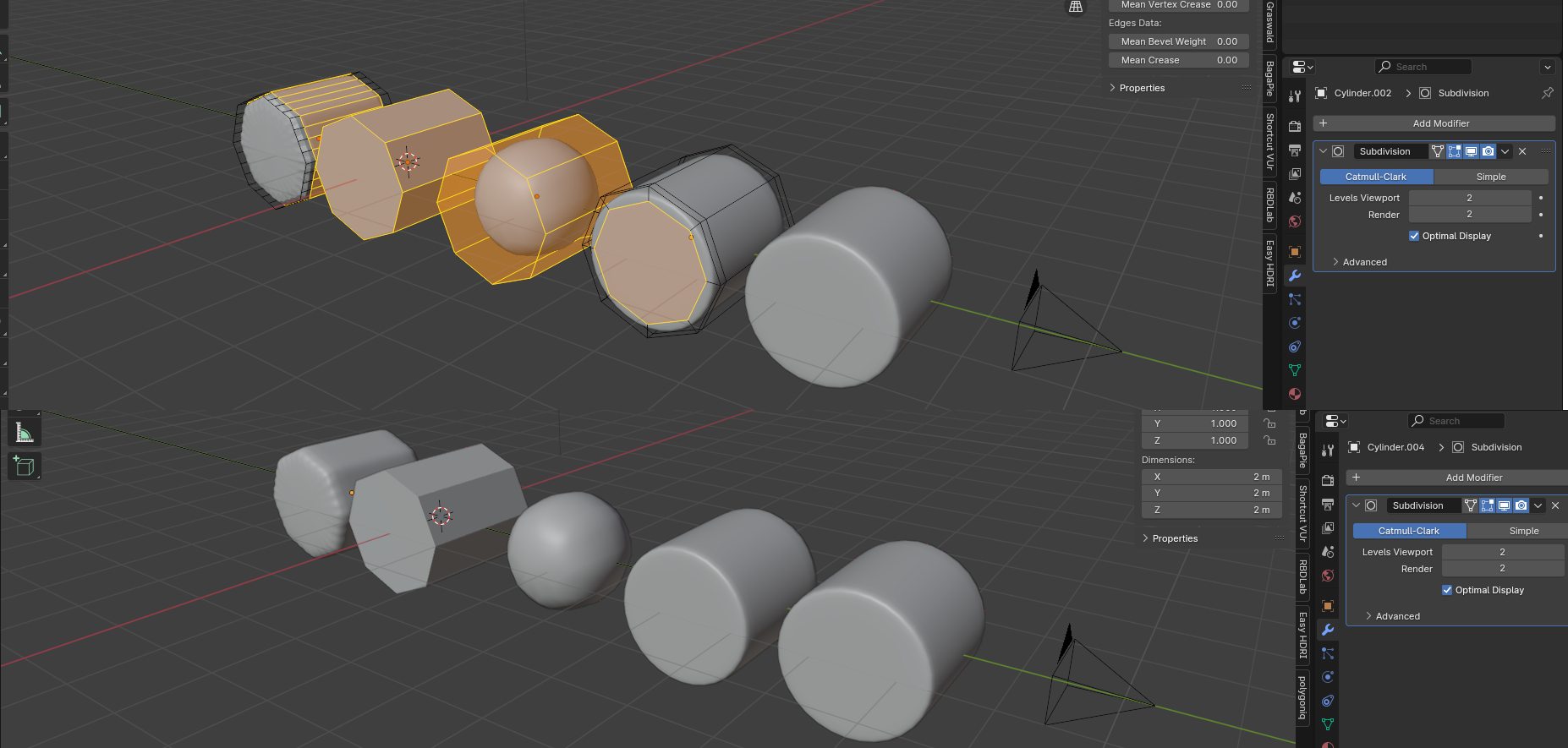

Also du bist schon auf dem richtigen Weg, das kann blender und nennt sich subdivison surface und kommt als modifier. Dazu brauchst du gar nicht so viele cuts die alle die selbe höhe anzeigen. Der subsurf modifier interpoliert alle werte und fügt dazwischen mehr vertices und mehr kanten ein damit es rund wird. wenn die aber alle schon gleich hoch sind fügt blender kanten auf der selben höhe ein, das bringt nix...
ich glaube ein Bild sagt mehr als 1000 Worte hier mal n BIld,
1) ganz rechts hinten ist der bereits zerschnittene Zylinder mit 6 seiten und noch weiteren gleichhohen cuts die interpoliert blender genau dazwischen, also flach und nicht rund
2) kein Subsurf
3)der zylinder mit subdivison surface modifier lvl2
4) identisch 5) der zylinder mit helfer Kanten, die rundungen werden interpoliert und die kanten mit mehr geometrie an der kante werden geschützt.
alle außer nr 2 mit shade smooth shading
Hi, ich denke auch das es eine Einstellung sein könnte... Wenn du Maus rechts Klick im Menü, Shade Smooth aktivierst, kommt dann unten links ein kleines Fenster? Ich benutze Blender v3.3, aber ich denke das werden die wohl kaum geändert haben. Jedenfalls in diesem Fenster können einmal der Winkel geändert werden der ''Rund'' sein soll, und es gibt dort bei mir auch ein Kästchen welches Auto Smooth aktiviert. Wenn Auto Smooth aktiv ist und der eingestellte Winkel darunter klein ist z.B 5,7° dann werden die Flächen nicht gerundet...  Nur bin ich mir nicht sicher ob dies dein Problem sein wird.
Oh, falls es um ''Runden mit einem Tool'' geht bin ich auf nem' falschen Dampfer wahrscheinlich. Ich nutze diese eher selten.

Bei der Shade Smooth Anwendung besteht auch bei der 4.0.2 die Möglichkeit der Winkelverstellung.
Damit sieht die Fläche nun gut aus, Kanten (bevel)  verändet sich jedoch nicht und bleiben eckig.
