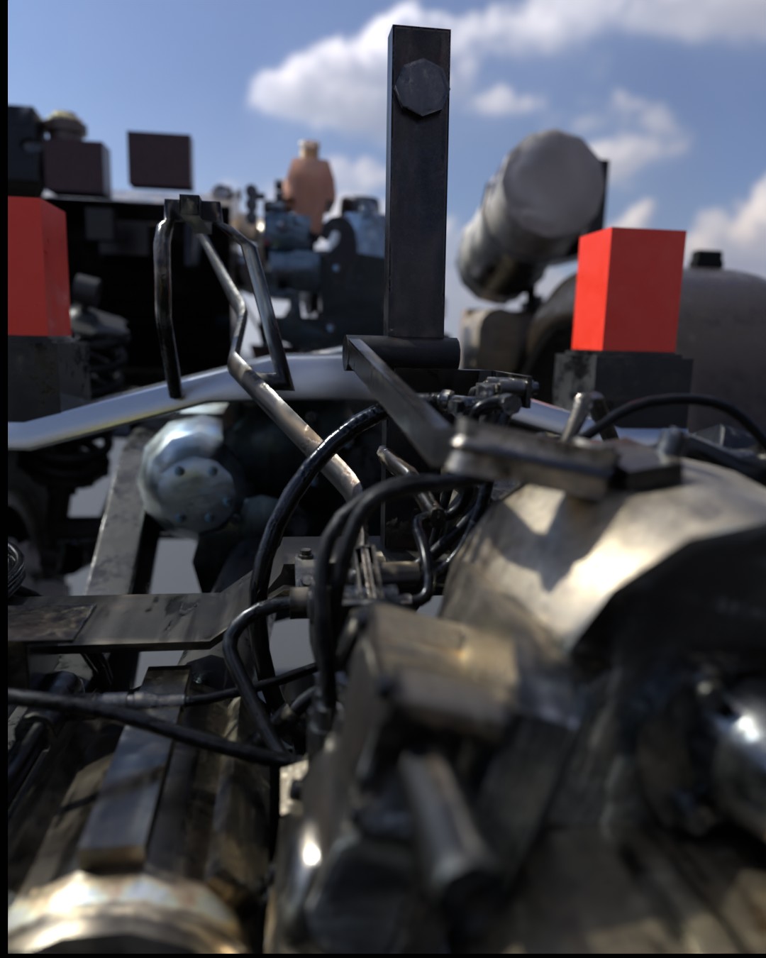

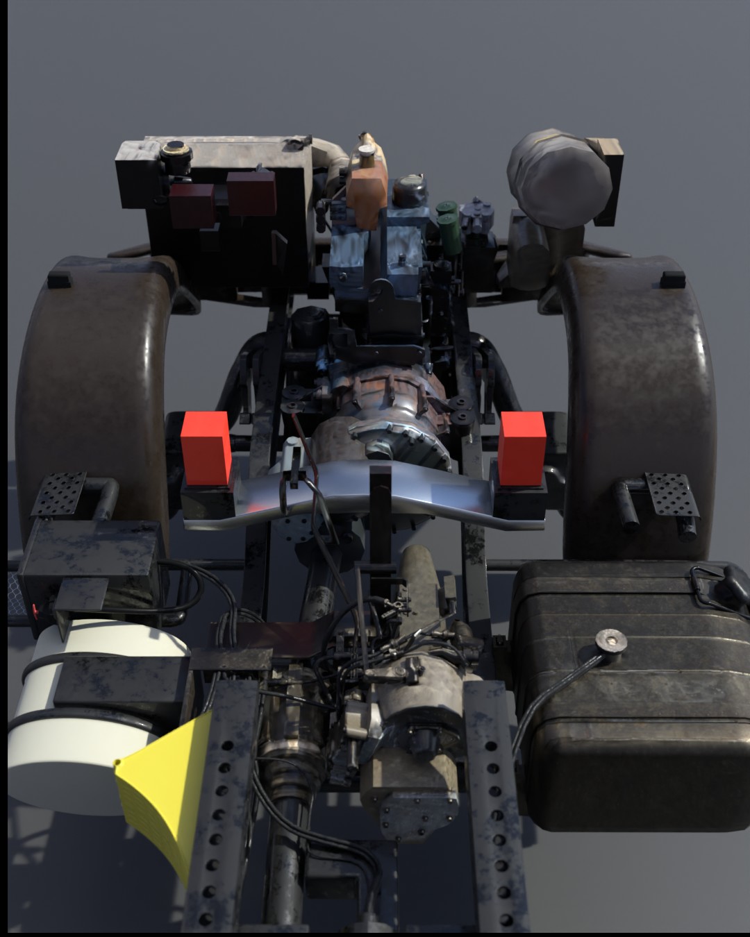

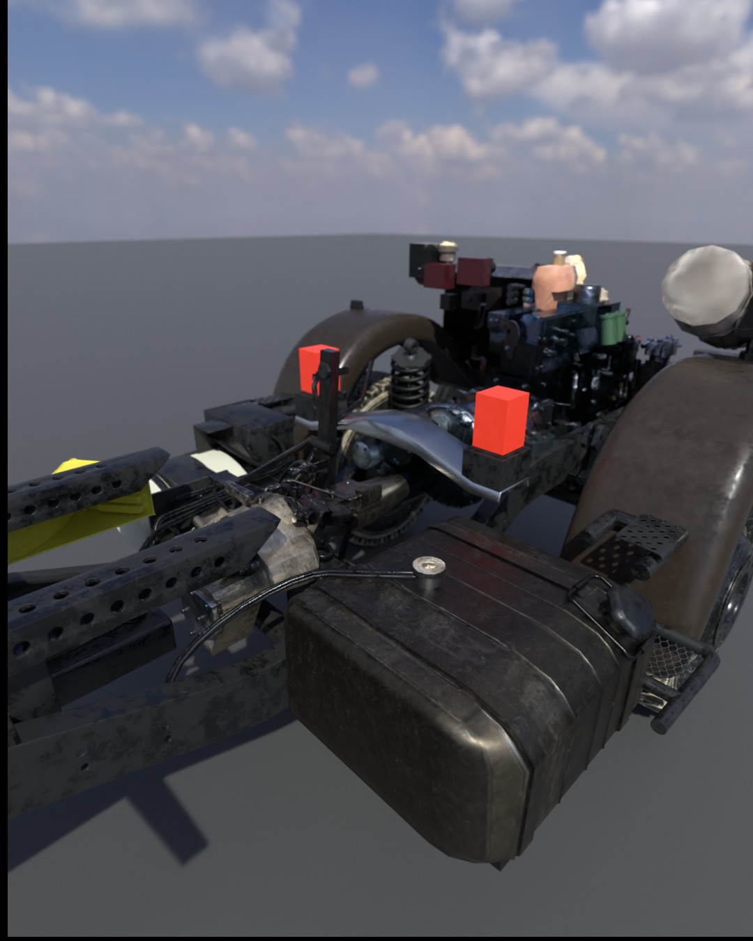

Wir gehen in die nächste Runde! Der Motorblock ist praktisch fertiggestellt, es fehlt nur noch die Roughness Map. Der Tank ist mittlerweile auch als Low-Poly-Modell verfügbar und komplett texturiert. Allerdings hat dieser eine 4K-Textur, die ich für den Innenbereich des Fahrzeugs baken werde, um die Anzahl der verschiedenen Texturen zu reduzieren
#48
Ja, sieht definitiv mega detailliert aus!:Up:

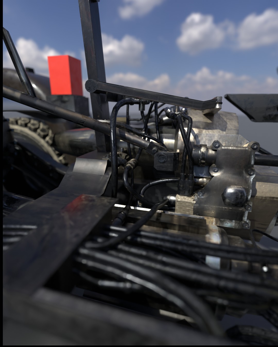

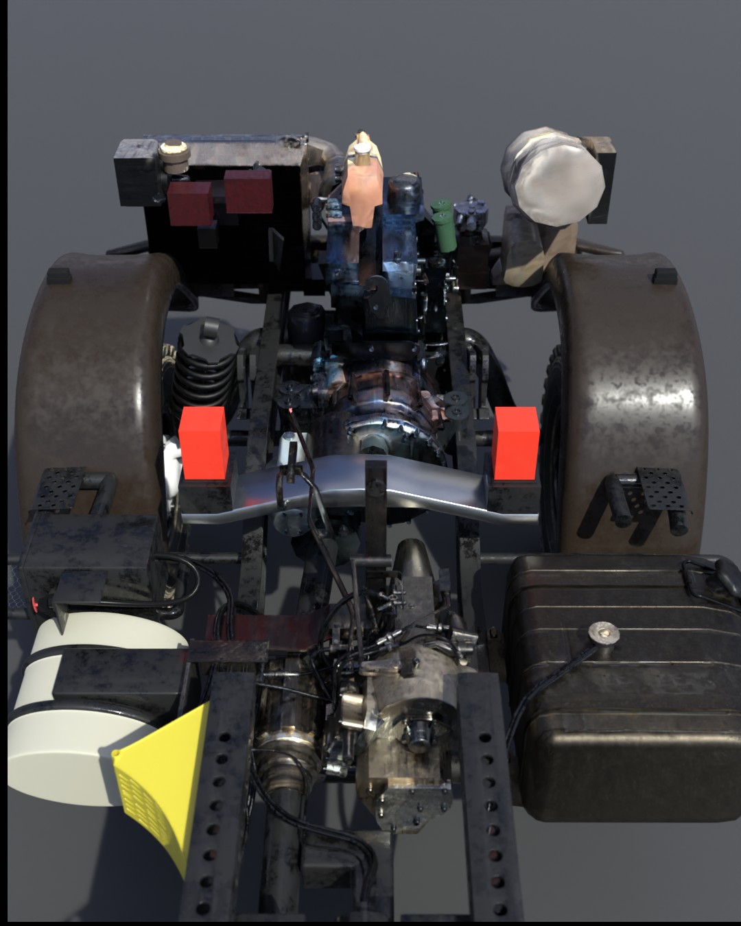

Der Motorabschnitt ist jetzt fertig texturiert. Heute habe ich eine Roughness Map erstellt und zusätzliche Materialien darüber gelegt. Anschließend habe ich die gebackene Textur aufgehellt, da sie sonst zu dunkel war. Jetzt widme ich mich der Fertigstellung der Federung.

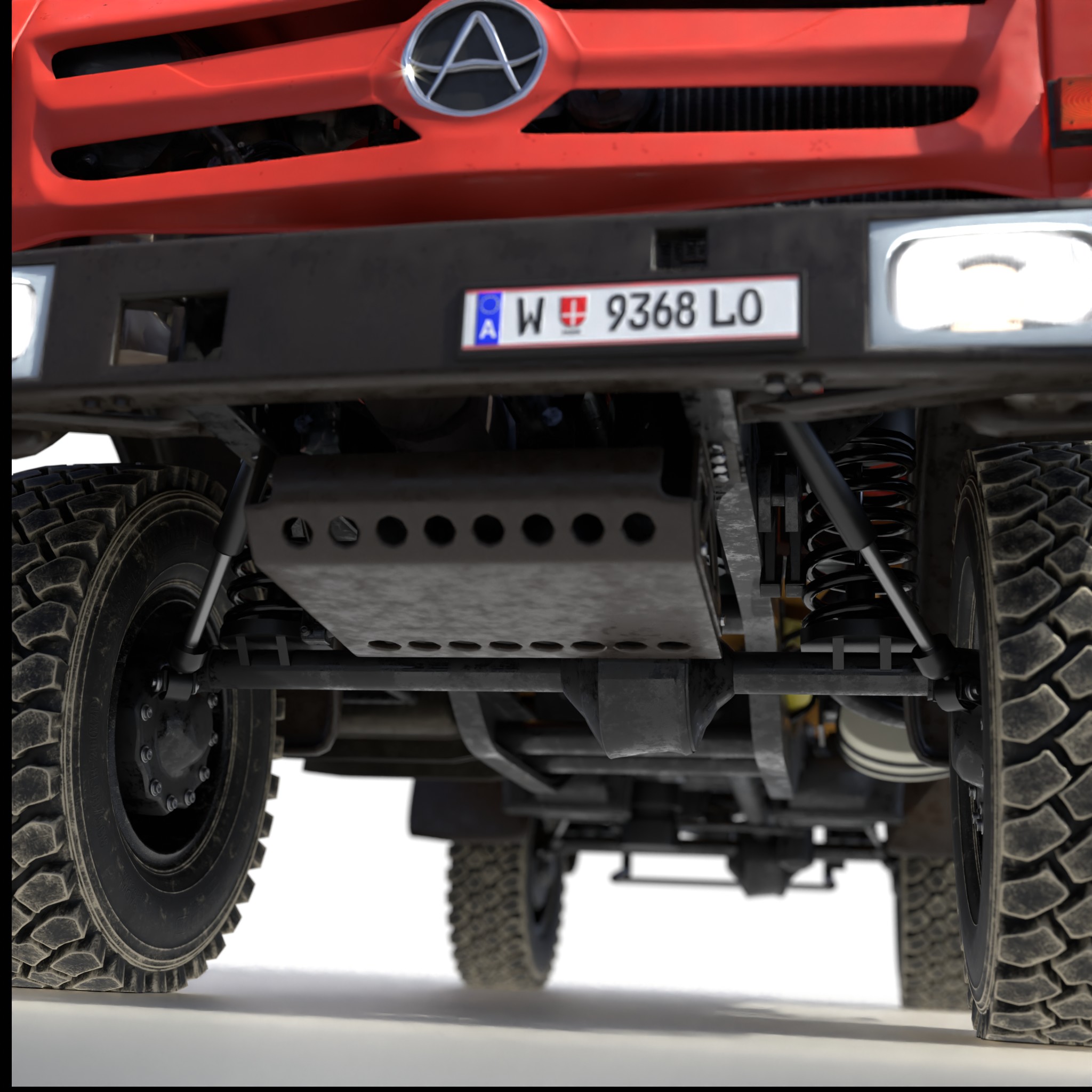

Die Federungen sind neu und das Nummernschild wurde bearbeitet. Jetzt werde ich das Low Poly Modell fertigstellen, damit ich den Truck texturieren kann.
#51
Sieht alles extrem gut aus.Daumen hoch
Besonders der Detailreichtum ist extrem beeindruckend!!!

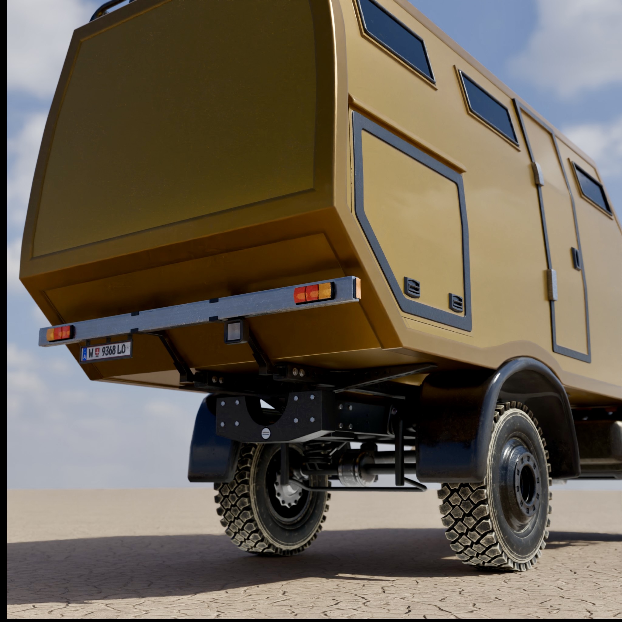

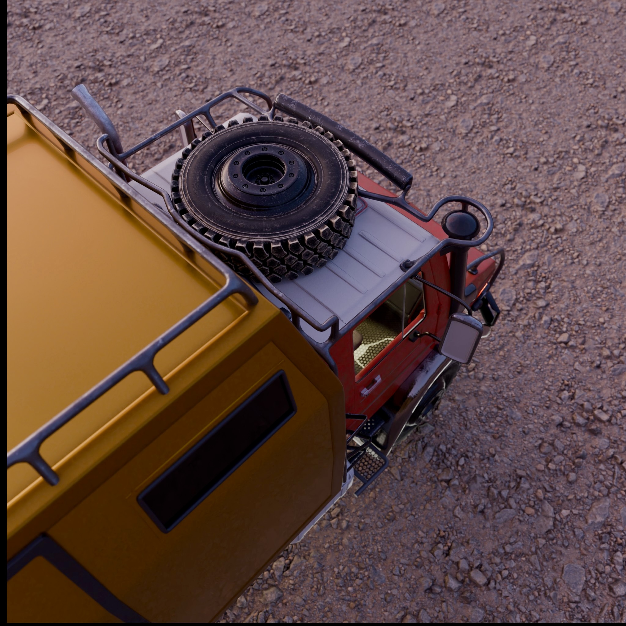

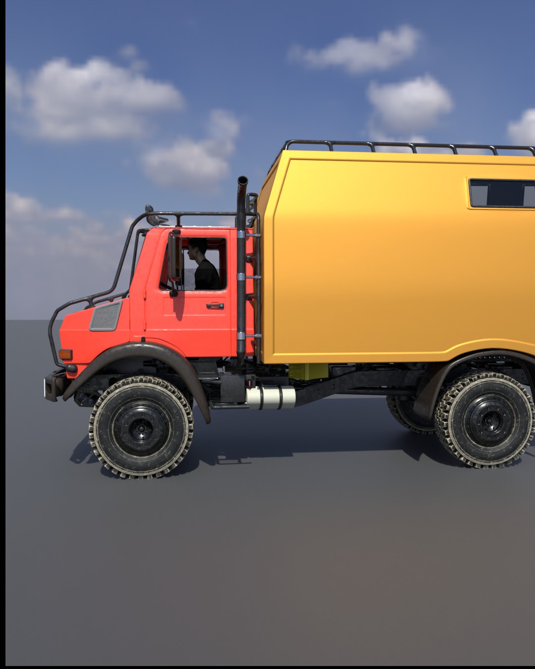

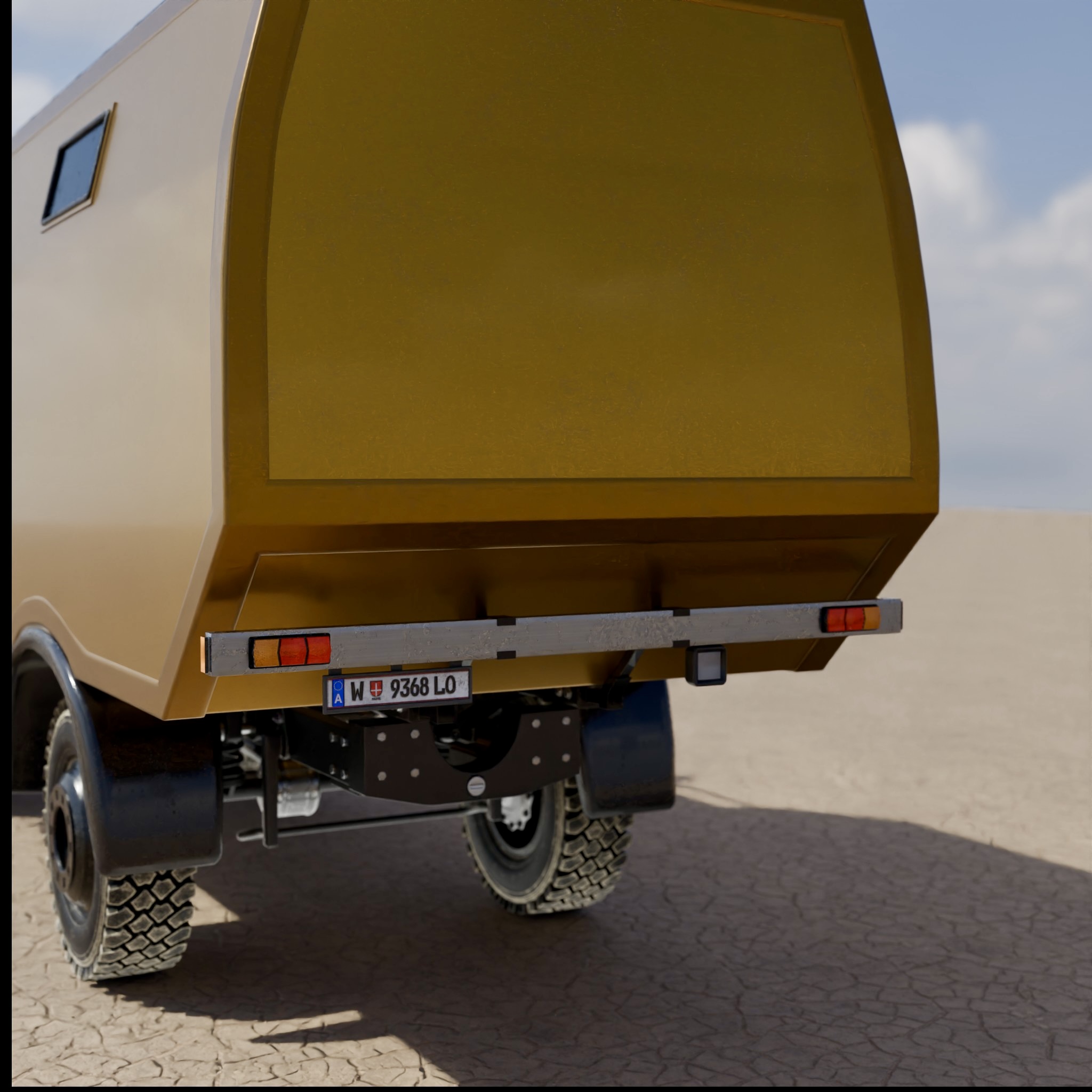

#53

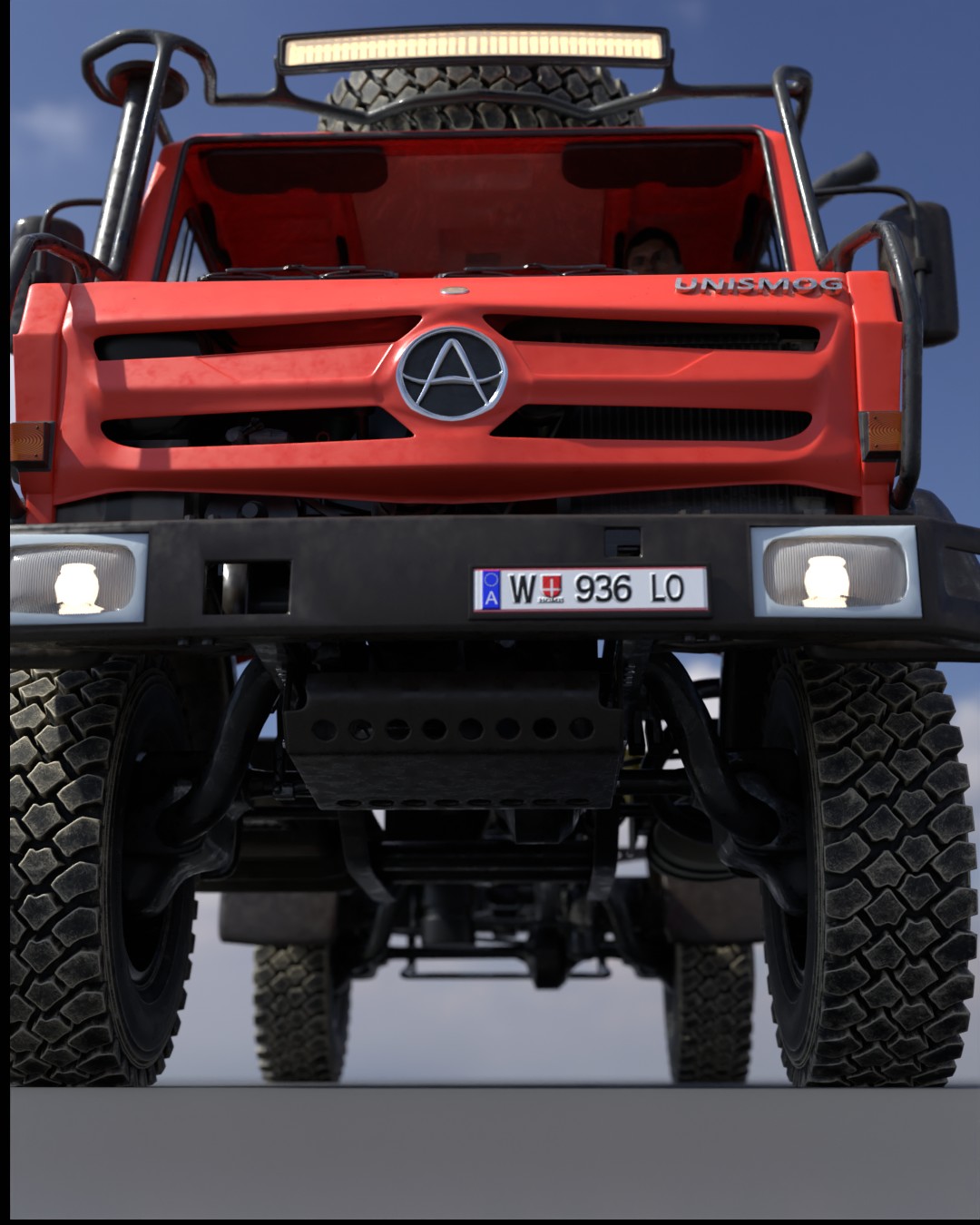

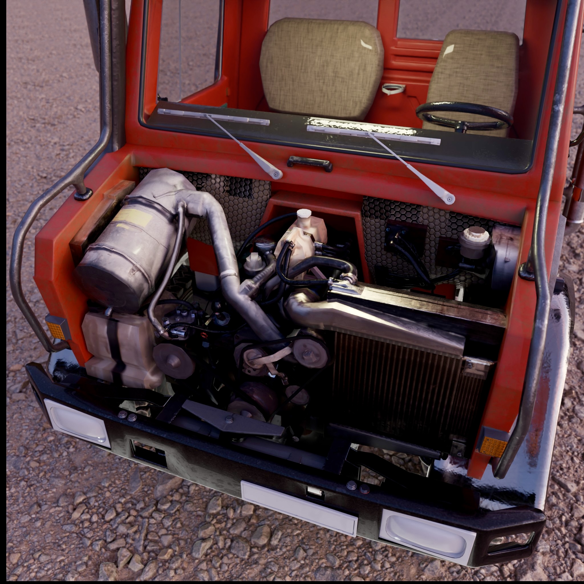

Hier noch ein paar Bilder, welche ich so zwischendurch für Andere raus gerendert habe.
#54

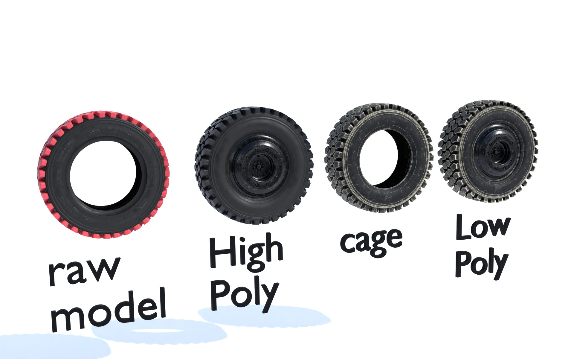

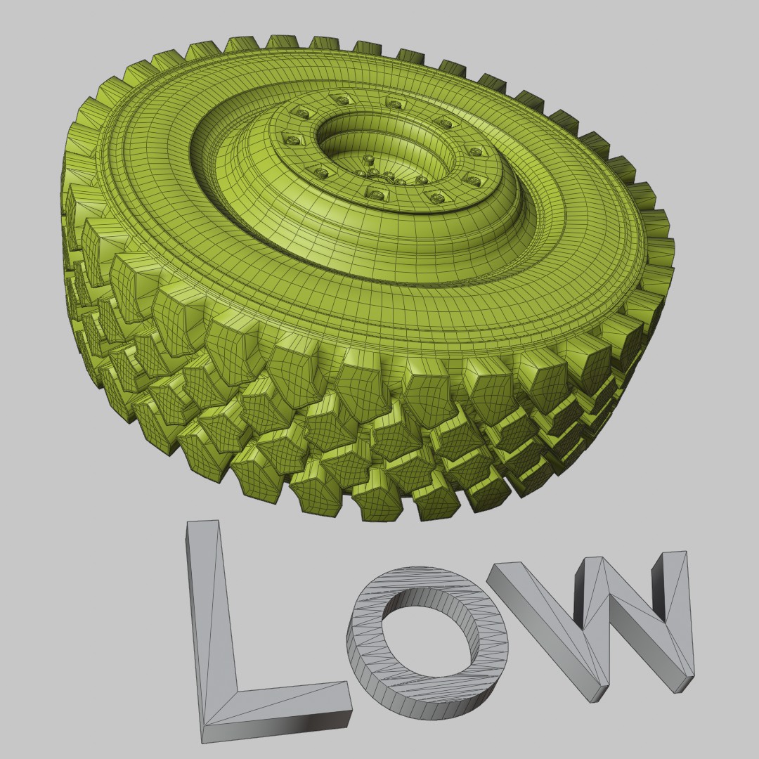

Sehr cool.Daumen hoch

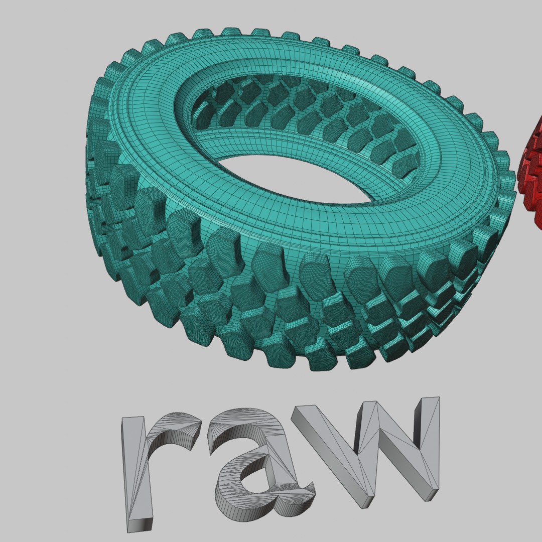

Kannst du mal einen Screenshot vom Shader der Reifen hier hochladen? Oder ist das einfacher, als es aussieht?
#55
(25.11.2023, 09:55 AM)Ephraim schrieb: Sehr cool.Daumen hoch
Hallo Ephraim!
Natürlich, gerne. Hier ist eine Zusammenfassung des Reifenshaders:
Zunächst habe ich ein hochauflösendes Modell verwendet, dem ich einen Subdiv Modifier hinzugefügt habe. Anschließend habe ich mit dem Boolean-Tool gearbeitet, was zuerst eine Reparatur erforderte. Aus diesem Prozess entstand dann ein Low-Poly-Modell. Oft nutze ich Alt+s, um dieses aufzublasen und ein Cage für das Baking vorzubereiten.
Die Texturierung erfolgte dann in Substance Painter. Es wurden mehrere UV-Maps verwendet, um die Beschriftung optimal sichtbar zu machen, ohne dabei eine zu hohe Texturauflösung zu benötigen.
Ich hoffe, das beantwortet deine Frage. Wenn du noch weitere Informationen benötigst, lass es mich wissen!
Beste Grüße!

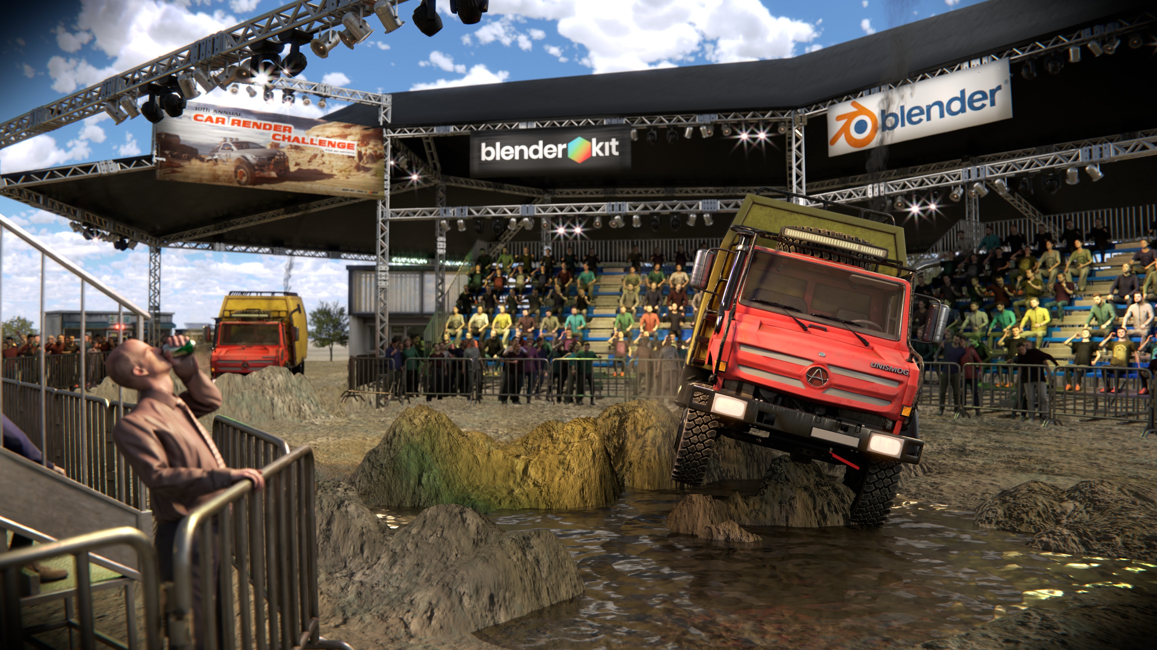

Hallo zusammen, ich wollte euch informieren, dass ich gerade mein Auto für den Wettbewerb eingereicht habe! Es war wirklich knapp diesmal, nur noch 7 Minuten bis zur Abgabe. Leider bin ich nicht ganz fertig geworden und habe es daher als Work-in-Progress (WIP) eingereicht. Aber keine Sorge, ich werde weiterhin am Unimog arbeiten, um ihn zu verbessern. Hier ist der Link, damit ihr einen ersten Blick darauf werfen könnt. Danke für eure Unterstützung!
https://3dmodels.org/de/challenges/unimog-race/
https://www.artstation.com/artwork/lDYqZO

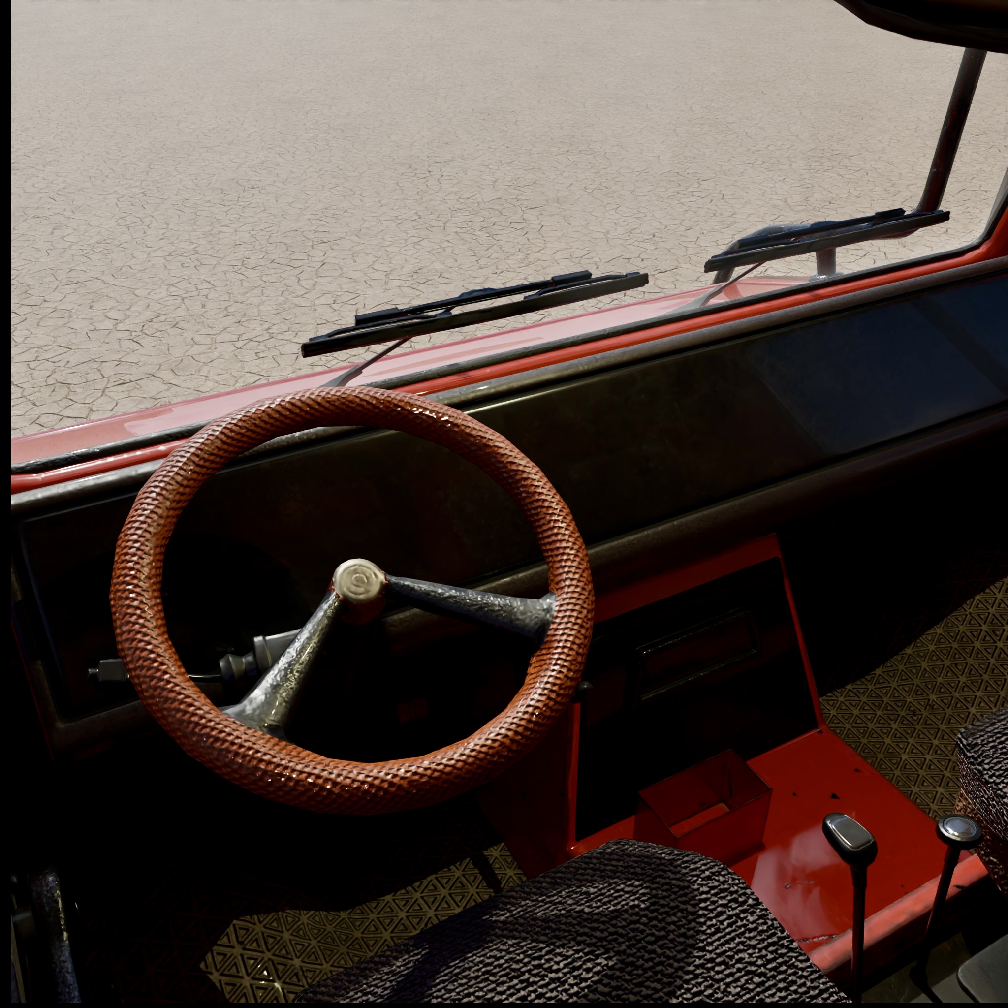

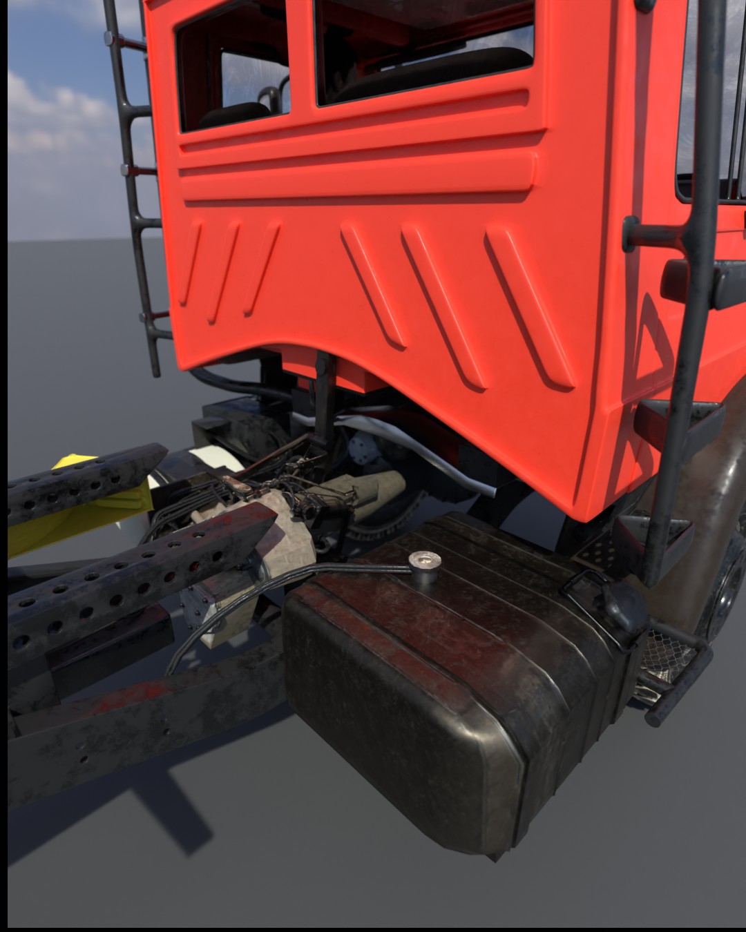

Anbei präsentiere ich meinen aktuellen Fortschritt beim 3D-Modell des Unimogs. Ich habe gestern die Renderings der Bilder erstellt und dabei bemerkt, dass ich komplett vergessen habe, das Gas-/Brems-/Kupplungspedal einzubauen. Das war wirklich ärgerlich, besonders weil ich bereits beim Texturieren war und einige Arbeitsschritte zurückgehen musste, um diesen kleinen, aber wichtigen Fehler zu korrigieren.
Die Korrektur dieses Fehlers hat den gesamten Nachmittag in Anspruch genommen. Jetzt musste ich die UVs in den entsprechenden Maps neu berechnen und die Vertex-Farben erneut backen. Ich habe erst kürzlich mit dem Texturieren in Substance Painter begonnen. Mir ist bewusst, dass beispielsweise die Sitze noch zu glänzend sind und einige Details nicht passen, aber das werde ich noch anpassen.
#59
Schick, wie es jetzt aussieht.
Bin gespannt was draus wird wenn es erstmal in Dreck paniert ist
