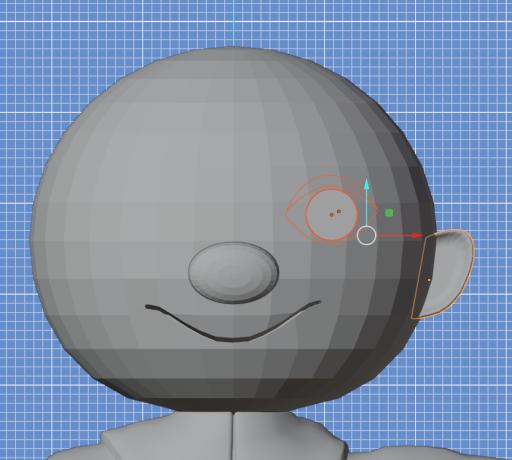

Hallo erstmal,
wie spiegelt man den als Beispiel ein Auge oder Ohr am Kopf einer
Figur, so daß das symetrisch am Kopf erscheint?
Gruß Markus
Ich würde den Mirror Modifier nehmen und den Kopf als Mirror Object auswählen.
(11.03.2023, 02:58 PM)Ephraim schrieb: Ich würde den Mirror Modifier nehmen und den Kopf als Mirror Object auswählen.
Hab ein büschen gebraucht bis ich das verstanden habe was Du meinst.
Das Objekt auswählen welches man spiegeln möchte, dann den Mirror Modifier
und dann in Mirror Object den Kopf an dem gespiegelt werden soll auswählen.
Ist ein bischen irreführend, ich habs aber geschnallt, daß es auf die Reihenfolge
ankommt was man zuerst anklicken muß. Ist wie beim Boolean Modifier!
Ich danke Dir und wünsche noch ein schönes Wochenende!  Daumen hoch
Gruß Markus
(11.03.2023, 04:56 PM)3d-druckeristi schrieb: Ist ein bischen irreführend, ich habs aber geschnallt, daß es auf die Reihenfolge
Ja, war wohl etwas irreführend formuliert. Sorry dafür.
es freut mich, dass du es trotzdem hinbekommen hast.Lächeln
