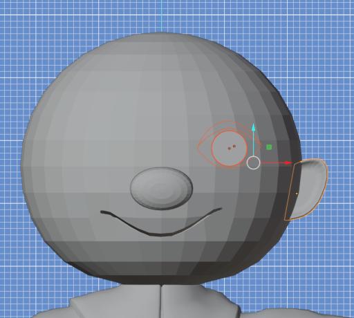

Spiegeln von Augen oder Ohren einer Figur? - 3d-druckeristi - 11.03.2023 Hallo erstmal, wie spiegelt man den als Beispiel ein Auge oder Ohr am Kopf einer Figur, so daß das symetrisch am Kopf erscheint? Gruß Markus RE: Spiegeln von Augen oder Ohren einer Figur? - Ephraim - 11.03.2023 Ich würde den Mirror Modifier nehmen und den Kopf als Mirror Object auswählen. LG, Ephraim. RE: Spiegeln von Augen oder Ohren einer Figur? - 3d-druckeristi - 11.03.2023 (11.03.2023, 02:58 PM)Ephraim schrieb: Ich würde den Mirror Modifier nehmen und den Kopf als Mirror Object auswählen. Hab ein büschen gebraucht bis ich das verstanden habe was Du meinst. Das Objekt auswählen welches man spiegeln möchte, dann den Mirror Modifier und dann in Mirror Object den Kopf an dem gespiegelt werden soll auswählen. Ist ein bischen irreführend, ich habs aber geschnallt, daß es auf die Reihenfolge ankommt was man zuerst anklicken muß. Ist wie beim Boolean Modifier! Ich danke Dir und wünsche noch ein schönes Wochenende! ![]() Gruß Markus RE: Spiegeln von Augen oder Ohren einer Figur? - Ephraim - 11.03.2023 (11.03.2023, 04:56 PM)3d-druckeristi schrieb: Ist ein bischen irreführend, ich habs aber geschnallt, daß es auf die Reihenfolge Ja, war wohl etwas irreführend formuliert. Sorry dafür. es freut mich, dass du es trotzdem hinbekommen hast. ![]() LG, Ephraim. |
