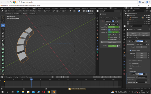

Hier kömmt auch schon das Rätsel, zur dargestellten Problematik.
Ich hoffe, es ist ausreichend. Mehr gibt es momentan nicht.
Schaust du bitte hier >>>>>>>>>>>>>>>>>>>>>>>
Vielen herzlichen Dank im voraus, für die " Anteilnahme "    ;@)
Mit freundlichsten Grüßen
Köhler Heiko
Powered ...
Emoji_u1f91d
Ps.:
Die gestrichelte Linie, bewegt und dreht sich bereits, wie ein " Uhrwerk " in beide Richtungen, in Form und Richtung der Animation.
Allerdings ohne die Objekte ( als Beispiel, hier, Würfel ) .

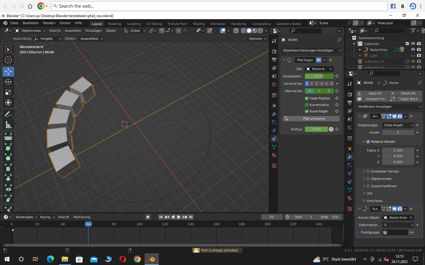

(24.11.2022, 08:31 PM)Gurkenbier schrieb: Hallo zusammen!
Da hat @Ephraim völlig Recht.
Hier vielleicht nochmal die Vorgehensweise:
- Erstelle einen Cube
- Erstelle eine BezierCircle-Curve und skaliere sie in die gewünschte Größe
- Selektiere den Cube
- Lege einen Array-Modifier auf den Cube
- Stelle den gewünschten Relative Offset und Count ein
- Lege einen Curve-Modifier auf den Cube
- Wähle die BezierCircle-Curve als Curve Object
- Wähle auf der Timeline Frame 1
- Öffne mit "N" das Seiten-Panel im 3DView
- Wähle den Reiter "Item"
- Bewege den Mauszeiger über den Bereich "Location"
- Drücke "I" auf der Tastatur
- Wähle in der Timeline den gewünschten "End-" Frame
- Bewege den Mauszeiger wieder in den "Location"-Bereich
- Ziehe mit gedrückter linker Maustaste im "X"-Feld den Array auf die gewünschte Endposition
- Spiele die Animation ab
Dies ist (für mich) die einfachste Methode ein Objekt mit einem Array-Modifier auf einer Curve entlang zu animieren.
Bei dieser Methode wird aber auch das Ausgangsobjekt - der Würfel - verformt.
Das ist ja in der Regel nicht erwünscht. Und dann müssen wir uns schon mit anderen Vorgehensweisen befassen.
Gruß
Gurkenbier

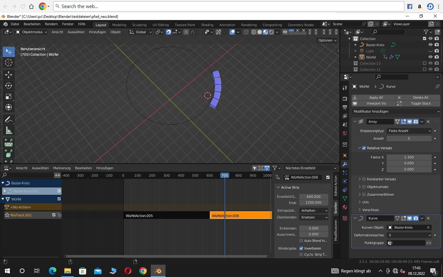

Hallo Gurkenbier
Hat wunderbar funktioniert. Die Umkehrung, ist in Blender 3.x ein Kinderspiel, wenn man es weiß !
Die Animation/Pfadanimation, wird am Anfang und Ende, mit einem Keyframe belegt.
Anschließend der NLA Editor geöffnet und der Strip/Streifen dort markiert und mit " Alt + d " dubliziert.
Anschließend muß das Dublikat, auf dem NlaTrack, des Originals, positioniet werden ( davor oder dahinter ).
Den Strip/Streifen auswählen, der umgedreht werden soll.
Maus in den NLA Editor positionieren und " n " drücken.
Im Active Strip ( Streifen ), bei Wiedergabe => Invertieren auswählen/anklicken.
=> ausgewählter Strip, wird umgekehrt/in entgegengesetzter Richtung abgespielt/animiert.
=> Die Strips, " müssen " sich auf " einem " Track befinden ( markieren, mit Maus halten und auf den OriginalStrip ziehen/verschieben ).
