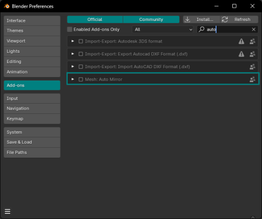

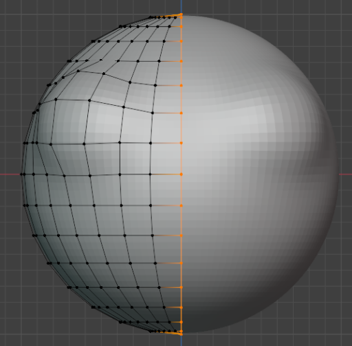

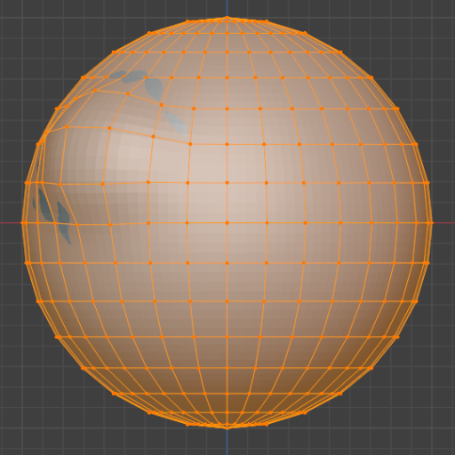

Ich bin heute auf ein AddOn gestoßen, welches dieses Problem ebenfalls elegant lösen könnte. Auch wenn es den TE ggf. nicht mehr interessiert, möchte ich es hier dokumentierten, falls es anderen helfen kann, die über dieses "Problem" stoplern.

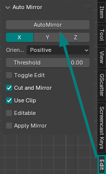

Es gibt in Blender ein AddOn namens Mesh: Auto Mirror
Im N-Menü hat man nun im Register Edit einen Eintrag Auto Mirror
wendet man diesen auf die gewünschte Achse an, wird automatisch gespiegelt.
Beispiel:
