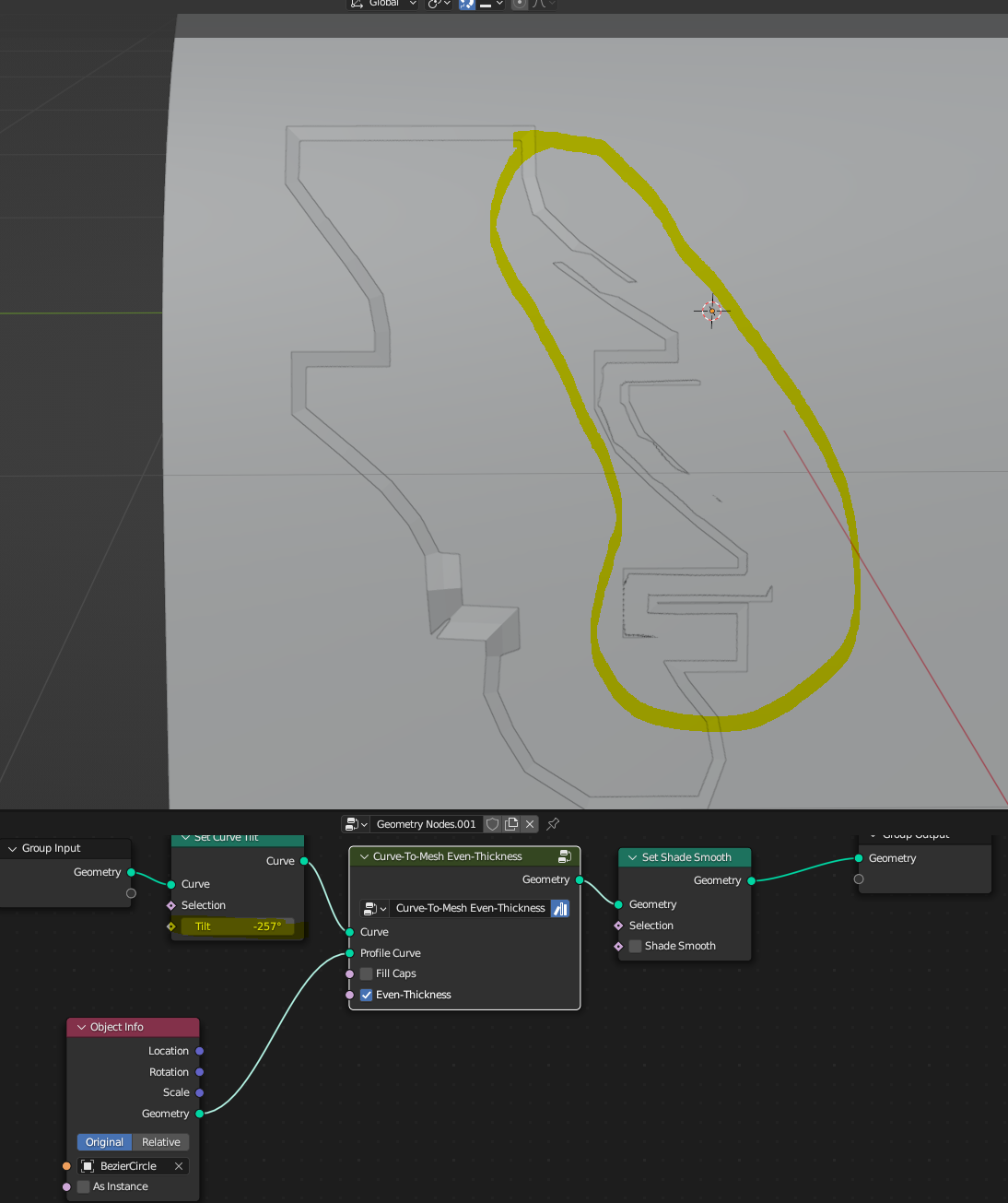

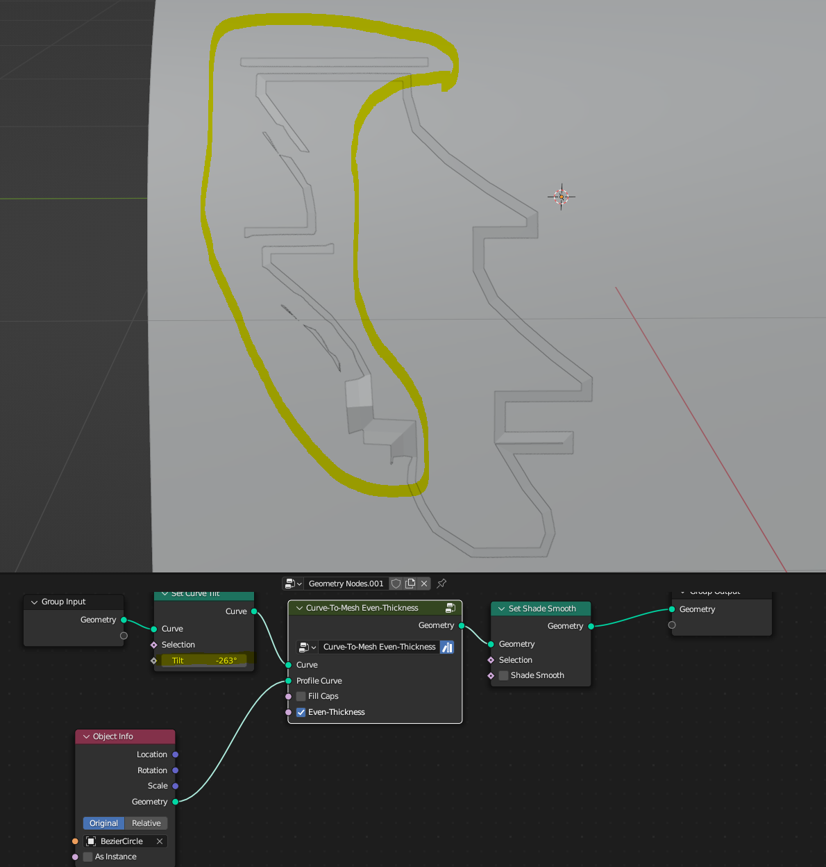

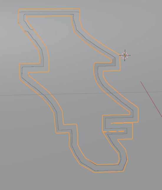

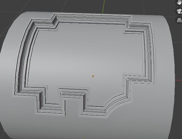

für ein Projekt muss ich derzeit ein Schlosssaal nachbauen. Ein Großteil des Saales besteht aus Stuckelementen und Verzierungen. (Bilder im Anhang) Hat jemand eine Ahnung, wie ich diese Stuckelemente am besten modellieren kann? Ich hab schon vieles ausprobiert, doch am vielversprechendsten war es mit bisher "curves". Dort war es jedoch auch nicht genau genug. (Bild im Anhang)

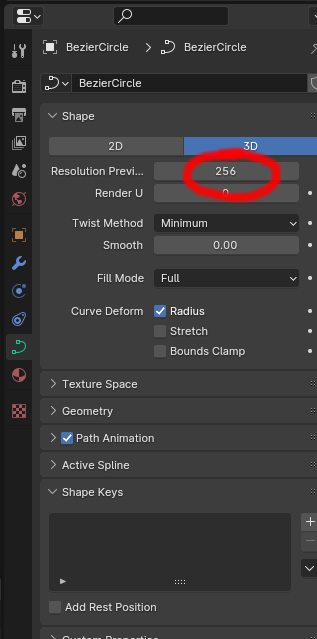

Sieht so aus, als ob die Kurve einfach nicht genug punkte hat um sie schön an die Form der Decke anzuschmiegen, einfach mal die Auflösung hochschrauben, siehe Anhang.
Aber bedenke dass bei jedem Kurvenpunkt quasi ein Loopcut in dem "Schlauch" den du aus der Kurve baust entsteht, also mehr Geometrie mit der dein PC zurecht kommen muss, aber da findest du schon einen guten mittelwert. Und wenn die Elemente alle gleich aussehen einfach mit Alt+D anstelle von Strg+D exakte duplikate erstellen und das müllt dann immerhin deinen Speicher nur einmal voll Lächeln

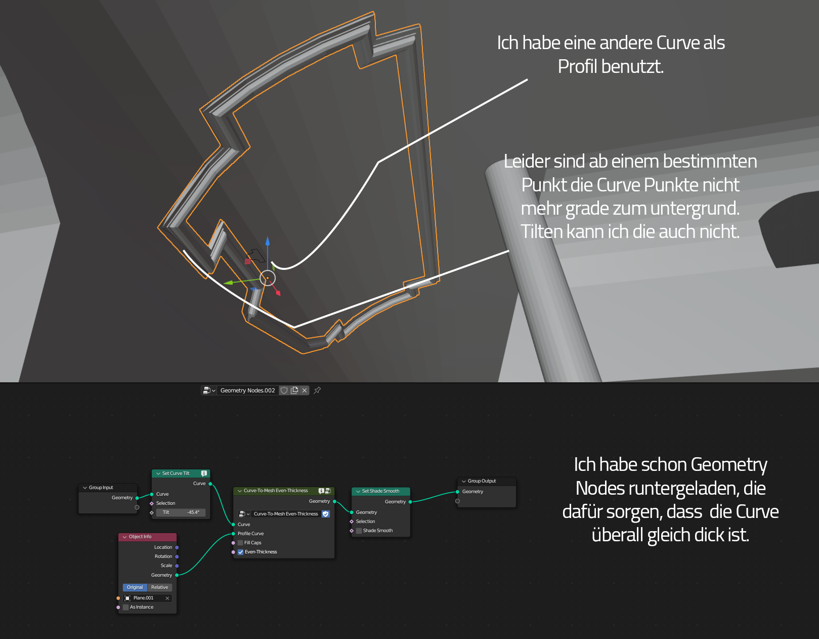

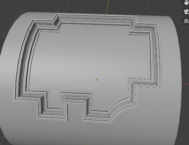

Ich habe mal in den Anhang Mein Blender file geladen. Dort habe ich auch das Problem, wie beschrieben. Wenn man von hinten auf die Wand drauf guckt, dann sieht man extrem, wenn man die curve etwas "tilted", dass diese nicht grade aufliegt.
Die Resolution hatte ich auch schon geändert, hatte bei mir aber jetzt speziell nichts verändert.
