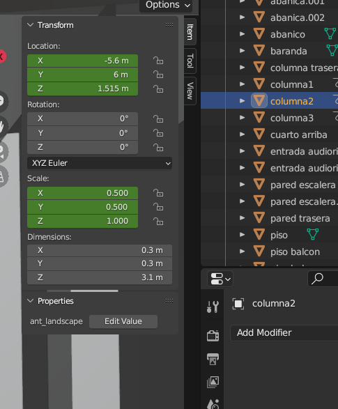

nun zur Sache. Ich hänge die Datei mal an. dieObjekte,, die sich immer zurückscheben sind einmal die Plane "Pared trasera" und einmal der Zylinder "columna 2" und "Columna 3", alles in der Collection "alianza" .

Also bei mir sind auf beiden Objekten Keyframes drauf. Das ist daran zu erkennen, wenn Objekteigenschaften (in dem Fall Rotation und Scale) grün hinterlegt sind. Einfach mit Rechts in eines der Felder klicken und "Clear Keyframes" auswählen. Danach sollte es gehen.
EDIT: Alternativ kannst du natürlich auch einfach den Wert des Keyframes verändern, würde ich die in dem Fall aber nicht empfehlen, da der Keyframe hier mehr stört, als das er nutzt (es gibt ja keine Animation).
Danke! Ich hatte in der Zeitleiste danach gesucht...
Da würden die allerdings auch angezeigt, glaube ich. (Allerdings war die Timeline auch klein gezogen) Aber Hauptsache es klappt jetzt.Lächeln
