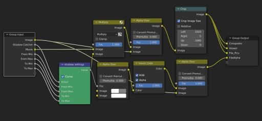

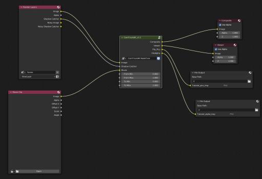

In dem ausführlichen Tutorial stelle ich einen von mir entwickelten Workflow zur Nutzung der iPhone-App CamTrackAR in Blender vor.
Auf der Webseite findet ihr eine prägnante Anleitung, die euch mit Hilfe von zwei erklärenden Bildern durch den Prozess des NodeTree führt. Begleitende Übungsdateien und der NodeTree können direkt von der Seite heruntergeladen werden, sodass ihr die Möglichkeit habt, die Schritte in eurem eigenen Tempo nachzuvollziehen.
