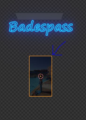

Hallo,
ich habe eine kleine Animation, auf der ich noch ein Bild (Image as Plane) hinzugefügt habe. Nun ist es aber so, das das Bild zu dunkel ist. Wo muss ich was einstellen, damit das Bild heller wird ? Ich benutze Blender 2.90. Anbei ein Screenshot. Danke im Voraus.
MFG meitoma

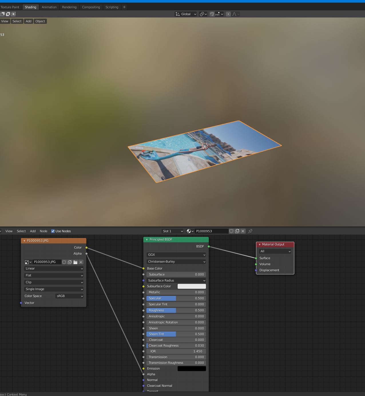

Nachtrag: Im Modus "Shading" wird mir die Plane richtig angezeigt, leider nur nicht nach dem Rendern. Anbei ein Screenshot. Danke im Voraus.
MFG meitoma

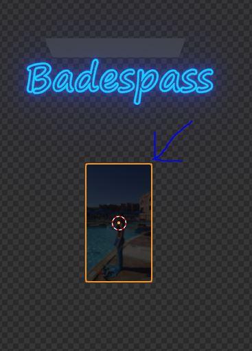

Hallo und danke für die Tips. Nach dem setzen der World Coor auf Weiß ist das schon besser geworden. Kommt aber leider nicht an das Original ran. Da scheint die Sättigung und die Schärfe zu fehlen, wenn ich micht nicht irre.
Anbei 2 Screenshots, 1. Bild --> Original, 2. Bild --> Images as Planes in Blender. Danke im Voraus.
MFG meitoma

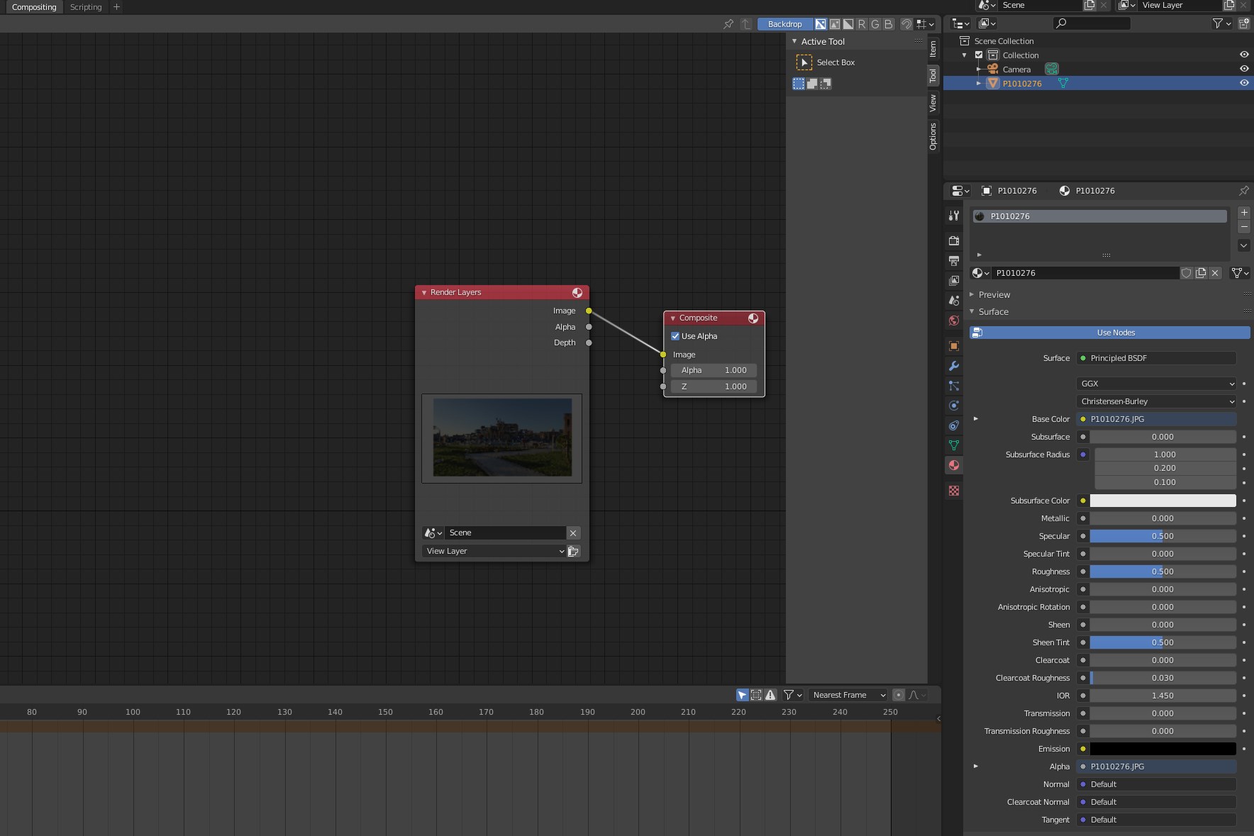

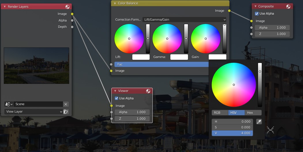

Hallo und danke für die Info. Ich habe es im Compositor so hingekommen:
was dann im Anschluss so dargestellt wird:
Ist es das, was Du meintest ? Ich kenne mich mit dem Node-Editor so gut wie garnicht aus.

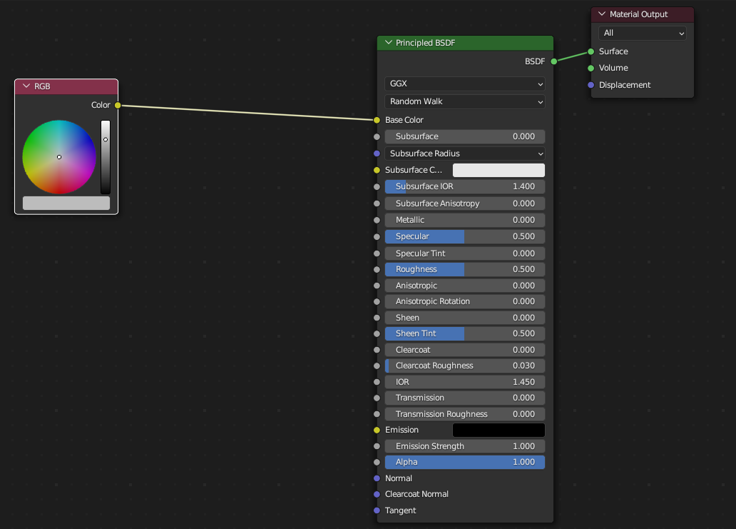

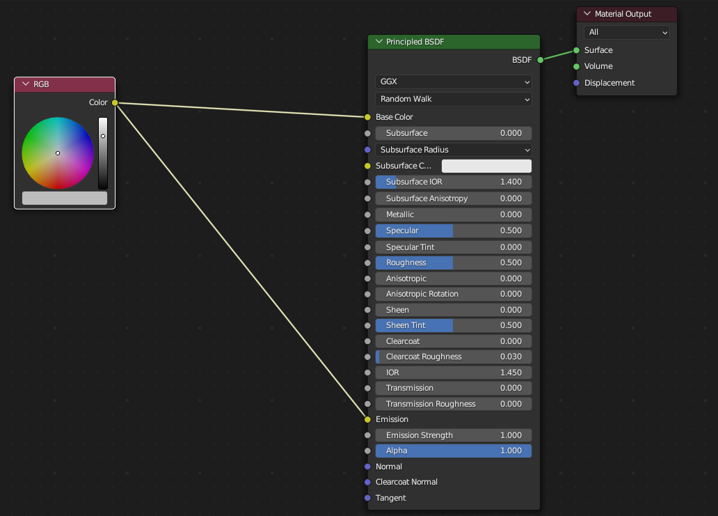

Schön, dass du es gelöst hast, hier trotzdem noch die Erklärung zu der Sache mit Emission:
Das ist der Node aufbau, wie du ihn am Anfang hast (du kannst dir statt dem RGB Node einfach einen Image Node Vorstellen, der Effekt ist der gleiche):
Dann kannst du einfach den "Color" Output des Image Nodes (bzw. hier des RGB Nodes) mit den "Emission" Input des "Principled BSDF" Nodes verbinden:
Dann kannst du noch bei Bedarf die Stärke des Leuchtens regulieren, dass findest du unter dem "Emission" Input des "Principled BSDF" Nodes.
Ich hoffe das erklärt alles.Lächeln

Hallo und Danke für die Screenshots. Leider weis ich nicht, wie ich dazu komme, was Du gemacht hast. Wenn ich das Bild als Image (Image as Plane" importiere und dann zum Compositor wechsle sieht das bei mir so aus:
MFG meitoma
