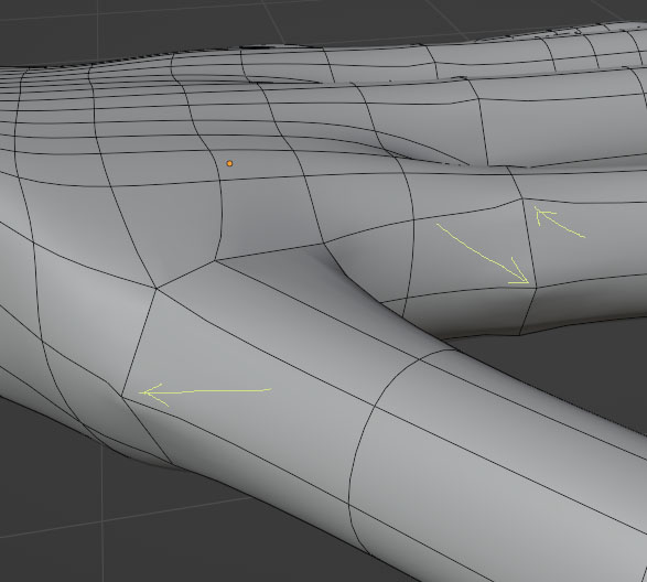

Kann mir jemand weiterhelfen. Habe mittels dem Befehl "Join" zwei Mesh zusammen gebracht. Dann mit Vertex die einzelnen Punkte verbunden "Merge"
Nur kam bei der Verbindung (siehe Pfeile) solche Effekte zu tage. Was habe ich falsch gemacht ?
Mit dem Subdivision wird es deutlicher.
Meinst du, dass die Vertices da etwas "herausstehen"? Weil sonst kann ich da nichts erkennen.
Kannst du die Datei zur Verfügung stellen?

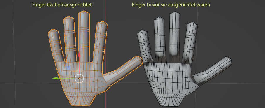

Gibt es bei Blender eine Funktion in dem ich die Face-Ausrichtung umkehren kann (Align Normals).
Das Problem besteht das die Finger korrekt "Gemergt" waren , aber deren Face-Ausrichtung
eine falsche Ausrichtung haben.
Musste mir mit Cinema 4d zur Hilfe nehmen, wobei Blender für mich besser ist.
Siehe Bild
Ok. Werde darauf achten. Danke für die schnelle Lösung
