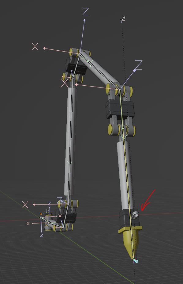

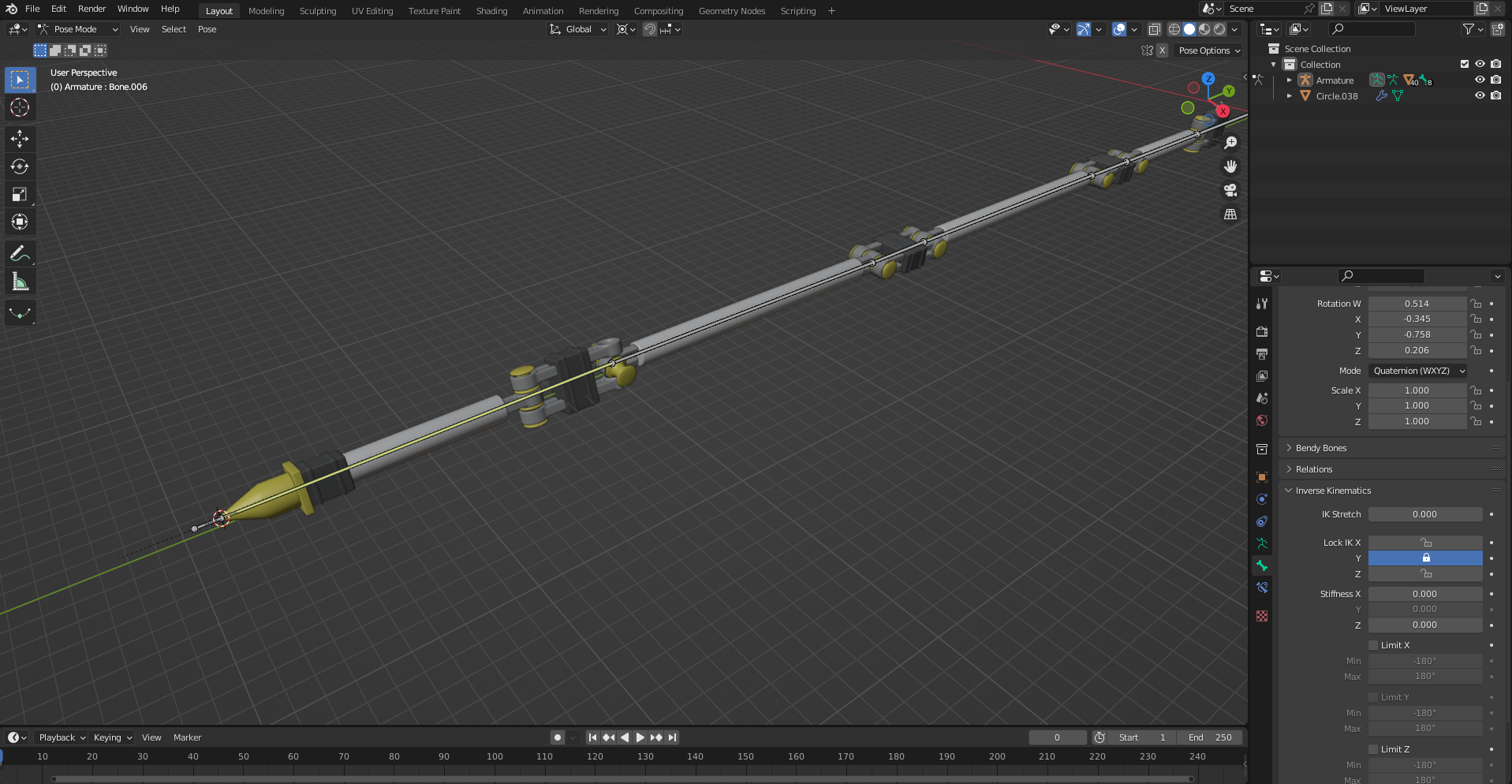

In der IK Kette habe ich auf der linken Seite den Bone um den Arm zu bewegen.
Das Objekt zum zweiten Bone ist um Y gedreht sobald ich den Lock auf Y setze.

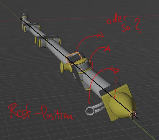

Du hast die Rest-Position so modelliert:
Soll sich der Arm in etwa so verhalten?
Soll die Kupplung(?) stattdessen oben sein?
Generell wurde ich bei IK-Chains zu einem Pole-Target raten.
Das macht die IK-Chain generell kontrollierbarer.
