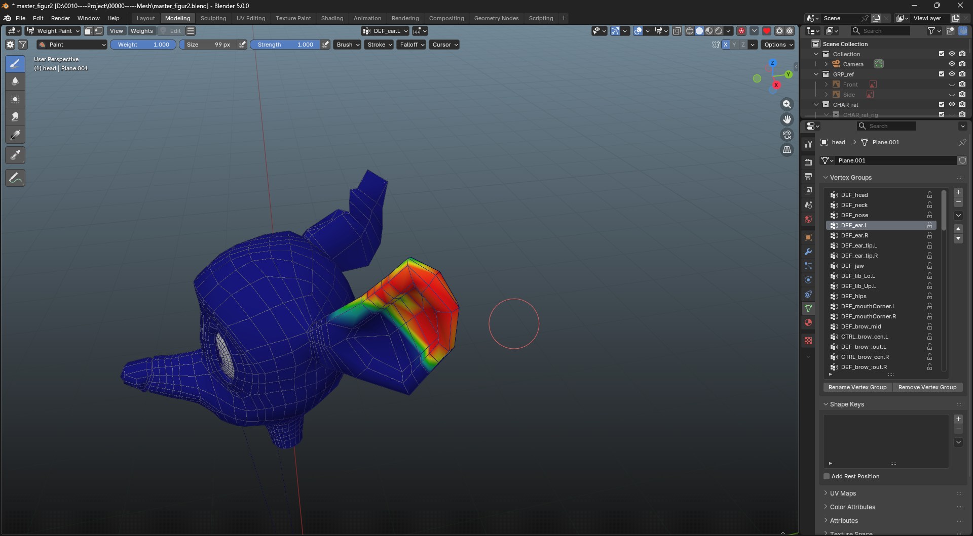

Bin nach längerem wieder mit Blender beschäftigt. Zur Zeit mit Blender 5.
Als ich bei meinem Charakter den Kopf wichten wollte und im Bereich der Ohren angelangt
war , wurde ich stutzig warum das rechte Ohr eine Deformation erhielt als ich das linke Ohr
eine Wichtung hinzugefügt hatte.

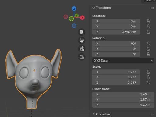

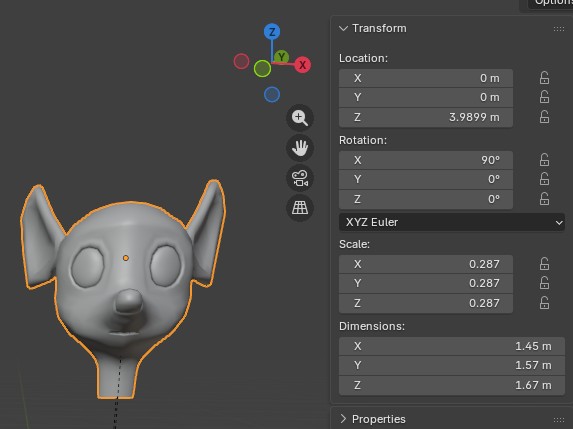

- dein Mesh hat unapplied Transforms. Lösung: wenn du zumindest die Rotation appliest, dann stimmen schon mal die Achsen deines Meshes und deines Armature

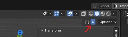

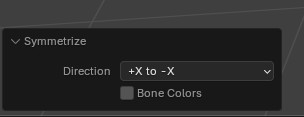

-während der Roll bei den Control und Deform Bones auf der linken Seite jeweils gleich ist (z.B. CTRL_ear.L -7,4 und DEF_ear.L -7,4), ist er bei denen auf der rechten Seite unterschiedlich (CTRL_ear.R -173 DEF_ear.L 7,4) Lösung: Symmetrize Armature von +L auf -L und Mirror beim Armature anschalten
Danach hats bei mir funktioniert.
