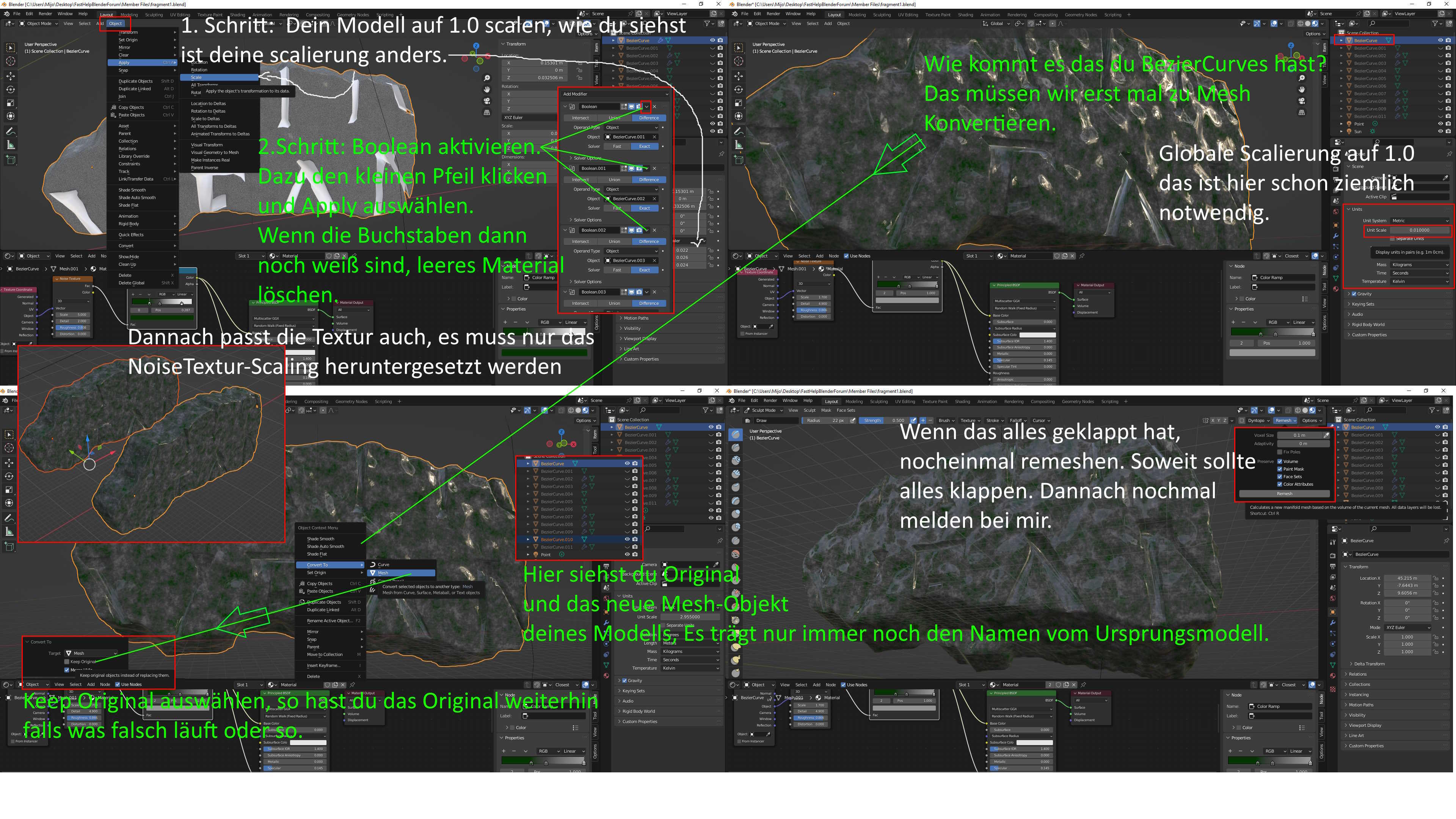

Hallo, hier das überarbeitete  Modell.
Ich habe jetzt 2 verschiedene Methoden dargelegt.
Gerendert sieht der Stein in der 2. Methode so bei mir aus:
Hier die Anleitung der Dinge die ich gerichtet habe.
