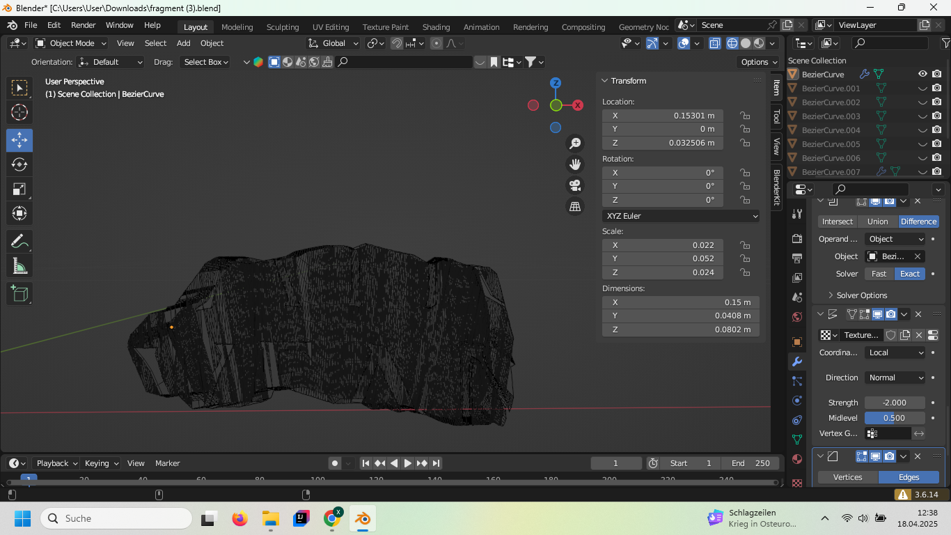

Einen realistischen Eindruck zu erzielen ist eine komplexe Sache und braucht viel Erfahrung. Das ist immer ein aufwendiges Zusammenspiel von modelling, shading und Beleuchtung.
Als erstes solltest du uns mal das mesh von deinem Objekt zeigen (das ist immer ein guter Anfang, um etwas zu beurteilen). Wenn ich dein shading sehe, fürchte ich, dass da ein ziemlich chaotisches mesh dahinter steht. Sind da schon irgendwelche Texturen oder bumpmaps drauf?
Hier ist das Mesh vom Objekt.
Ich habe bisher nur Subdivision gemacht und anschließend den Displace Modifier angewendet.[attachment=2547][attachment=2547]

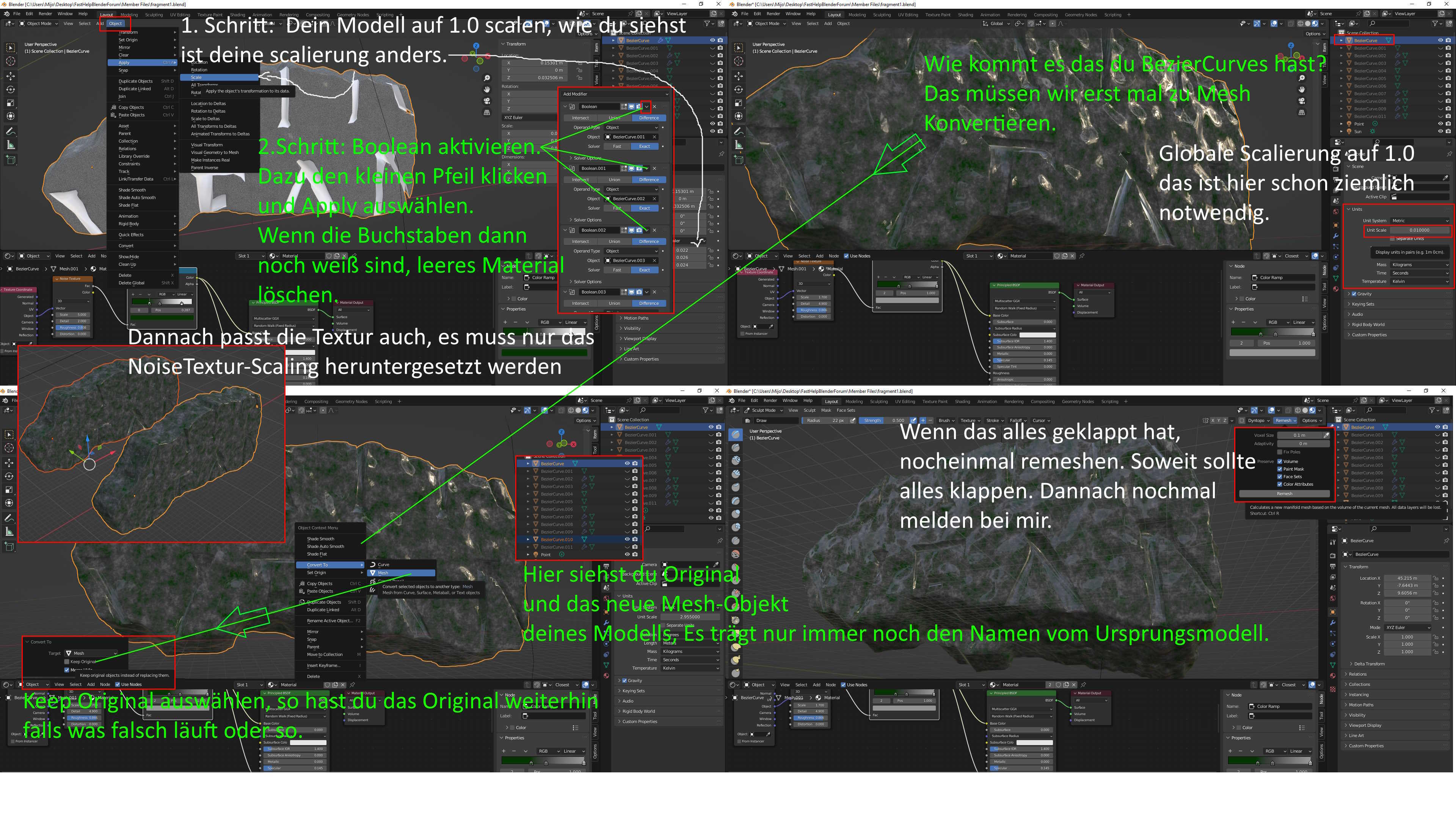

Hallo, hier das überarbeitete  Modell.
Ich habe jetzt 2 verschiedene Methoden dargelegt.
[attachment=2565]
Gerendert sieht der Stein in der 2. Methode so bei mir aus:
[attachment=2563]
Hier die Anleitung der Dinge die ich gerichtet habe.
[attachment=2566]
