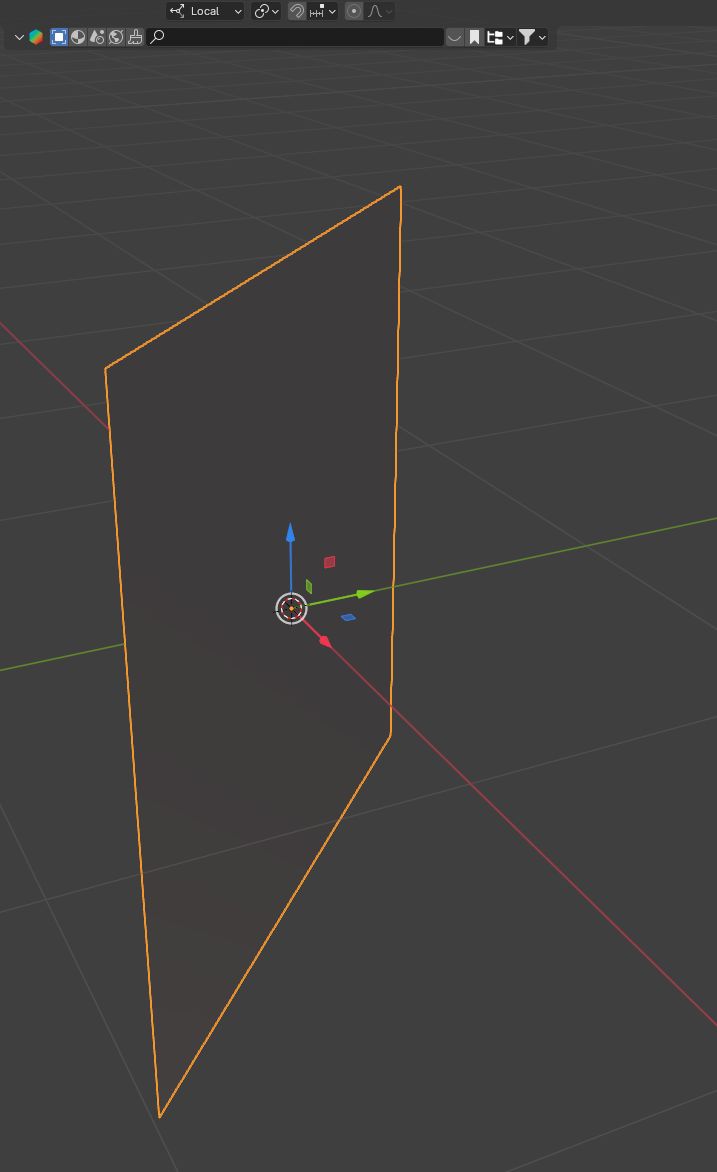

kann mir jemand erklären, wie man die Transformationsachsen eines Objekts wieder senkrecht auf die Flächen ausrichtet?
Oder geht das nur im Editmodus mit Normalorientation?

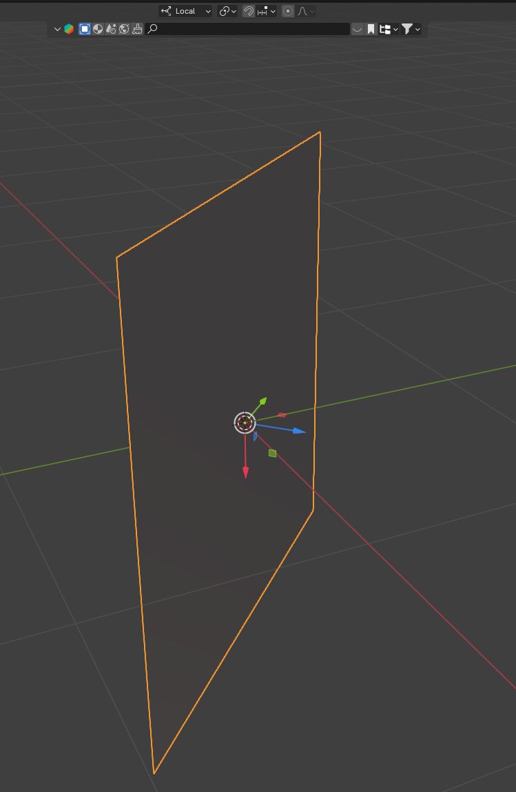

In dem Beispiel wurde das Mesh rotiert. Nach apply all Transformation stimmt die Richtung der Transformationsachsen um eben den Betrag nicht mehr mit den Flächen überein. Ich habe mich gefragt, ob man die T.-achsen im Verhältnis zum Mesh drehen kann.

Wenn aber nun doch alles irgendwie in sich verdreht ist, dann probiere mal diese Option aus dem Screenshot zu aktivieren. Damit bearbeitest du die Origins oder eben die lokalen Daten des Mesh. Wenn du also weißt um welchen Winkel das Mesh gedreht ist, kannst du da viel wieder herstellen. Vergiss nicht die Option wieder zu deaktivieren, solange das aktiv ist macht  Blender diese Art von Bearbeitung für jedes Mesh Zwinkern

(28.02.2024, 10:13 PM)Jrg schrieb: In dem Beispiel wurde das Mesh rotiert. Nach apply all Transformation stimmt die Richtung der Transformationsachsen um eben den Betrag nicht mehr mit den Flächen überein. Ich habe mich gefragt, ob man die T.-achsen im Verhältnis zum Mesh drehen kann.
Hat man die Rotation mit übernommen ist diese im Objekt verankert.
Was man dann machen kann, ist im Edit Mode ein Fläche des Objektes auswählen, dessen lokale Ausrichtung die neue Transfomationsorientierung werden soll und dann oben in der Mitte im Dropdown Menü für Transform Orientations das Plus Symbol auswählen. Dadurch wird die Ausrichtung der Fläche zur neuen Default Ausrichtung des Transform Gizmos, sowohl im Edit- als auch im Objekt Mode.
