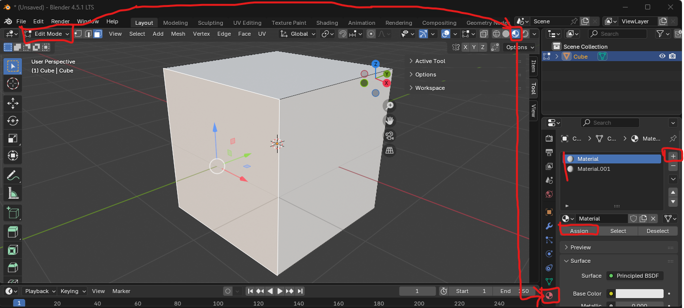

Also "Im Tutorial wird jetzt im "Objektmodus", in der Drahtgitterdarstellung, mit der Maus der obere und untere Rand der Dose markiert und mit einem Material versehen." heißt doch, es sind bereits mehrere Objekte, die kann man im Objektmodus, und da auch nur im Ganzen, auswählen. Da du einen Zylinder eingefügt hast, musst du jedoch im Edit-Modus - und da z.B. (Taste 3) Flächenauswahl - die Ober- und Unterseite auswählen!
Im Edit-Modus ausgewählte Verts bis Flächen können mit Taste P separiert werden = zu eigenen Objekten, alternativ empfiehlt sich selbstredend jedoch hier das Anlegen eines weiteren Materials, was man dann im Edit-Modus anwählt und anschließend mit Klick auf "Assign" den ausgewählten Flächen zuweist.
Hoffe das hilft weiter!
