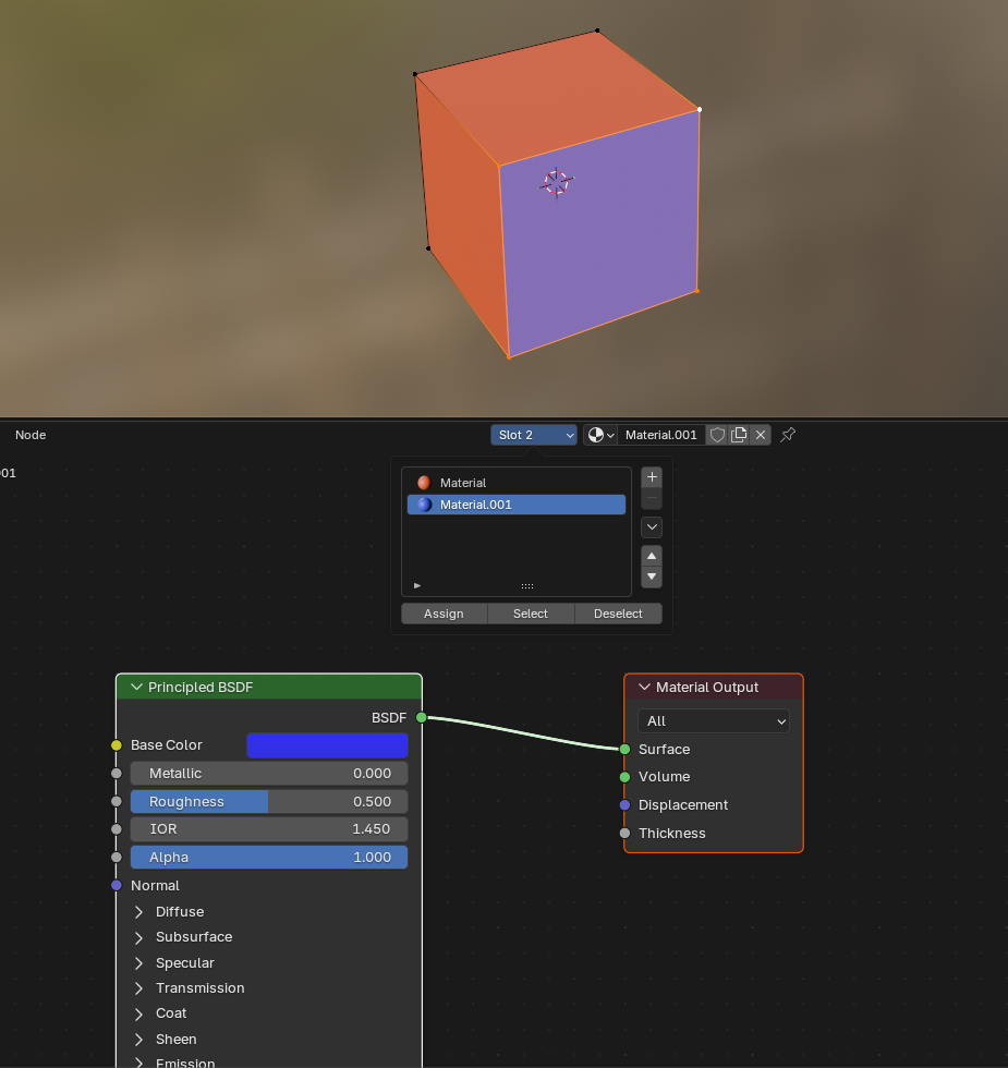

Hier mal ein Beispiel:
Ein Meshobjekt (der Standartcube). Material von Slot 1 ist rot. Das vordere Face wurde dem Slot 2 zugewiesen (im Editmode markiert und über Assign zugewiesen). Material von Slot 2 ist blau.
