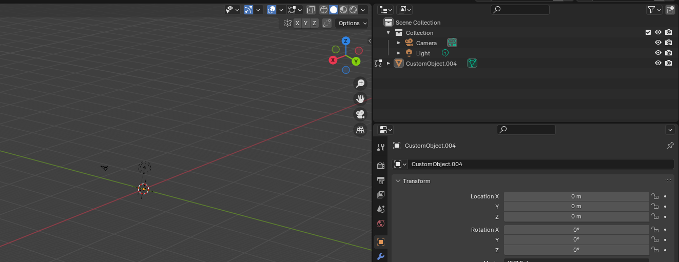

für die ansicht in blender:
Der orangene Punkt in der mitte ist das was mir die skripte erstellt, das einzige was ich damit tun kann ist es herumverschieben (x,y,z)
wäre kuul wenn mir da jemand weiterhelfen könnte
