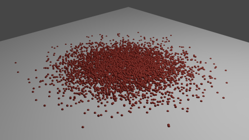

Du meinst, in etwa, so etwas:
(den einen Punkt in der Mitte habe ich leider nicht weg bekommen)
Natürlich könnten dort jetzt noch mehr, kleinere, Partikel hin, aber als Demo reicht es.
Oder soll der Haufen auch in die Höhe gehen?

Also ohne das Loch in der Mitte bekomme ich es hin:
Ist zwar auf dem Render nicht optimal zu sehen, aber die Partikel werden in der Mitte aufgehäuft.

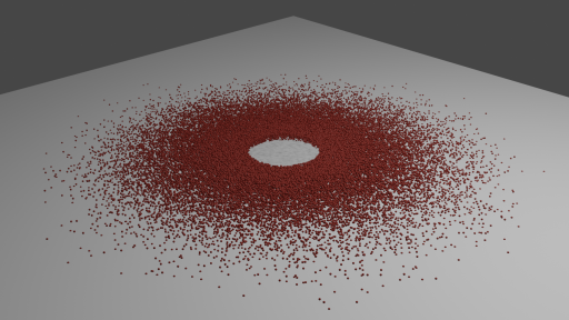

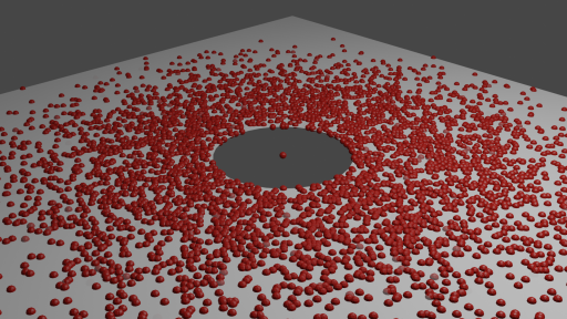

Habe eine (zumindest halbwegs funktionierende) Lösung gefunden:
.blend   gewürz_2.blend (Größe: 3 MB / Downloads: 186)
Probleme: Der Schatten der Partikel ist aus irgendeinem Grund noch da. Die Partikel in der Mitte sind mit dem Material ausgeblendet. Bei Eevee ist das nicht sonderlich stark zu sehen, aber bei Cycles ist dann leider alles schwarz. Also noch nicht optimal. Ich hoffe einfach das es ausreicht, wenn nicht melde dich bitte einfach wieder.Lächeln
Hier noch ein Render:

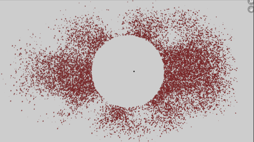

So, jetzt haben sich doch noch 2 Fragen ergeben.
Frage 1
Was muss ich machen um dem Ursprungsbild noch näher zu kommen?
Ich habe das mit den Vertex Groups gefunden und ich glaube es auch verstanden zu haben. Ich habe versucht, die Partikel etwas anzuordnen ....  so, dass sie enger rücken und aussen weniger werden (kann mich grad schwer ausdrücken ;-) ) ... Du siehst das auf dem Ursprungsbild. Ich habe versucht das durch die Größenanpassung der Plane zu erreichen (siehe angehängtes Bild). So ganz ist mir das nicht gelungen.
Frage 2
Wie kriege ich den schwarzen Punkt in der Mitte vom Bild weg?  Herzlich Lachen
Der ist mir Anfangs gar nicht aufgefallen, aber beim Rendern ist der immer sichtbar. Hast Du ne Idee?
Dank Dir und Grüße
Olly871
