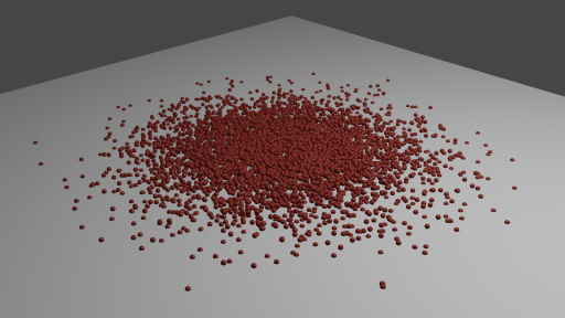

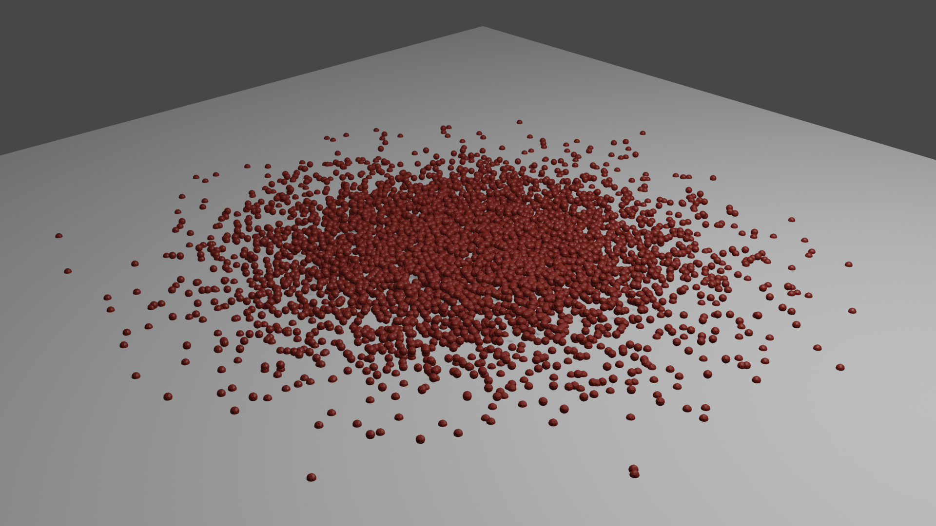

Du meinst, in etwa, so etwas:
(den einen Punkt in der Mitte habe ich leider nicht weg bekommen)
Natürlich könnten dort jetzt noch mehr, kleinere, Partikel hin, aber als Demo reicht es.
Oder soll der Haufen auch in die Höhe gehen?

Das geht schon in. die Richtung .... am Rand soll es etwas angehäuft sein (beim Kreis) ... und verstreut sollte es etwas am ende unterschiedlich sein. Mein Gedanke war da als wenn man das Gewürz etwas von allen Seiten zusammen pustet. Das ist mit die Größe Problematik glaube ich.
LG Olly871

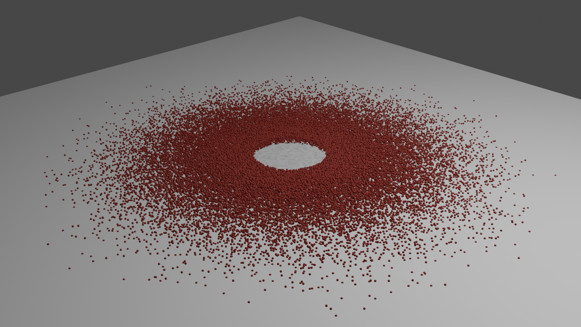

Also ohne das Loch in der Mitte bekomme ich es hin:
Ist zwar auf dem Render nicht optimal zu sehen, aber die Partikel werden in der Mitte aufgehäuft.
Zu dem Problem mit dem Kreis in der Mitte finde ich bestimmt auch noch eine Lösung (Außer es geht auch ohne, dann würde ich mir da nicht so viel Mühe machen).Lächeln
EDIT: Die Verteilung (an den Rändern) lässt sich hier ganz einfach ändern. Ich habe da halt jetzt einen einfachen Kreis, ohne groß schnick-schnack.

Das ist ein Partikelsystem, welches mit einem "Magnet" (force field) in die höhebund Mitte gezogen wird und wo auf der Pläne alles Partikel auftreten ist mit einer Vertex group festgelegt. Diese VG (Vertex Group) ist aktuell einfach ein runder Kreis, der zum Rand hin weniger intensiv wird. Deshalb kann die Verteilung einfach geändert werden. Und ja, die Partikel größe und Anzahl kann ganz einfach geändert werden.
Kommst du soweit mit? Ich kann später/morgen Mal noch das File hochladen.
Und es wäre halt wichtig zu wissen, ob der Kreis in der Mitte vorhanden sein muss.

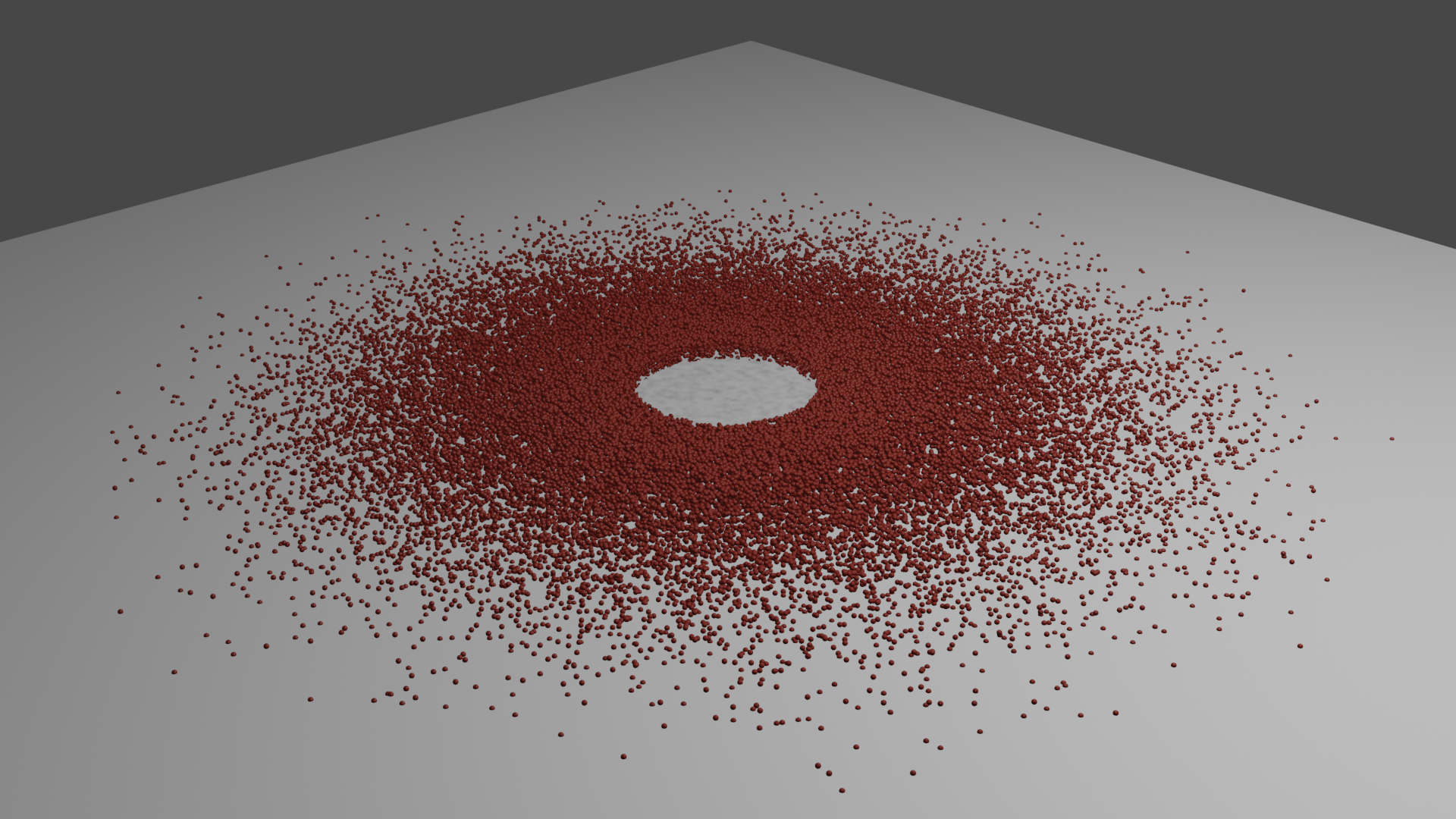

RE: Anfänger braucht nen Tipp - Ephraim - 25.10.2022

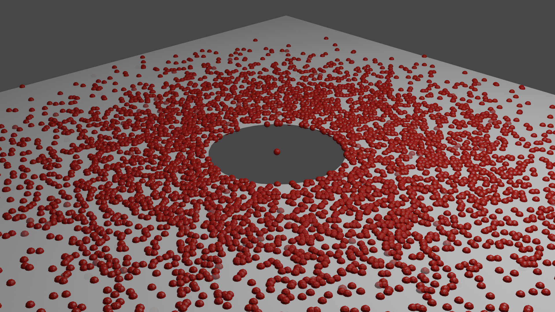

Habe eine (zumindest halbwegs funktionierende) Lösung gefunden:
.blend   gewürz_2.blend (Größe: 3 MB / Downloads: 445)
Probleme: Der Schatten der Partikel ist aus irgendeinem Grund noch da. Die Partikel in der Mitte sind mit dem Material ausgeblendet. Bei Eevee ist das nicht sonderlich stark zu sehen, aber bei Cycles ist dann leider alles schwarz. Also noch nicht optimal. Ich hoffe einfach das es ausreicht, wenn nicht melde dich bitte einfach wieder.Lächeln
Hier noch ein Render:
Klar ist das in, das ist schließlich einer der Hauptgründe für dieses Forum.Lächeln
Ich hoffe wirklich, dass es dir weiter helfen wird und bin auch gerne bereit fragen dazu zu beantworten. Ich hatte jetzt keine Lust alles zu erklären, das wäre schließlich ziemlich lange gewesen.
Information, die ich vergessen hatte in die Datei mit rein zu schreiben: ich hatte in den Partikel Einstellungen die Gravitation ausgestellt. Die ganzen Physik Sachen lassen sich dort einzeln ein und ausschalten. In dem Fall war aber keine Gravitation gewünscht.

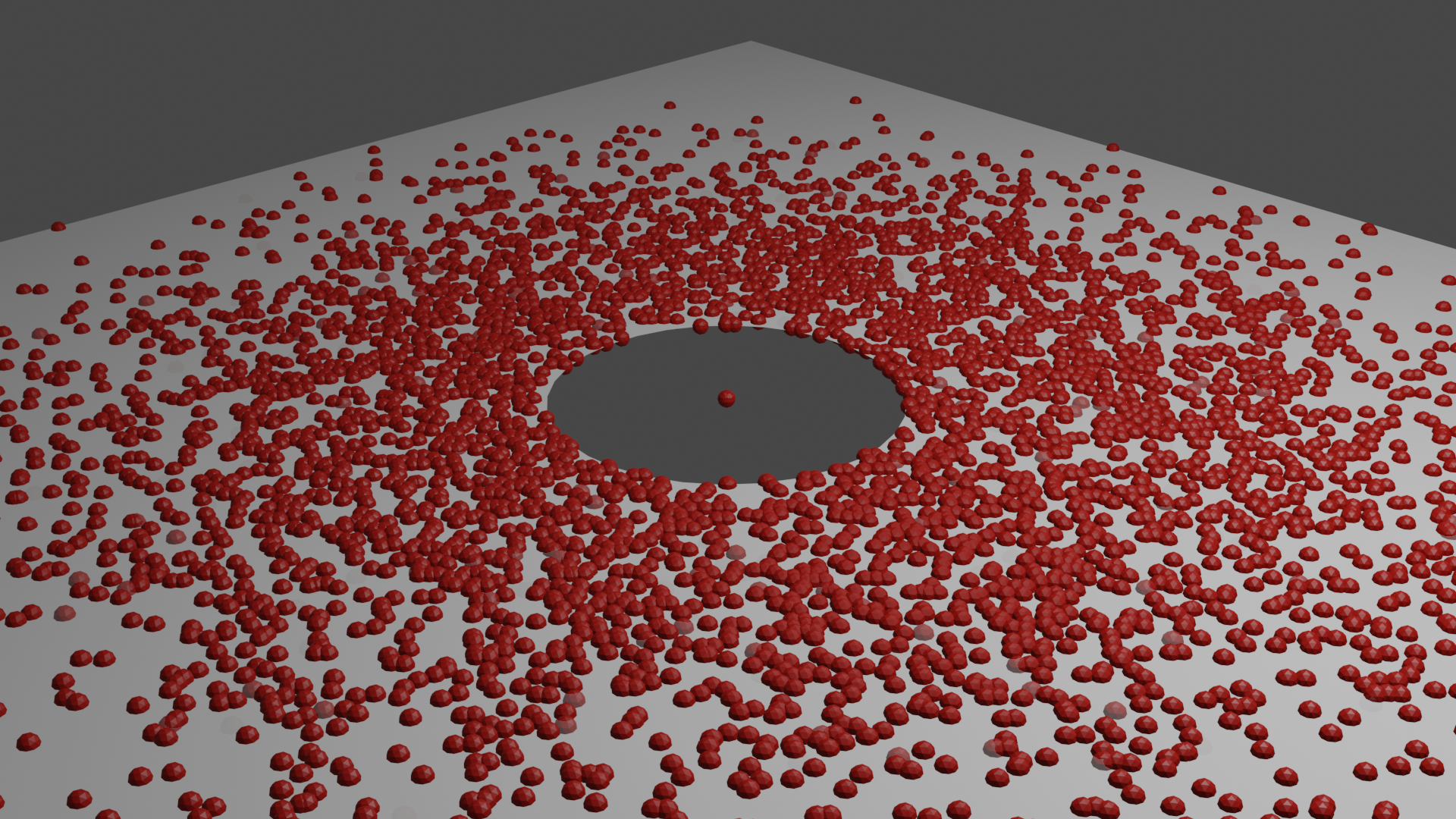

RE: Anfänger braucht nen Tipp - Olly871 - 25.10.2022

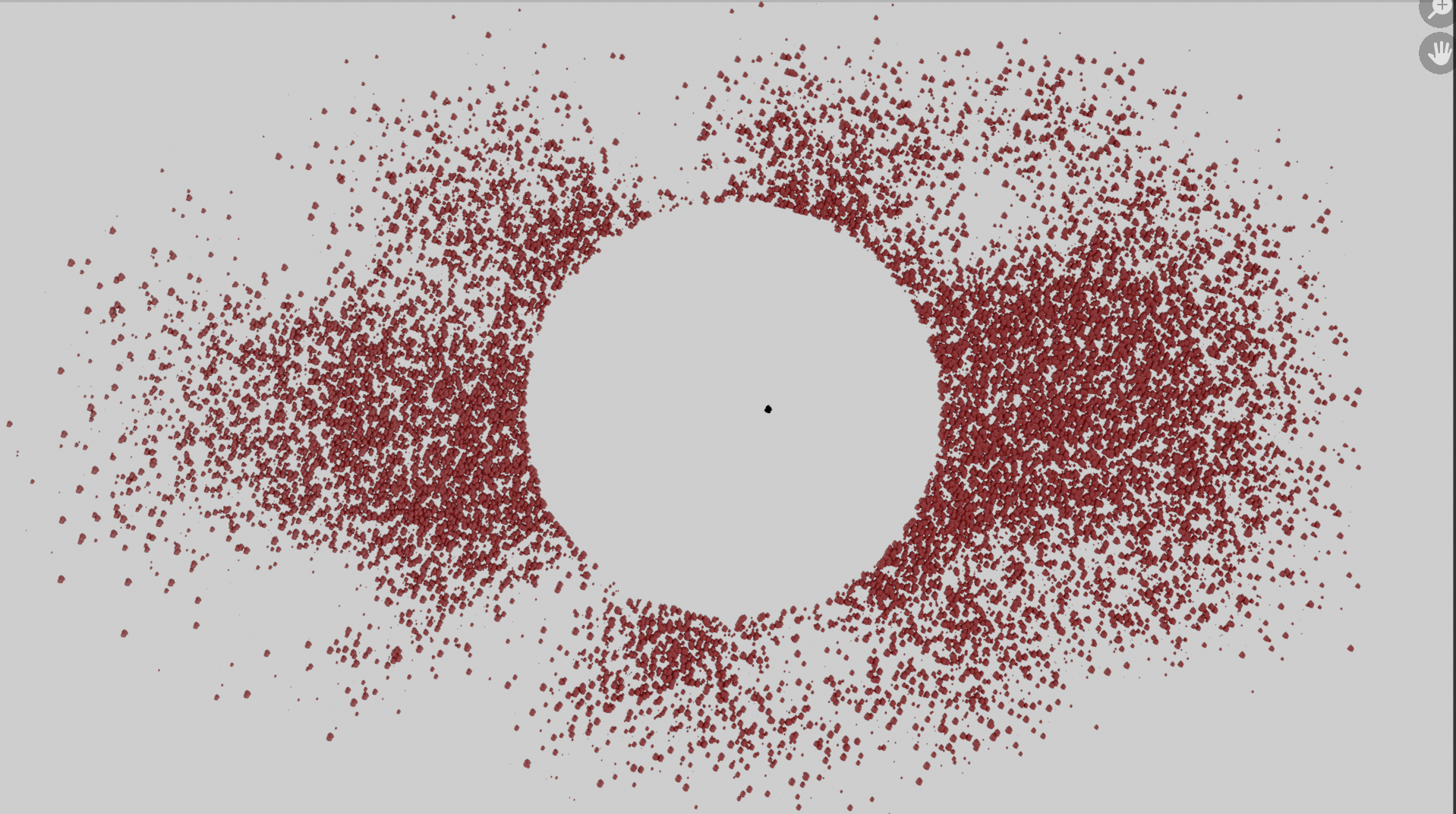

So, jetzt haben sich doch noch 2 Fragen ergeben.
Frage 1
Was muss ich machen um dem Ursprungsbild noch näher zu kommen?
Ich habe das mit den Vertex Groups gefunden und ich glaube es auch verstanden zu haben. Ich habe versucht, die Partikel etwas anzuordnen ....  so, dass sie enger rücken und aussen weniger werden (kann mich grad schwer ausdrücken ;-) ) ... Du siehst das auf dem Ursprungsbild. Ich habe versucht das durch die Größenanpassung der Plane zu erreichen (siehe angehängtes Bild). So ganz ist mir das nicht gelungen.
Frage 2
Wie kriege ich den schwarzen Punkt in der Mitte vom Bild weg?  Herzlich Lachen
Der ist mir Anfangs gar nicht aufgefallen, aber beim Rendern ist der immer sichtbar. Hast Du ne Idee?
Dank Dir und Grüße
