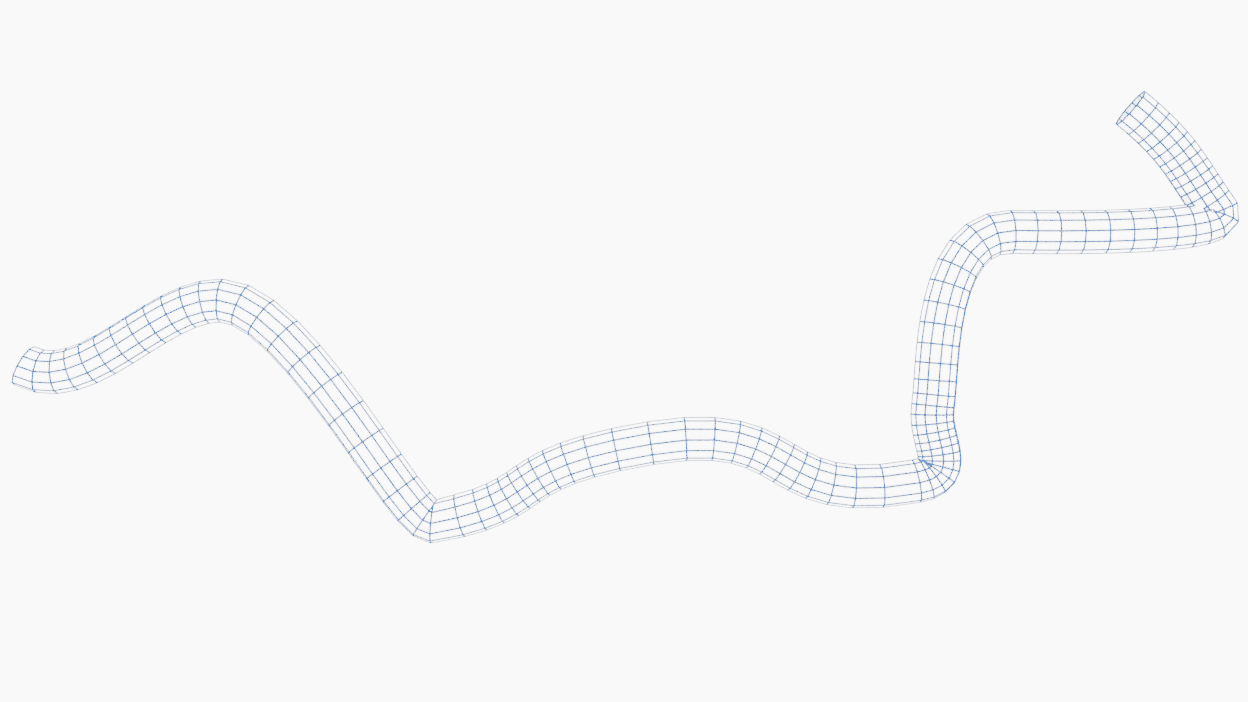

Ich hätte da noch etwas mit Geo-Nodes anzubieten:
Damit habe ich auch ein wenig herumgebastelt und folgendes Ergebnis erhalten:
    3D-Modell
    Gittermodell
Kommt das deinen Vorstellungen in etwa nahe? Oder soll überhaupt gar kein Gitter-Effekt dabei zu sehen sein?

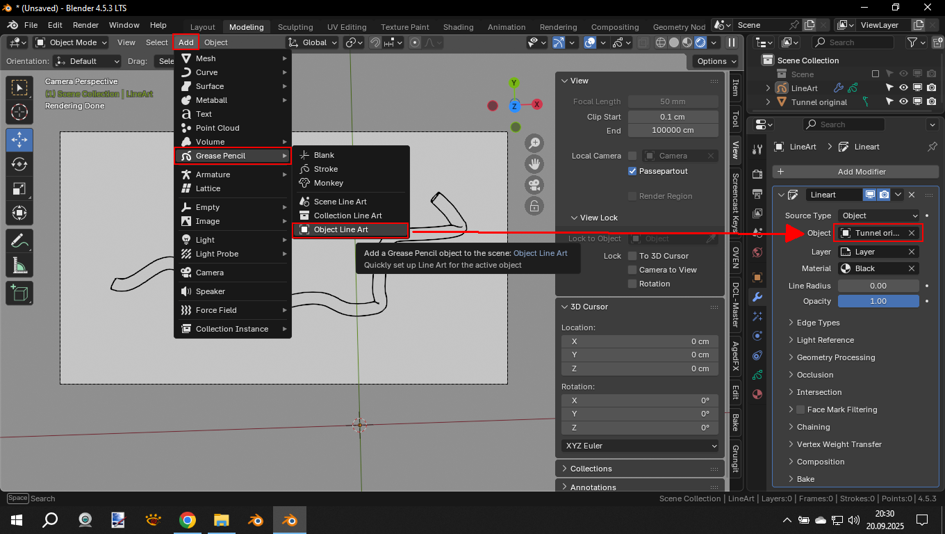

EDIT: Ansonsten wäre da noch der Line Art - Modifier:
