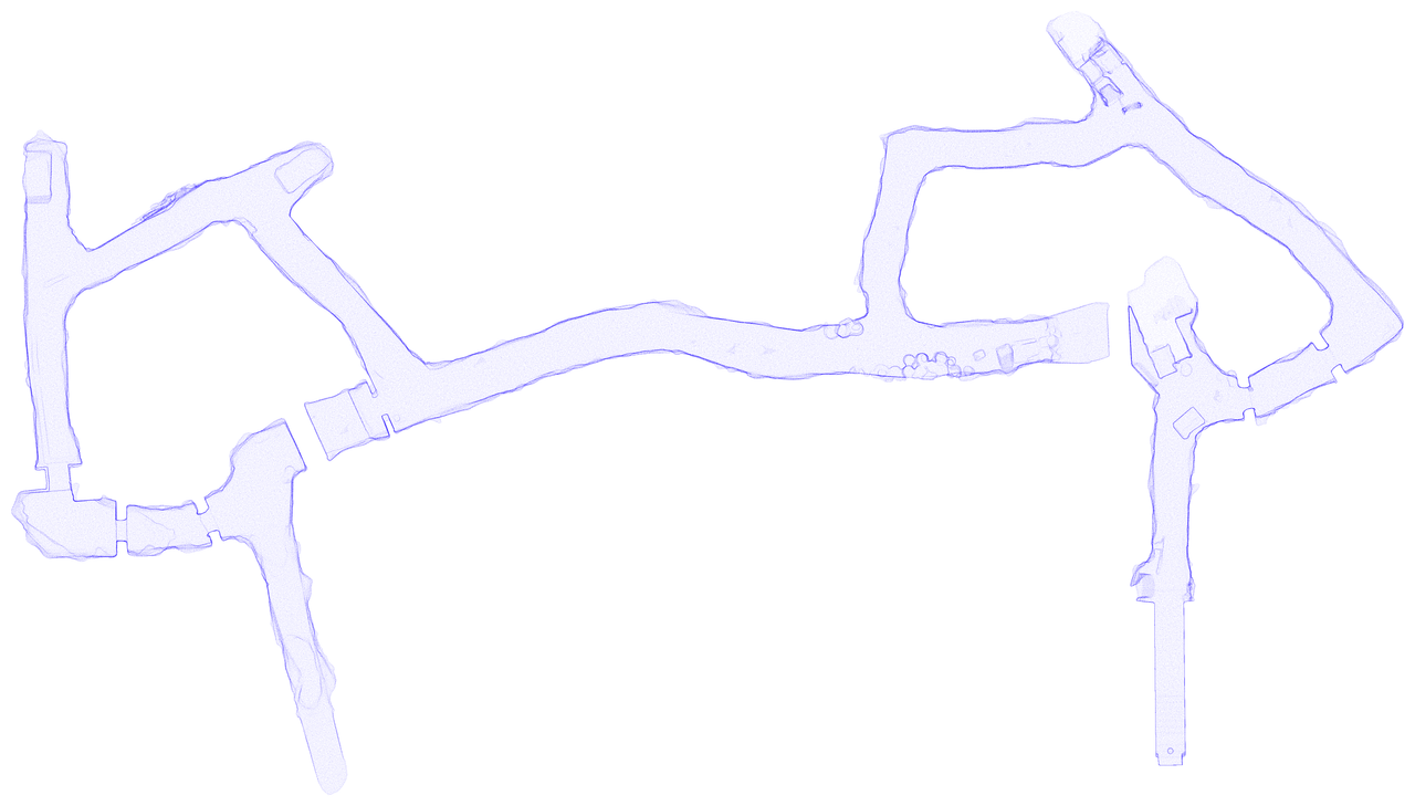

3D Modell in Grundriss umwandeln - vnv-urbex - 20.09.2025 Hallo und guten Abend, ich möchte gern ein 3-D-Modell zu einem Bauplan umwandeln, bzw. zu einem Grundriss. Ich weiß nicht genau, wie ich es nennen soll. Bei poly.cam gibt es die Funktion „Blueprint“. Dann wird mir das 3D-Modell als blauer Grundriss angezeigt und ich kann diesen als PNG Datei downloaden. Kann ich solch einen Grundriss auch in Blender erstellen? Ich habe einen relativ großen Luftschutzstollen in mehreren Scans abgelaufen und ich möchte aus diesen Scans jeweils einen Grundriss erstellen und dann in Photoshop zusammenführen. Gibt es da eine Anleitung für? Grüße und Danke RE: 3D Modell in Grundriss umwandeln - DirtyLittleHelper - 20.09.2025 Hallo ! Ich hatte mal gute Resultate mit dem folgenden Tutorial erzielt: [video=youtube]youtube.com/watch?v=jQqUQ5JOZjY&pp=ygUYQmxlbmRlciBCbHVlcHJpbnQgRWZmZWN0[/video] RE: 3D Modell in Grundriss umwandeln - vnv-urbex - 20.09.2025 Danke für deine Antwort. Ich benötige eher eine Art schwarzen oder blauen Grundriss auf weißem Hintergrund. So wie im folgenden Beispiel.

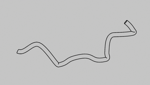

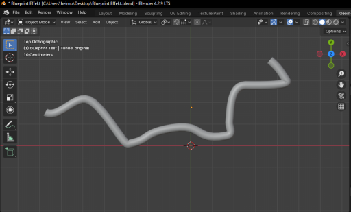

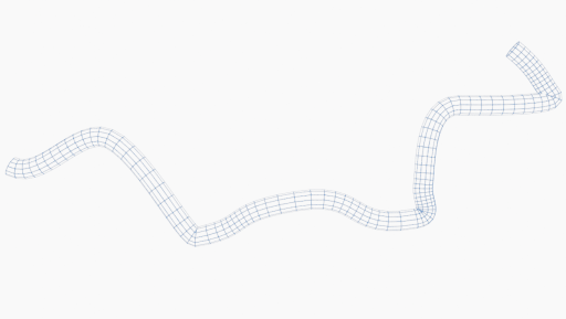

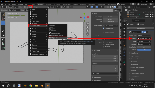

RE: 3D Modell in Grundriss umwandeln - DirtyLittleHelper - 20.09.2025 Ich hätte da noch etwas mit Geo-Nodes anzubieten: Damit habe ich auch ein wenig herumgebastelt und folgendes Ergebnis erhalten: Kommt das deinen Vorstellungen in etwa nahe? Oder soll überhaupt gar kein Gitter-Effekt dabei zu sehen sein? EDIT: Ansonsten wäre da noch der Line Art - Modifier: |
