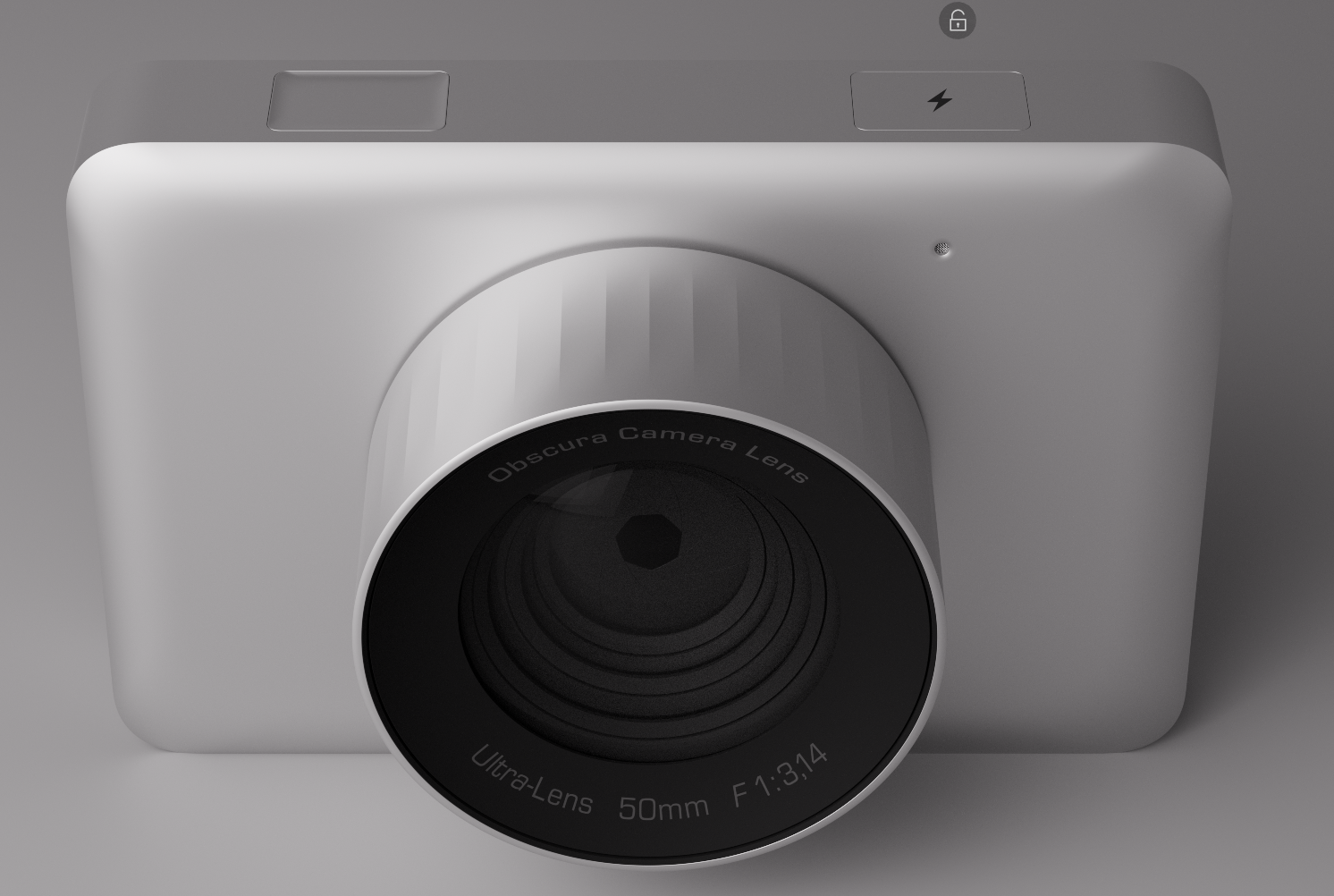

hier mal ein Screenshot vom Viewportfenster nach 10.000 Samples, um besser erklären zu können, was ich meine.
Um das Rauschen im Glas zu entfernen, hast du in einem anderem Post angemerkt, nachträglich einfach den Denoiser zu benutzen. Gesagt, getan. ;-)
Da ich die Details auf dem anderen Materialien erhalten möchte, habe ich mich mit dem Compositor auseinandergesetzt und denoise jetzt nur noch das Glasmaterial. Soweit so gut.
Damit es aber inkl. Denoiser hinter dem Glas schön klar bleibt und nicht verschwimmt braucht es eine hohe Auflösung. Je mehr Pixel, desto schärfer.
Als ich jedoch die Auflösung dann raufgesetzt habe, ist Blender abgeschmiert.
Wenn ich alle Texturen entferne, sprich nur den PrincipleBSDF auf den Flächen anwende und das angehängt Bild mit 4k 100% rendere, dann rattern 30% RAM bzw.10BG.
"Fein, da ist ja noch Luft nach oben!", dachte ich mir.
Bei 4k 200% sind es schon 40% RAM.
Aber bei 4k 250% arbeiten 50% RAM und Blender sagt gute Nacht und geht aus!
Über 50% RAM komme ich irgendwie nicht und weiß erstmal nicht mehr weiter!?
