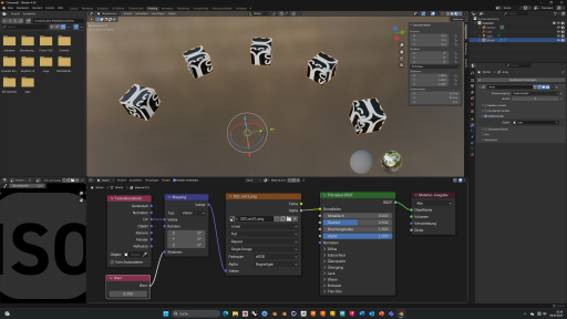

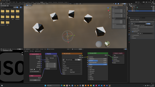

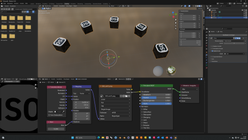

In den folgenden Bildern ist im Mapping-Node jeweils ein anderer Mappingtyp ausgewählt und die Zahl sind echt wild, um die Grafik zu plazieren oder es klappt garnicht. Der Standardwürfel ist 2m groß und ist auf Y 10m versetzt.
Warum ist das nicht einfacher bzw. mache ich da irgendwo einen Fehler?
