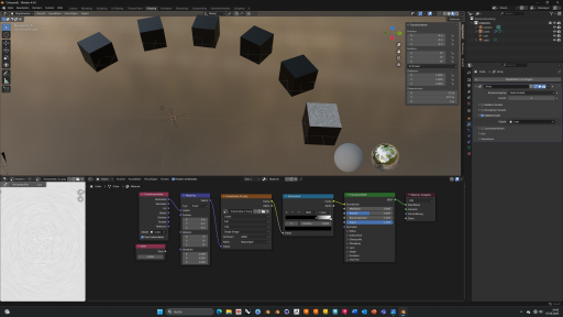

weiß jemand, warum die Imagetextur nur auf dem originalen Objekt zu sehen ist und nicht auf den einzelnen Kopien?

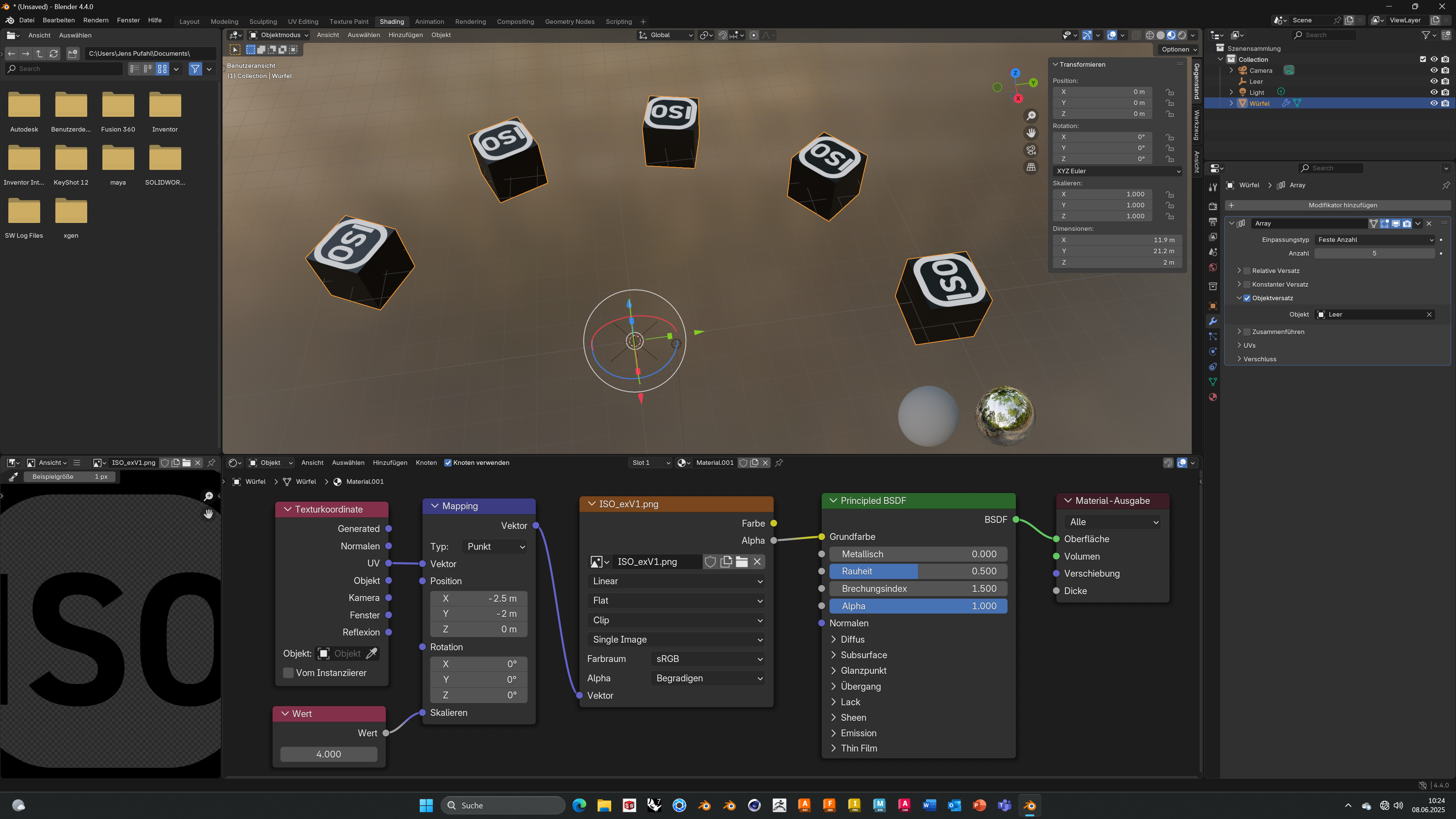

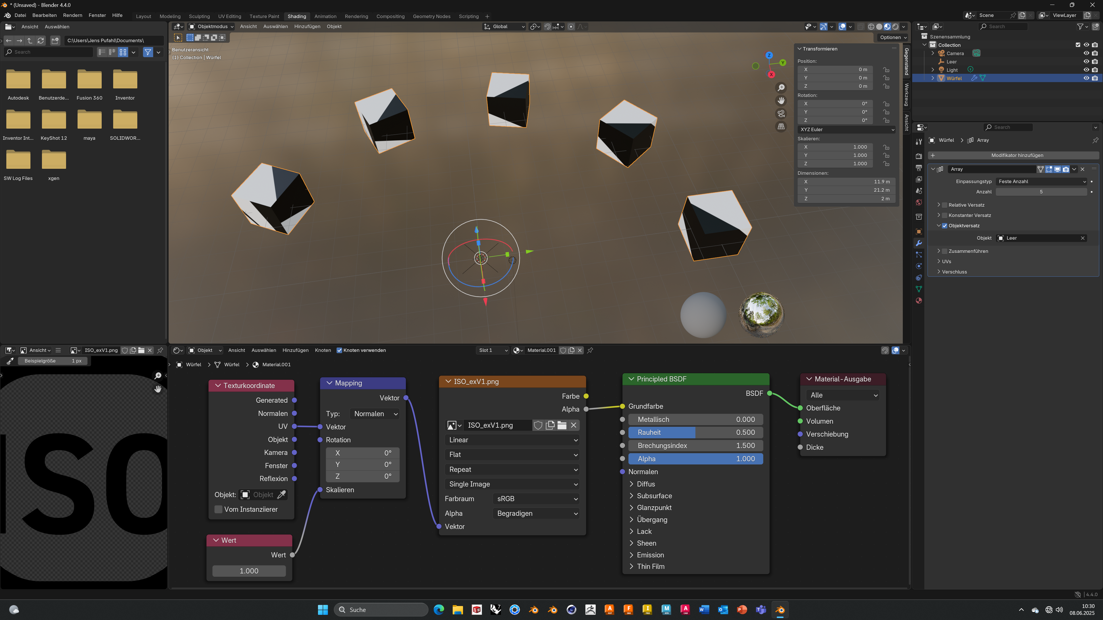

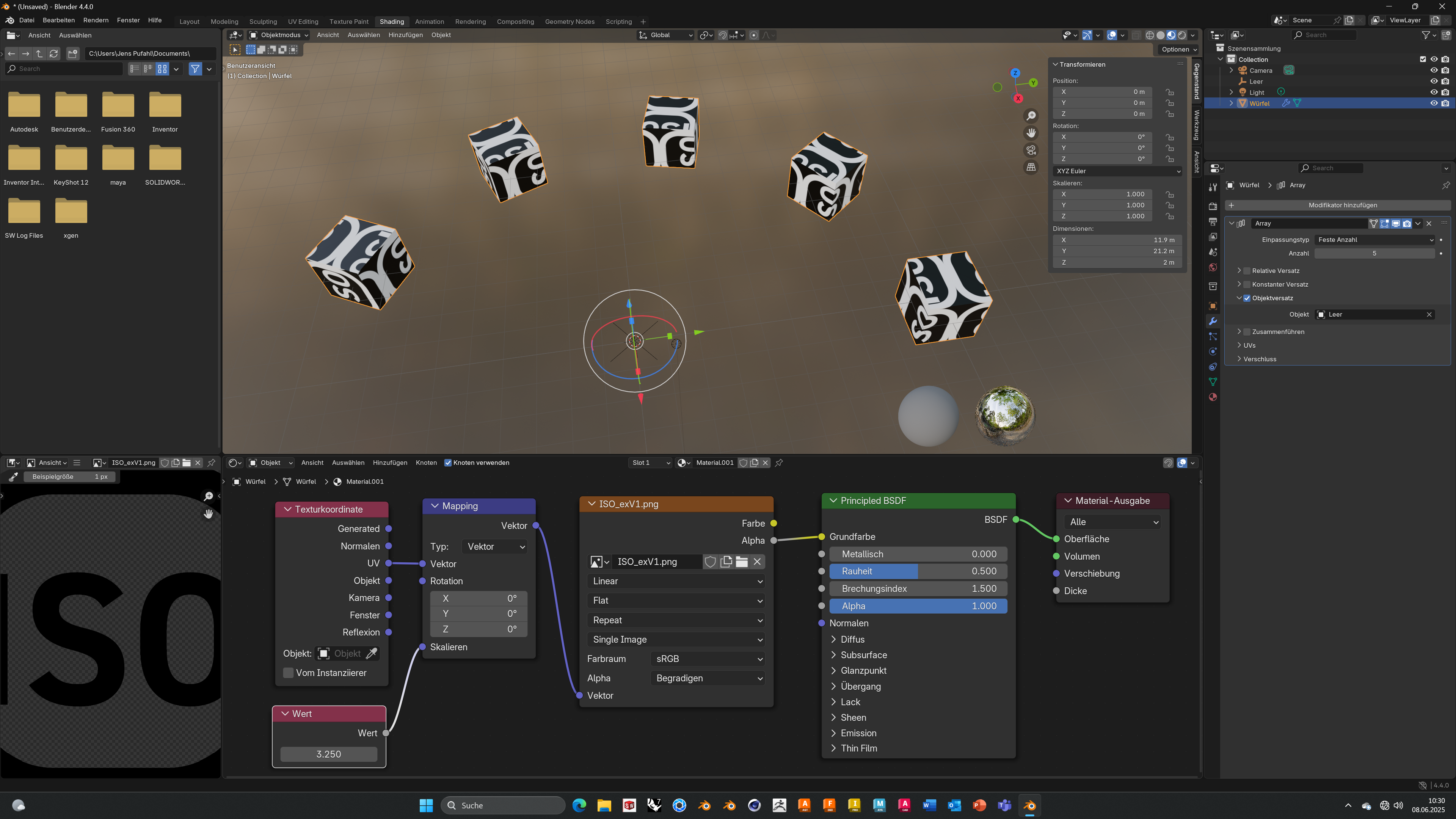

In den folgenden Bildern ist im Mapping-Node jeweils ein anderer Mappingtyp ausgewählt und die Zahl sind echt wild, um die Grafik zu plazieren oder es klappt garnicht. Der Standardwürfel ist 2m groß und ist auf Y 10m versetzt.
Warum ist das nicht einfacher bzw. mache ich da irgendwo einen Fehler?
