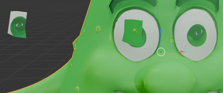

Hab da mal ne Frage an euch. Ich habe mit 3D Studio Ai ein Modell erstellt. wenn ich dieses Modell nun in Blender bearbeiten will, weill ich Augen und Zunge hinzufügen möchte, habe ich beim entfernen der Vertex (sofern diese Punkte bei der Gitterstruktur so heissen). Ich habe mir nun gedacht, dass ich diese Bereiche mit mehr Punkten versehe, damit ich diese besser ausschneiden kann. Dabei habe ich folgendes fesstellen müssen. Wenn ich etwas entferne sehe ich nicht das innere/rückwand des Models, sondern einen grünen Bereich. Wie bekommt man sowas weg oder muss ich ein komplettes eigenes Modell in Blender erstellen, damit ich dann Augen und Zunge (beweglich) einbauen kann.

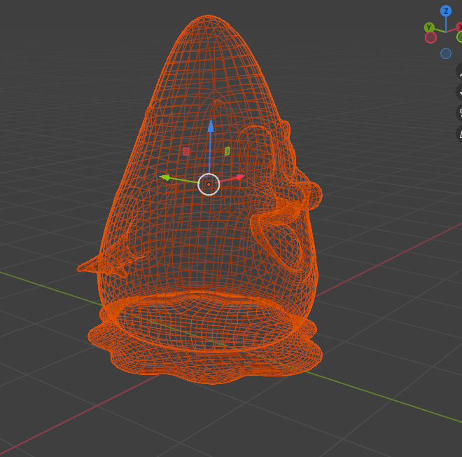

Leider ist auf dem Screenshot sehr schwer zu erkennen, woran das liegen könnte. Möglicherweise sieht man dort einfach nur die Rückseite des Objektes von innen. Theoretisch kann es aber auch an etwas wie doppelten Faces liegen.
Am Besten schaltest du mal in den Wireframe Modus und sendest davon einen Screenshot.
Was das Verbessern des Modells angeht: Ich habe zwar noch nie mittels AI ein Modell erstellt, aber vermutlich ist das Mesh (also die Gitterstruktur) furchtbar, um damit weiterzuarbeiten. Du kanns also entweder dait Leben und mit viel Arbeit alles anpassen, oder du machst dir die Mühe, das Modell selbst zu bauen. Das braucht dann zwar deutlich mehr Zeit, aber dabei lernt man viel und danach hat man ein vernünftiges Modell.
Wir freuen uns auch sehr, wenn du dein Projekt hier im Forum zeigen würdest: https://blender-forum.de/forum/forumdisplay.php?fid=14 da kann dann auch im Laufe des Projektes Feedbakc gesammelt werden.Lächeln
Passt das so? Leider ist es nicht die Rückwand. Hatte auch schon die Hoffnung.
Nee, wirklich viel sieht man leider nicht. Kannst du die Datei hier hochladen? Allerdings sieht erstmal alles soweit ganz gut aus.

Sollte so passen. Wie kann ich die alten Augen richtig ausschneiden. Das gleiche beim Mund mit der Zunge. die möchte ich beweglich machen!

Das was man hinter dem Loch der Augen sieht, ist tatsächlich der Rücken der Figur. Das passt also alles.
Das Problem ist, dass sowohl Augen als auch der Mund letztlich nur als Textur vorliegen. Du kannst also die Augen so gut wie möglich ausschneiden, die Textur im Workspace Texture Space so anpassen, dass keine Augen mehr da sind und diese dann mit einer Sphere nachbauen.
Das gleiche für die Zunge.
Hilfreich: Mit F kannst du eine neue Fläche zwischen Vertices erstellen und mit K kannst du eine Fläche durch Scheiden. Das wirst du brauchen, wenn du einen Kreis an der Stelle ausschneidest.
