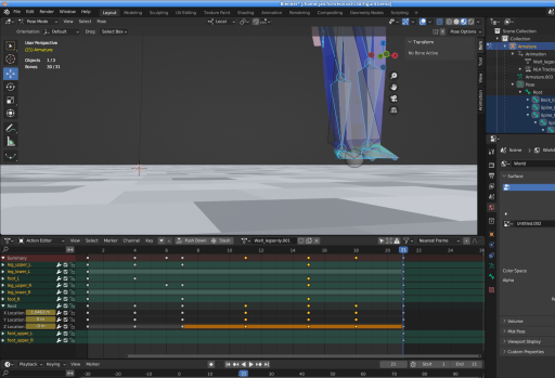

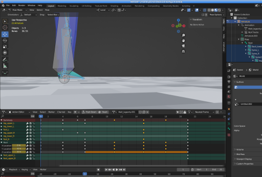

Warum steht die Figur bei Frame 1 noch einigermassen gut auf dem Boden
und schwebt beim letzten Frame aber in der Luft
obwohl erstes und letztes frame beide das gesamte Skelett auf Rest-Pose haben? Die Knochen haben allesamt keinerlei Location-Keys. Nur der Root-Knochen, und der muss beim letzten Frame im Gegensatz zum ersten Frame einen von 0 abweichenden Y-Wert haben, damit die Figur nicht mehr schwebt.

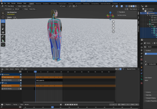

Im NLA-Editor sieht es so aus:
Wenn wer zum Thema NLA einen Link auf ein ausreichend aktuelles Tutorial hätte, wäre das vllt auch hilfreich.

Ich glaube es liegt daran, daß der Root-Bone nicht ordentlich rechtwinklig gewesen ist, und dadurch dann die offenbar lokalen Koordinaten in den Location-Keys eben auch nicht rechtwinklig in die Welt zeigen.
Also gut daß ich erstmal nur so rumprobiere, und sowas jetzt merke und nicht erst, nachdem ich viel Arbeit investiert habe!

Also komisch ist für mich (durch die Anwendung ja vorgegeben) z.B., daß diese "Action"-Dinger für Blender irgendwie nur so Zwischenergebnisse zu sein scheinen, die man nach Einbau in den NLA nicht mehr hat. Oder nur noch in anderer Form. Die sich zwar angeblich noch nachbearbeiten lässt, aber nur wenn man nicht allzuviel zwischen Layouts umschaltet.
Und was Tracks und Strips sind (und woran man den Unterschied zwischen denen überhaupt erkennt), deren jeweiliger Bezug und Umwandlbarkeit zu Actions. Vllt. würde all das klarer, wenn man mal ein Tutorial hätte, das all die Funktionen des NLA-Editors zeigt,

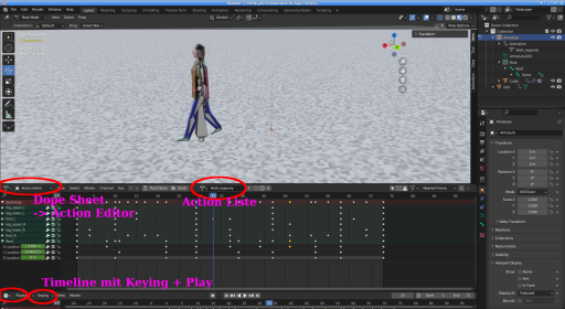

Hier zunächst mal ein screenshot, daß man sieht, wovon ich rede:
