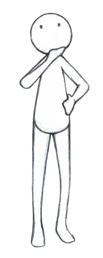

Ich habe eine ganz einfache 2D Figur (ich lade hier mal ein Bild     hoch), die ich animieren will. Diese Animationen will ich später in Premiere in ein Real-Video einbauen (so wie Pumuckl, wer es kennt Lächeln)
