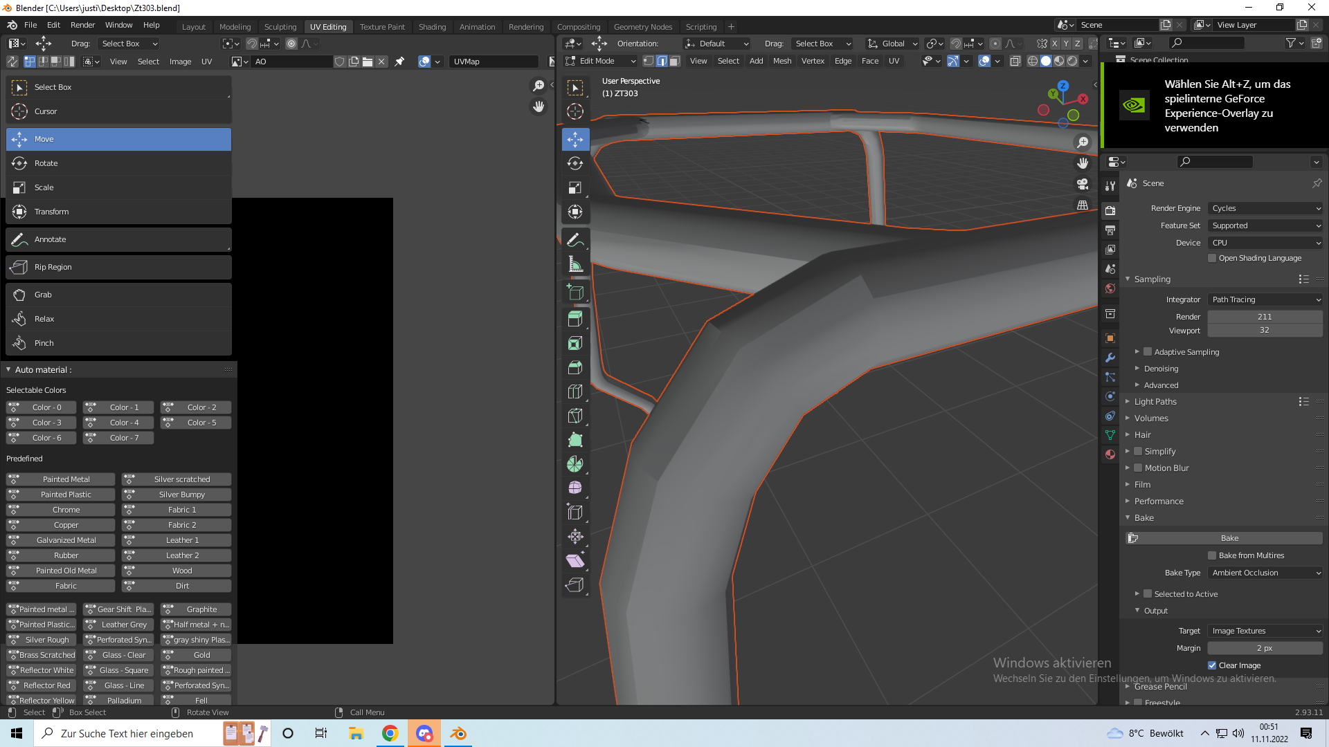

Ich habe mir eine schon fertiges Objekt in Blender geholt und wollte eine neue Textur drauf hauen.Doch beim AO backen ist mir aufgefallen dass die Kanten ganz schön hart sind und nicht schön rund.Ich habe versucht mit dem Bevel shader die Kanten zu glätten..war aber erfolglos.Ist es überhaupt möglich das im Nachhinein noch zu machen? Oder muss man neu bauen?
Willkommen im Blenderforum.Lächeln
Nach dem Subdivision surface modifier kannst du auch noch Techtsklick auf das Objekt (Objekt Mode) und dann Schade Smooth machen. Das glättet die Kanten auch noch, geht aber nur wenn das mesh genug Unterteilungen hat.

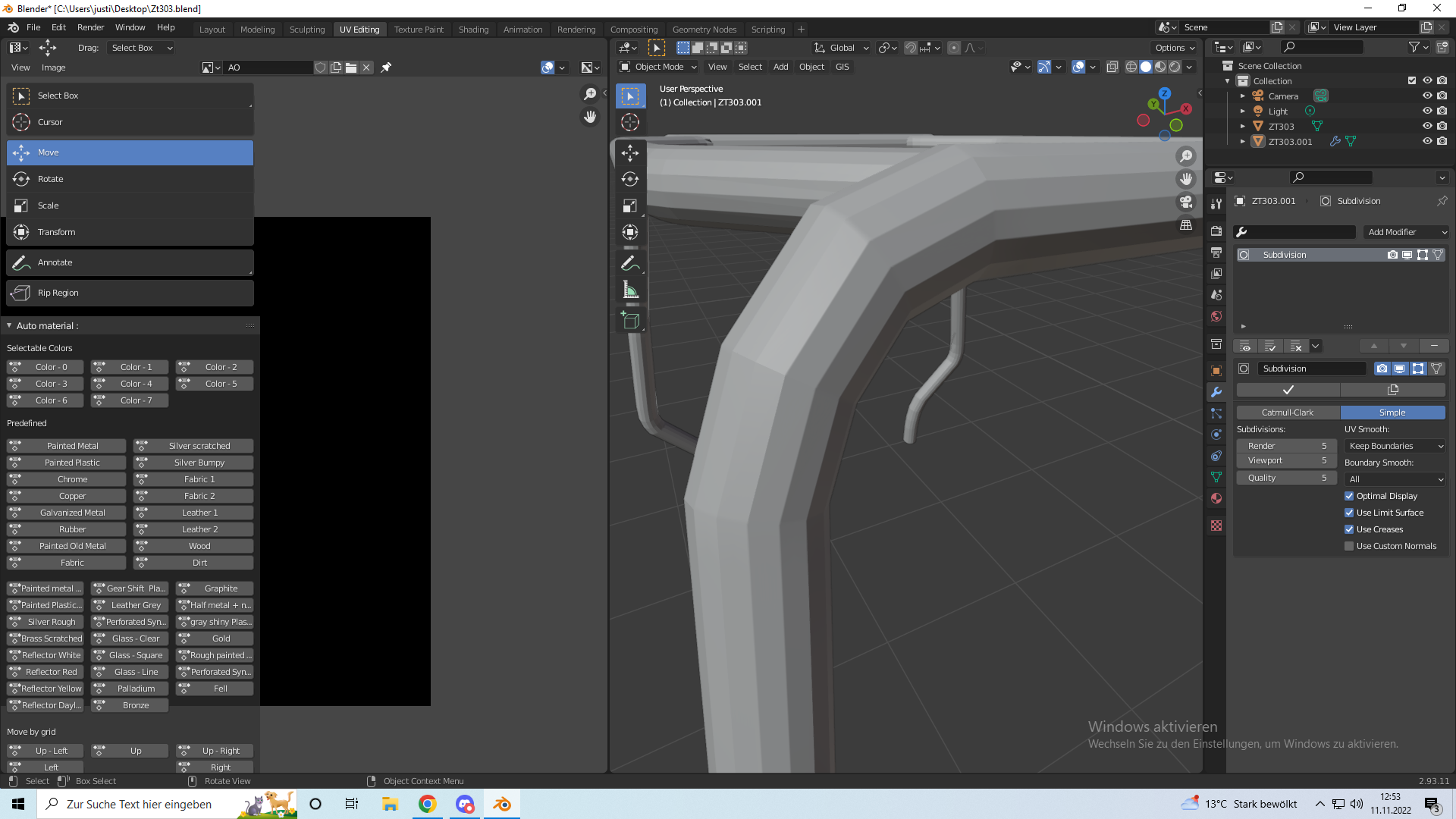

Danke erstmal für die schnellen Antworten!
Ich habe mal versucht denn Subdivision-Modifier drauf zulegen hat auch funktioniert,aber trd sehen die Kanten noch komisch aus.Habe auch mal mit denn Einstellungen rumgespielt.
Oder ich habe was falsch gemacht?

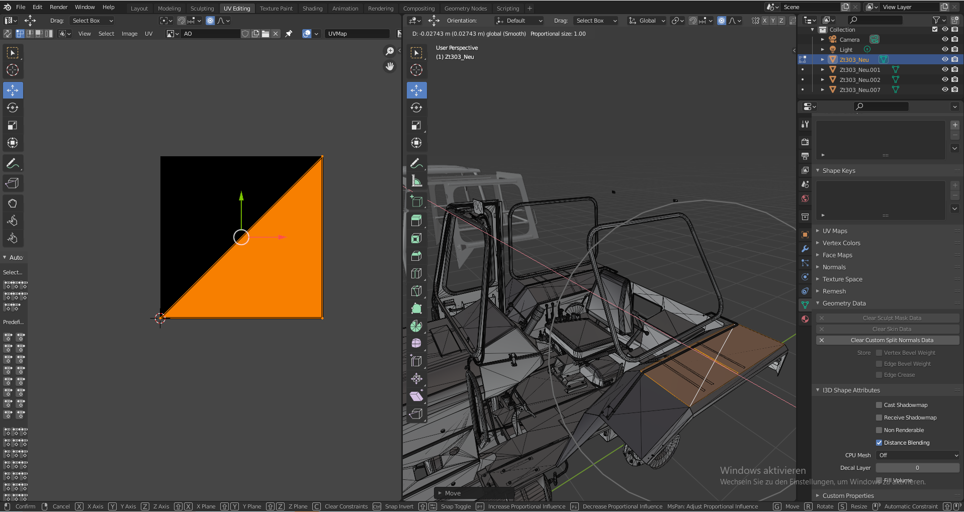

Moiin
ich bin es mal wieder,ich war gerade dabei Sachen zu verschieben doch ich muss irgendwas gedrückt haben.Denn es verschiebt jetzt nichts mehr sondern verzieht alles?
Du hast diese Funktion an, die bewirkt, dass sich die vertices um den markierten Bereich herum mit bewegen.
Du kannst das oben in der Leiste des Viewports wieder ausschalten.
Sorry bin gerade nicht am PC, ich kann gleich noch Screenshots liefern.
Habe es gefunden Danke dir! Frag mich nur wie ich da drauf gekommen bin.
Ah, so hieß es! Emoji_u1f605
Und den Shortcut hatte ich auch wieder vergessen. Nutze das nicht so oft...

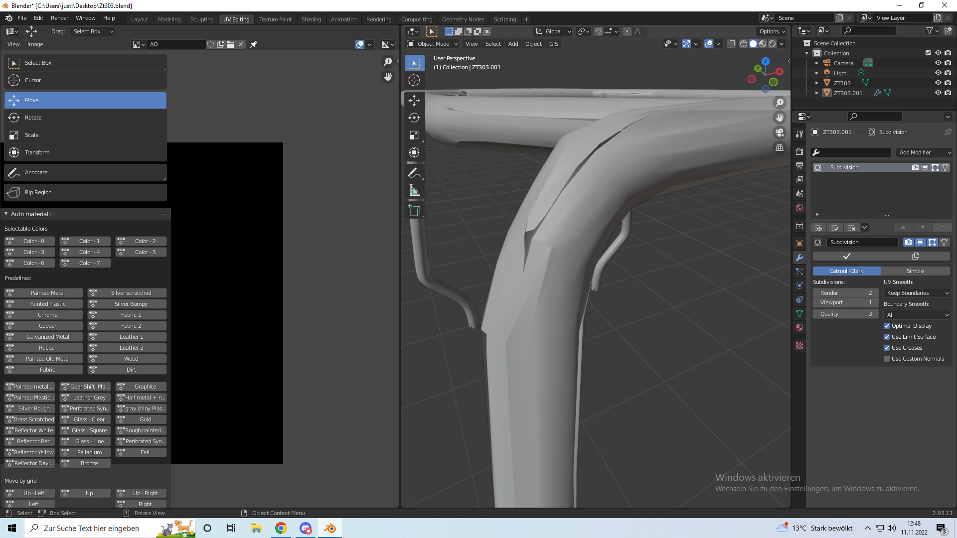

Ich bin es mal wieder  Emoji_u1f605. Dank euer Hilfe bin ich weiter gekommen als gedacht! Aber nun bin ich auf ein anders Problem gestoßen. Wie auf den Bild zuerkennen sieht es manchmal aus verschieden Blickwinkeln so aus.Ich denke es ist ein normal Fehler? Ich habe die normal mit einen Bevelshader erstellt, oder verursacht der Bevel selbst denn Fehler?
Oder gibt es andere Möglichkeiten eine gute Normal ohne Bevel zu erstellen ?
#12
Kannst du bitte Mal einen Screenshot des meshes hochladen?
Sieht mir fast so aus, als würde da etwas nicht passen.

Ich glaube aber, das Gurkenbier recht hat.
Doppelte Vertices kannst du mittels M → By Distance löschen und Normals kannst du per Alt+N → Recalculate Outside korrigieren (Theoretisch).
