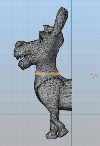

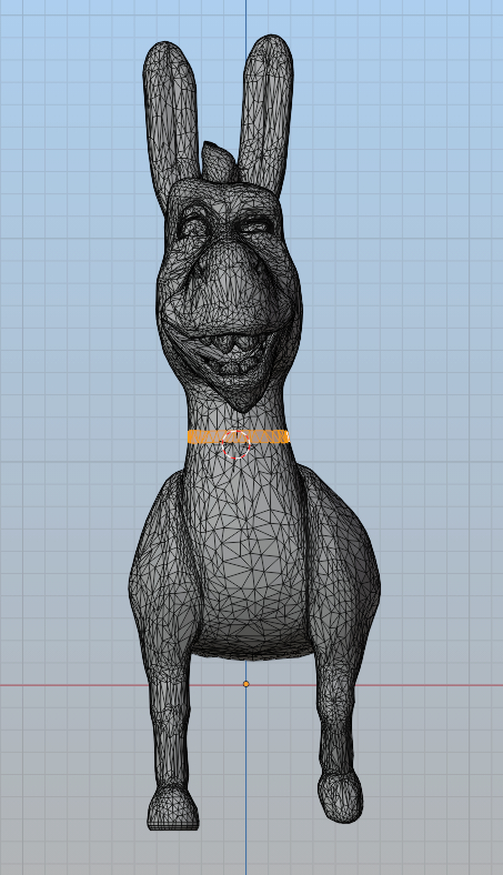

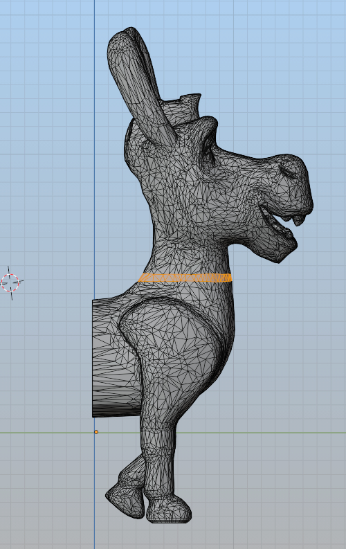

Hallo in die Runde.
Ich möchte folgende Figur innerhalb der Markierung so in zwei Teile trennen,
daß ich diese als 3D Druck auch in zwei Teilen drucken und zusammen kleben
kann. Als ein Teil ist es leider zu groß für meinen 3D Drucker. Die Flächen sollten
nach dem Trennen plan und eben zueinander zusammen paßen.
Dazu füge ich 3 Bilder bei in der die Trennung innerhalb der Markierung erfolgen soll.
Ebenso füge ich auch die Blender Datei, erstellt in Blender 2.92.0 bei!
Ich finde einfach keine Lösung wie ich den Schnitt machen wie gewünscht!
In der Hoffnung einen Tipp zu bekommen.
Gruß 3d-druckeristi

Also ich habe an deinem Beispiel eine Plane hinzugefügt, skaliert und an die richtige Stelle geschoben.
Dann dem Esel einen Boolean Modifier gegeben und die Plane als Object gewählt. Dann die Boolean-Option -> Fast ausgewählt und den Modifier angewendet.
Nachdem ich die Plane gelöscht hatte, konnte ich den oberen Teil bis zum "Boolean-Schnitt" im Edit Mode und Wireframe Shading auswählen und separieren.
Dann im Object Mode den einen Teil des nun zweiteiligen Esels ausblenden und bei dem anderen im Edit-Mode die "Schnittkante" auswählen und mit F eine Fläche geben.
Dann mit dem anderen Teil ebenso verfahren...
