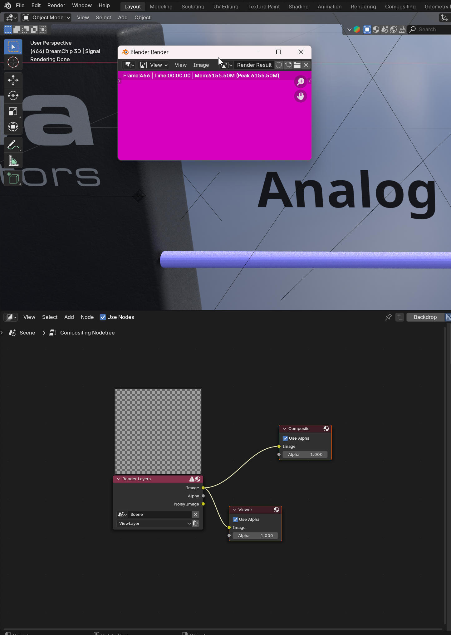

Frage render passes not supported in the viewport compositor
Blender Version 4.2
Ich bekomme im Compositor (in der Render Layers Node) folgende Meldung:
"Render passes not supported in the viewport compositor"
Beim Rendern wird das Renderfenster komplett pink (nicht nur einzelne Objekte, die auf eine fehglende Ressource hinweisen würden). In meinen Viewport Shader Setting hab ich "Compositor - Always" ausgewählt.
Was mache ich falsch?
geht es denn wenn du den viewport compositor komplett ausschaltest?
In den Properties (meist das fenster unter dem Outliner) findest du unter passes jede menge renderpasses, da kannst du mal versuchen welche zu deaktiveren und probieren zu rendern. Aber jeder aktivierte renderpass taucht dann auch als Ausgang an der Render Layers Node im Compositor auf, dort steht bei dir ein "noisy Image" Ausgang, der ist ungewöhnlich. vielleicht findest du das in den renderpasses und kannst es deaktivieren.
Jupps, dann ist das Problem behoben! Thx!
