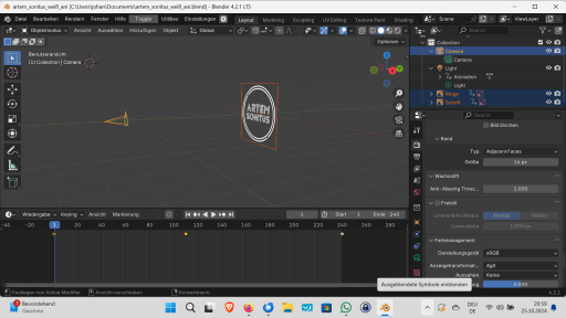

Hallo ich bin neu hier. ? Bin ausgebildeter CAD Zeichner alerdings auf andereb Programmen.
Jetzt will ich Logos Animieren und Visuals basteln, deswegen mein Name ?.
Habe jetzt das Logo animiert und das funktioniert auch recht gut (fürs erste mal).
Dann will ich das Logo Rendern aber dort ist es nicht sichtbar!
Lichtquelle vorhanden aber ev. nicht richtig eingestellt.?
Es ist galtt weiß, rund und rotiert gegengleich. Material ist keines Vergeben da ich das noch nirgens
gefunden habe. Kann das der Grund sein? Hab auch schon einige Videos geschaut und anleitungen
ausprobiert erfolglos. ?
Ich bitte um Ansätze wie ich da weiterlomme, Danke!
Ich verwende:
Blender 4.2.1 LTS
Wenn mehr Daten gebraucht wierd bitte Fragen.
Hey JM!
Material sollte egal sein.
Umwelteinstellungen - wie sehen die bei dir aus?
Teile ein Bild oder beschreibe es vielleicht.
Ist eine Lichtquelle vorhanden?
Im Outliner (rechts oben bei Blender) - sind dort die Icans (in Form einer Kamera) ausgegraut?
....das wäre mal so der erste Schwall an Fragen und Tips! Zwinkern

Umwelteinstellungen hab ich keine Ahnung.
Lichtquelle ist vorhanden.
Und wie?
Und wie gesagt, will das Programm gut lernen, also nicht böse sein
wenn ich viel nachfrage.?
Hoffe es reicht das was man sieht.
Hey JM,
ich mag Probleme! ^^
Du hast scheinbar ein Bild direkt in Blender reingezogen. Ist irgendwie ne komische Funktion....
Wie auch immer.
Wähle das Logo aus.
Rechtsklick.
"Convert to Mesh Plane"!
Jetzt ist es eine reale Geometrie mit fertigem Material und wird auch beim Rendern dargestellt! Zwinkern
Liebe Grüße
Stephan

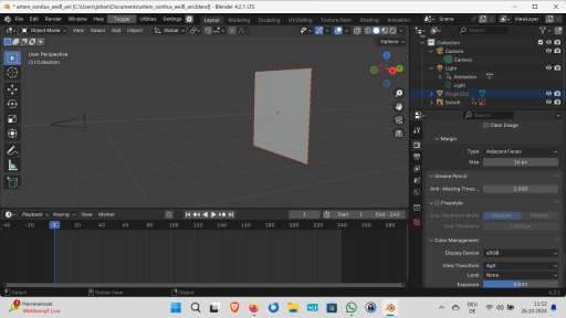

Hm erstmal Danke für die Hilfe.
Nur irgentwas mache ich falsch, wenn ich das mache dann kommt eine Plain und mein Logo verschwindet.
Will ja nur das Logo sehen ohne Hintergrund.
Wie gesagt, sehe dann nur die Plain.?
Du musst das Logo in einem Material auf die Plane legen. Das taucht dann zwar immernoch nicht im Viewport Mode "Solid" auf, aber im Rendering.
Kann bei bedarf auch gerne noch kurz erklären, wie das geht.Lächeln

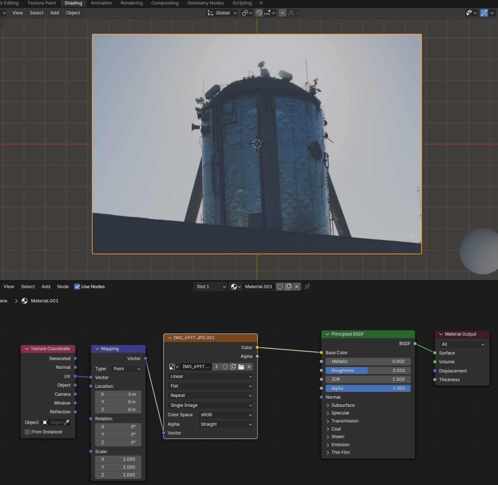

Hier als Schritt für Schritt Anleitung:
1. Plane EInfügen
2. In den Workspace Shading wechseln (ganz oben in der Leiste zu finden) und ein neues Materian Anlegen
3. Die Nodes Image Texture, Mapping und Texture Coordinate hinzufügen und verbinden, wie im Screenshot unten.
4. Image im Node hinzufügen (über den Open Button des Image Nodes)
5. Plane in die Größe des Bildes Skalieren → Im Viewport in der Sidebar (N) im Bereich Item → Scale kannst du die Größe des Bildes als X und Y Werte angeben und dann um den Faktor 1000 oder so verkleinern. So ist das Bild nicht verzerrt.
Wenn die Farben beim Entgültigen Renderung nicht verzerrt werden sollen, musst du noch die Beleuchtung und World Einstellungen ändern. Für Tranzparenz musst du den Alpha Socket vom Texture Node mit dem vom Principled BSDF verbinden.

Hm wie bekomme ich das "Bild" unten in die Leiste.
Beim test hab iches einfach hineingezogen, jetzt versuch ich es neu zu machen und es geht nicht?

Achso, das besteht nicht nur aus einem Bild?
Dann wird es natürlich etwas komplizierter. Evtl. ist es am einfachsten, zwei Planes zu nutzen und dann die Planes mit der Textur drauf zu rotieren, könnte allerdings zu Artefakten führen.
Es sind aber schon einzelne Bilder und keine Videodaten, richtig? Wenn doch müsstest du das beim Node mit angeben, dann geht er auch damit um.
Wenn du mehrere Bilder in einem haben willst, musst du mit Mix Nodes und alles arbeiten, das machst es dann ein bisschen komplizierter (vor allem, wenn du das dann auch noch animieren willst).
Deine Frage habe ich aber nicht ganz verstanden? Meinst du wie man den Image Node erstellt? Das wäre Shift+A → Texture → Image Texture, bzw. einfach im Add Menü (Shift+A) danach suchen.

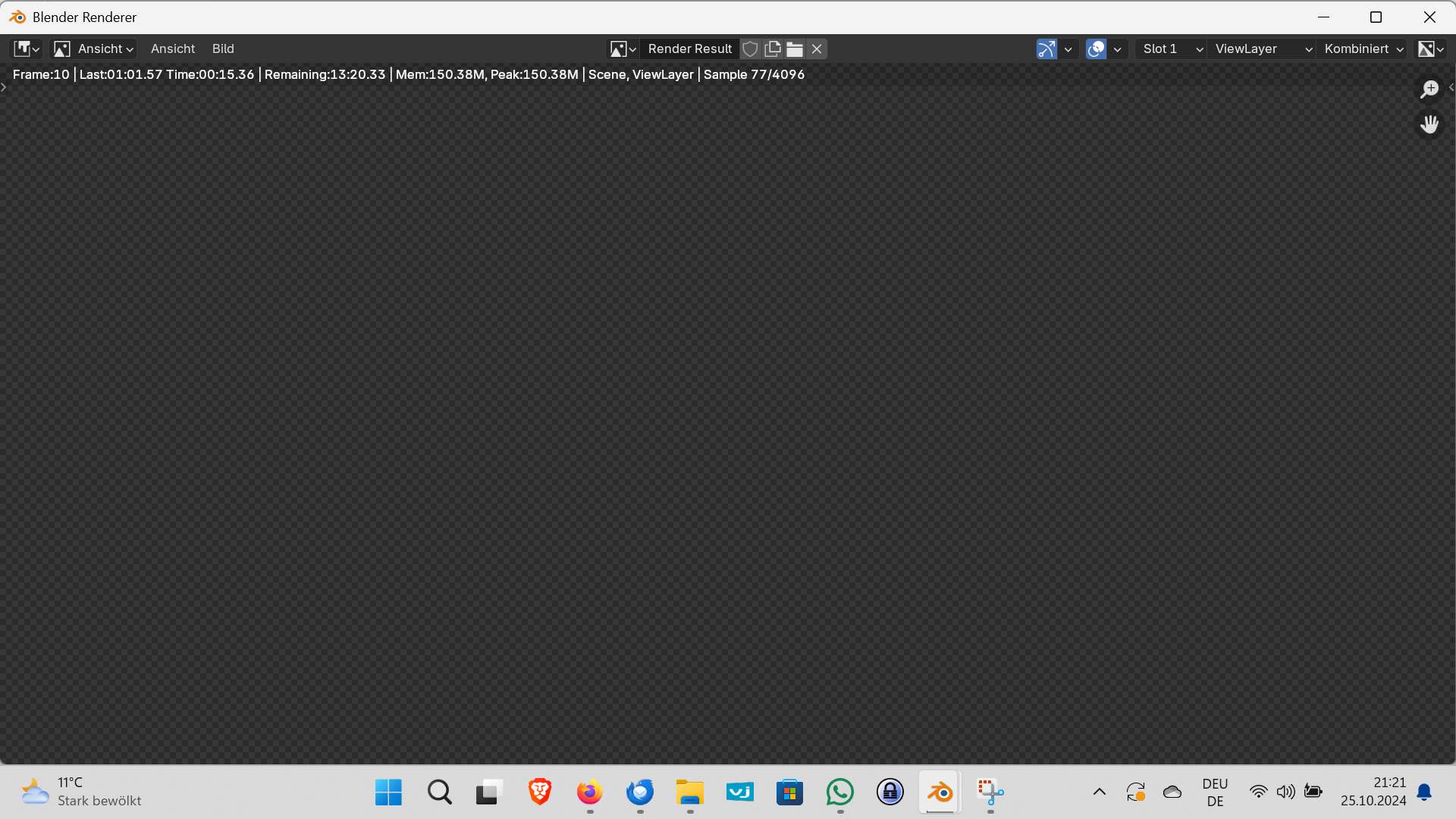

Dabei gibt es ein Problem, ich kann es nicht Rendern.
Blender sieht die svg nicht, warum auch immer. ?‍♂️
Und jetzt bin ich etwas verwirrt und bräuchte eine Schritt für Schritt Anleitung. ?
