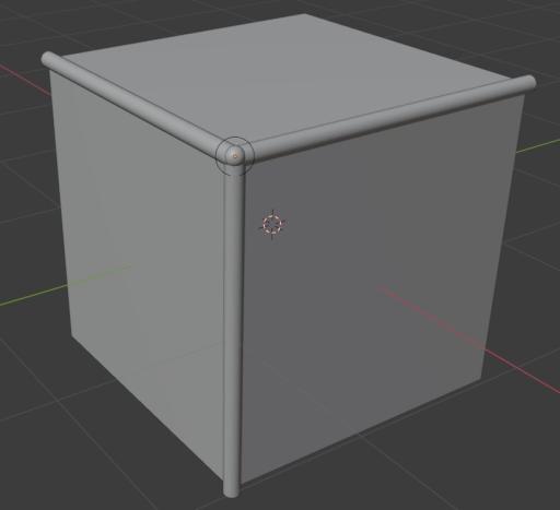

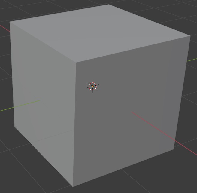

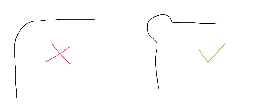

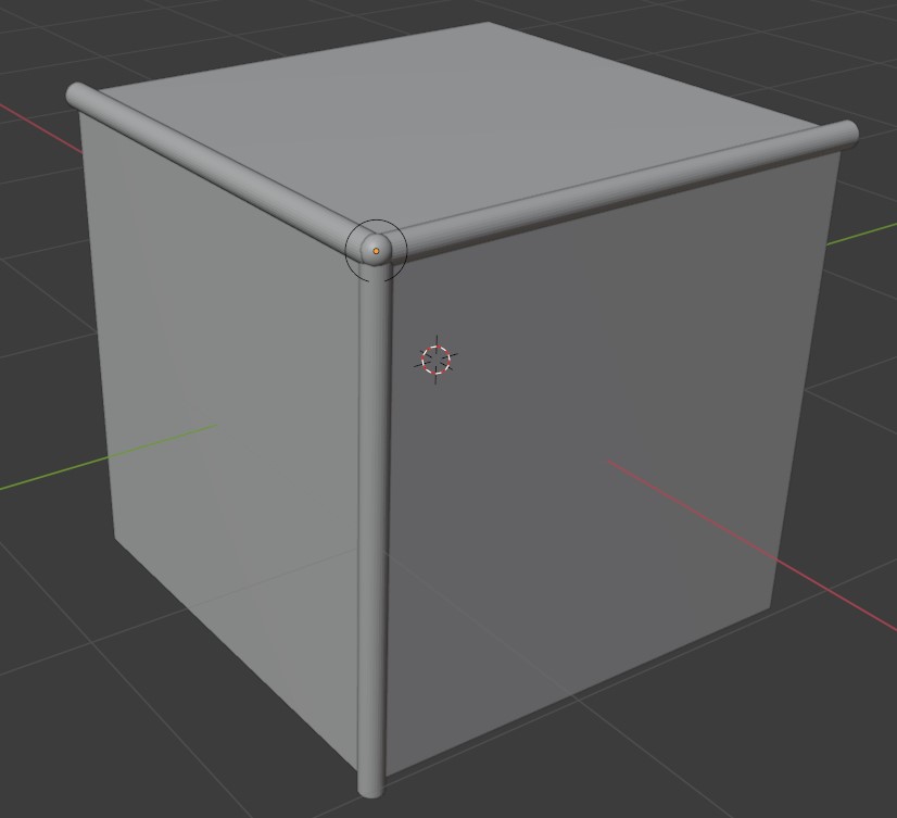

Wie kann ich aus einer Kante eine "Ausbuchtung" extrahieren, ohne dass ich es aufwändig konstruieren muss?
Von so:
zu so:
Es müsste dabei auch bei anderen Formen möglich sein und nur bei den Kanten angewandet werden, die ich auswähle.

Es soll nicht nur abgerundet werden, sondern eine "Wulst" kreieren:
Ich giesse Würfel für Tabletop spiele und möchte meine eigenen Originale drucken. Ich habe ein super Tool gefunden, dass das alles macht.

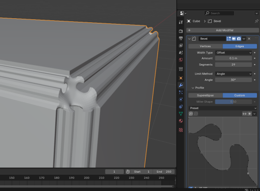

Der bevel modifier kann mehr als nur abrunden...
