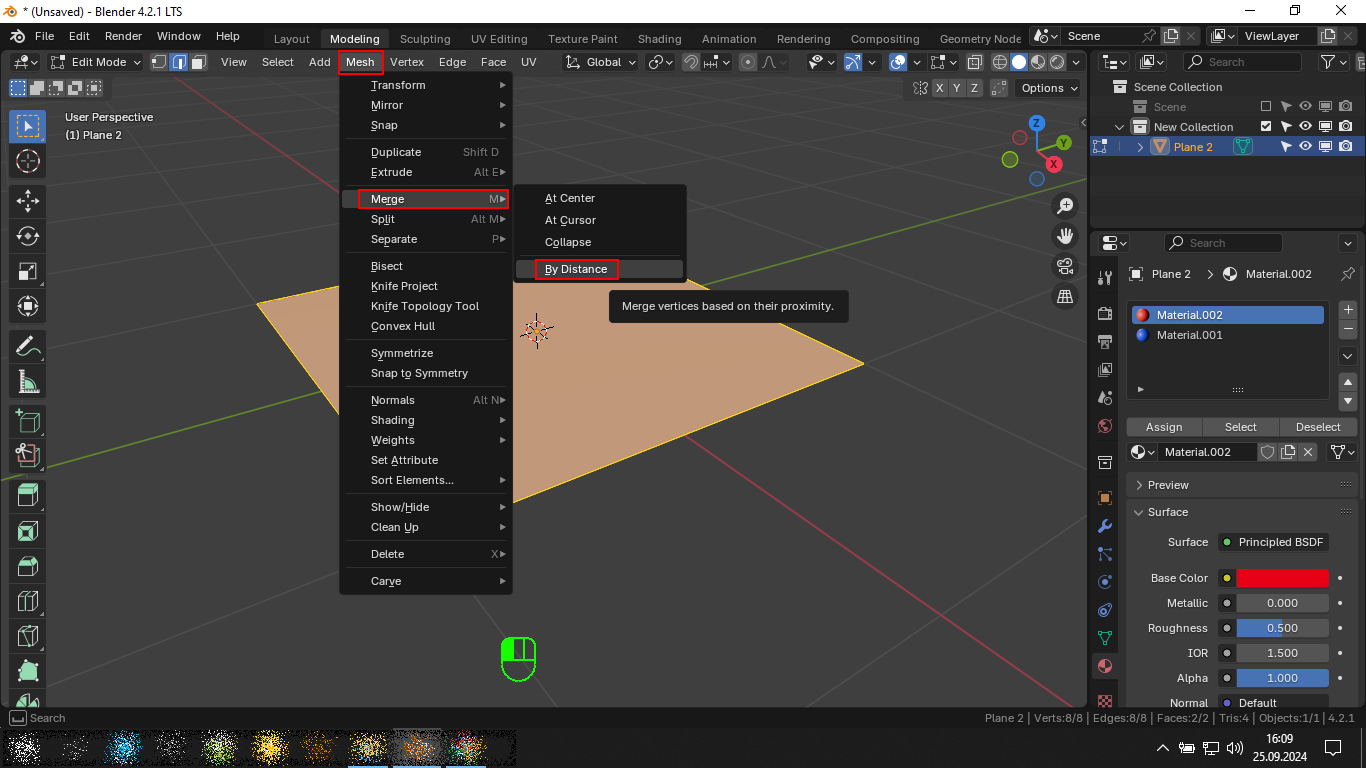

Hi Emoji_u1f64b,
generell warst du mit dem "Joinen" von 2 Planes mit Strg+J im Object Mode schon einmal auf dem richtigen Weg.
  • Gehe nach dem "Joinen" in den Edit-Mode und selektiere alle 8 Vertices
  • Drücke M auf der Tastatur und klicke dann im sich öffnenden Merge-Auswahlfenster auf By Distance
Du kannst auch alternativ im Edit-Mode über die Menüleiste oben unter Mesh / Merge und dann By Distance sich überlappende Vertices zusammenführen.
Inwieweit irgendwelche GIS-Informationen erhalten bleiben oder dabei verloren gehen, kann ich leider nicht sagen.  Hä?
