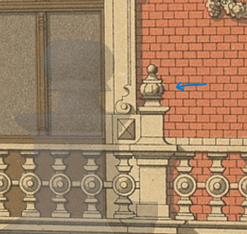

ich bin gerade dabei eine 2D-Zeichnung einer Fassade in 3D nachzubauen. Bei einem kugelförmigen Zierelement komme ich in der Modellierung nicht weiter. Eigentlich ist das eine recht einfache Form: eine Kugel welche in der Z-Achse etwas gestaucht wird und deren oberen und unteren Enden abgeschnitten werden. Die Kugel wird in 8 vertikale Teile unterteilt, welche sich jeweils etwas nach außen "blähen". Im Prinzip ähnelt die Geometrie einem Kürbis.
Mir fällt kein Weg ein, wie ich das sauber modellieren kann. Wahrscheinliche würden einige den sculpt-mode empfehlen aber als Architekt würde ich eine geometrische Lösung einer Modellierung bevorzugen. Fällt euch da eine Möglichkeit ein?

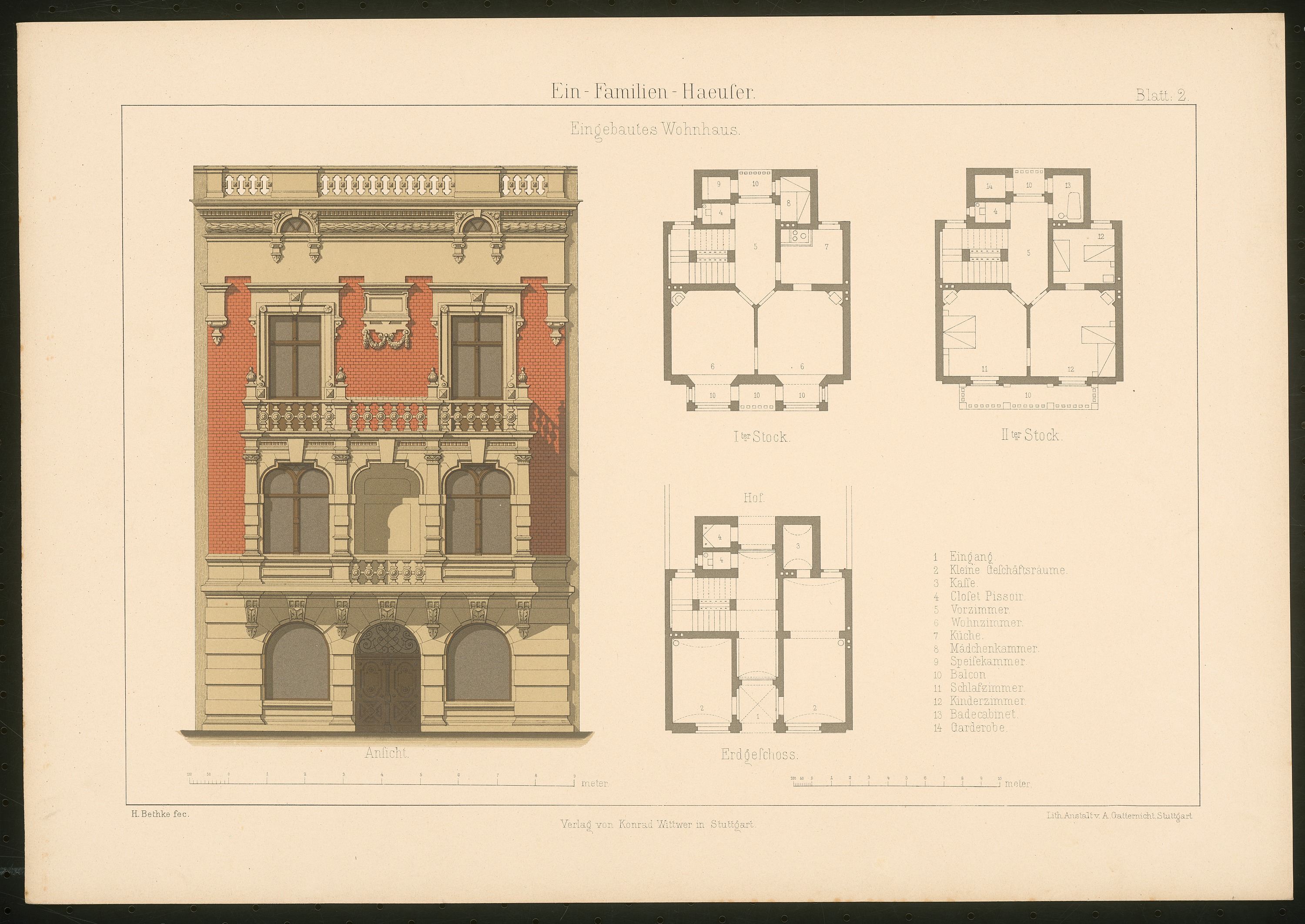

Hallo @RADACS
Die Entwürfe von Hermann Bethke haben es mir auch angetan. Die Fassaden sind sehr schön gezeichnet und sind es wert in 3D umgesetzt zu werden.

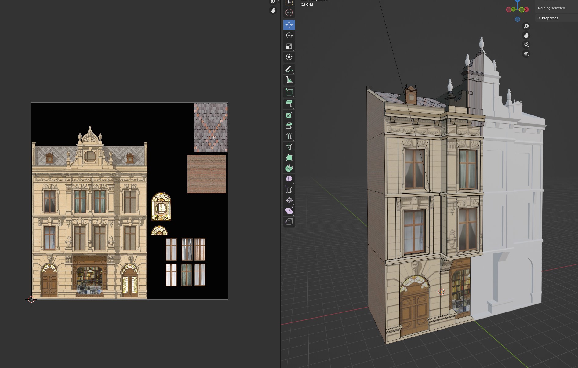

Ich habe da mal letztes Jahr angefangen zu modellieren. Schau mal:
Wenn das Modell fertig ist möchte ich es gerne in den Katalog von www.3d-modellbahn.de einfügen und mit meinen Modellbaufreunden kostenlos teilen.
Hierfür muss ich einige Vorgaben einhalten: So wenig Poly´s wie nötig. (Ab 5000 muss ich LOD´s einbauen) Die Texturen müssen eine 2er-Potenz aufweisen und beschränken sich im bestem Fall auf 3 Materialien (Multitextur, Emissive und Transparenz) Das ist oft eine Herausforderung, aber hier ist Gimp mein Freund.
Wie sieht es bei dir aus? Was hast du denn vor mit den Zeichnungen von H.Bethke, wenn ich freundlich fragen darf?
