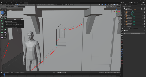

Frage Blender dissolving Edges geht nicht?
Moin, will im Grunde nur die "Edges" also "Striche" Löschen ohne das sonst was weggeht, nur das die Kanten an sich im Edit-Mode nicht mehr da sind.
Kante auswählen -> DEL und Dissolving Edges geht nicht...
Hallo  Emoji_u1f64b,
Du kannst bestimmte Edges in Blender nicht löschen, wenn dadurch "un-manifold" oder unlogische, oder unmögliche N-Gons in der Mesh entstehen würden.
Um das zu verhindern will Blender diese Edges beibehalten.
Das passiert oft bei eher unsaubereren Meshes, wenn zum Beispiel aus Flächen heraus mehrmals inset (I) und extrudiert (E) wurde.
Besser wäre es wohl, wenn du die "Wand" als separates Mesh modellierst und den "Kasten" davor als eigenes Objekt.
Bei Interesse zu Non-Manifold, lies mal hier
Ich verwende Blender 4.2.1
