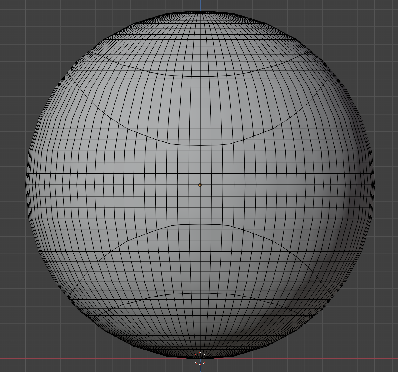

ich würde gerne ein Composing machen, indem ich meinen Hund vor einen übergroßen Chuckit-Ball stelle (Hundebesitzer wissen Bescheid ;-)). Da es leider kein 3D Model dieser besagten Bälle gibt, wollte ich ihn in Blender nachbauen. Das Bild habe ich als Referenz in die Szene eingefügt und wollte nun den Ball "nachmodellieren". Ist vom Ding her ja nicht schwer, dachte ich. UV-Sphere erstellt, subdivided, und dann dachte ich, könne ich mithilfe des Knife Tools die Form der Vertiefungen nachzeichnen, diese dann beveln, nach innen extrudieren, die "neuen" Kanten nochmal beveln...aber irgendwie habe ich mich dann glaub ich verrannt ^^ keine Ahnung, ich kam auf jeden Fall nicht zum gewünschten Ergebnis.

Sieht so aus, als ob du das Kugelmesh n paar mal subdivided hast. Das ist nicht so geschickt, wenn du genau hinsiehst, siehst du, dass die schnittlinien einfach nur auf den vorherigen flächen liegen und die rundung nicht interpolieren. Besser ist es, einen subdivision surface modifier auf die kugel zu legen, den gewünschten level einzustellen und dann apply, also modifier anwenden. dann ist es runder.

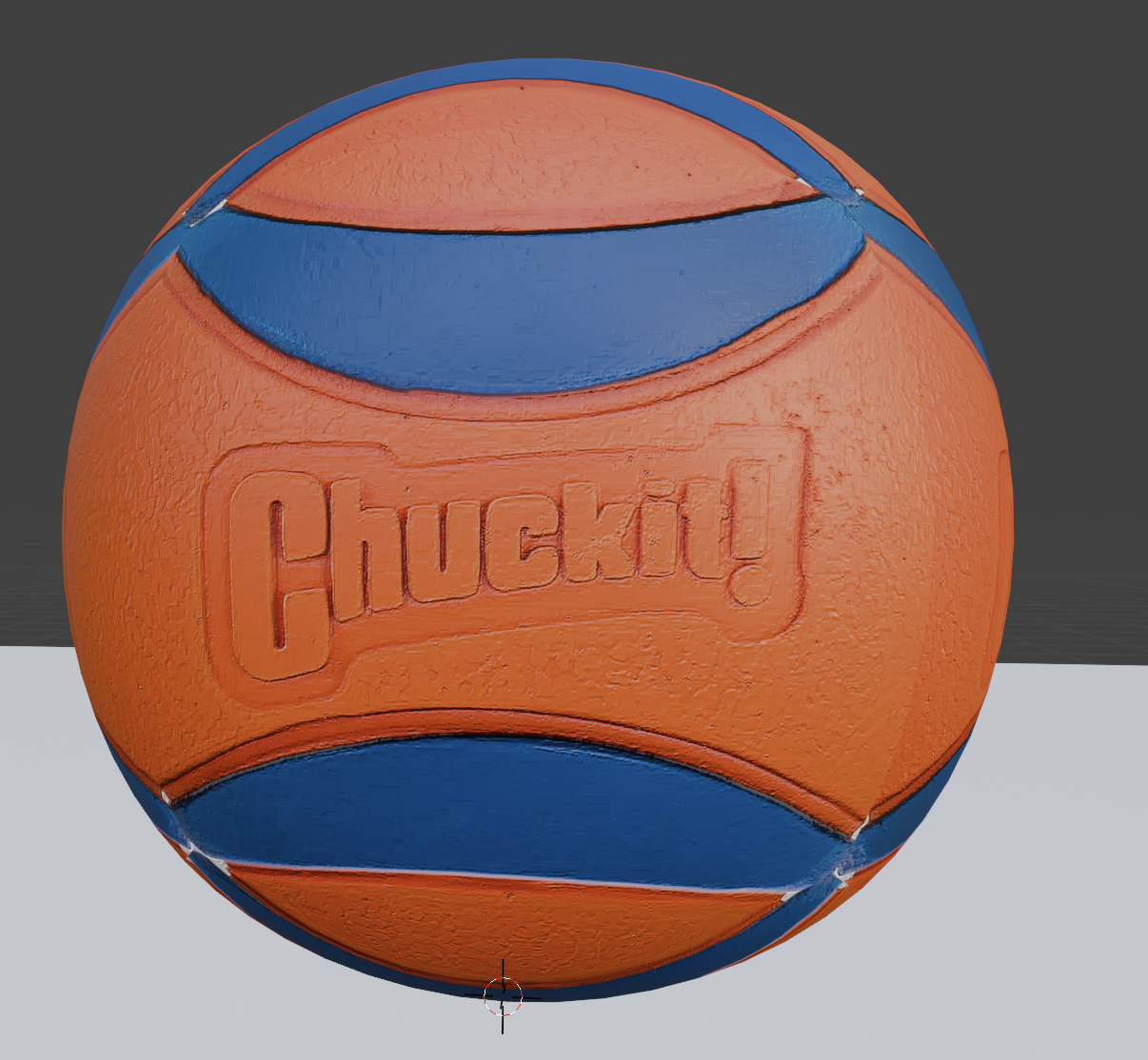

oder du projizierst einfach das bild vom ball auf die kugel. wenn du es geschickt anstellst kannst du es vielleicht so darstellen als sei die tiefe in 3d und nicht einfach ne flache textur Lächeln
Hey TripTilt,
danke für deine schnelle Antwort! Den Subdiv Modifier hab ich angewandt, aber vielleicht zu wenige Level eingestellt. Das mit den UVs (also Displacement, Height, Normal) habe ich bereits versucht, allerdings ist das Ergebnis wenig zufriedenstellend :-/
Aber ich gebe nicht auf, diese einfache Aufgabe kann doch keine Raketenwissenschaft sein Grinsen

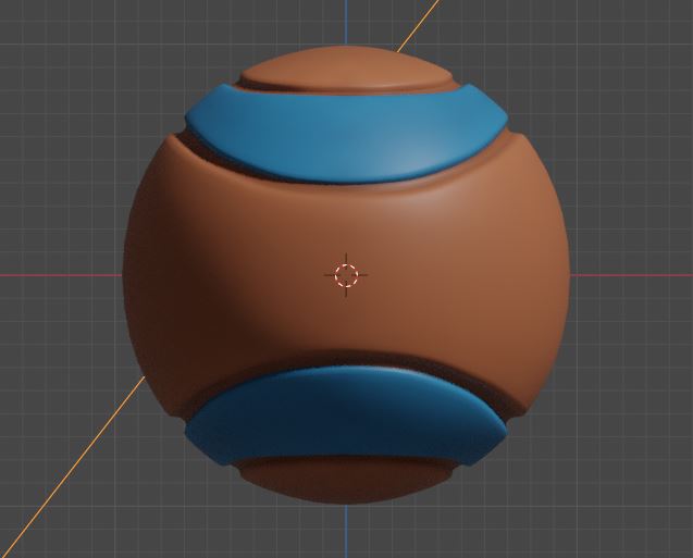

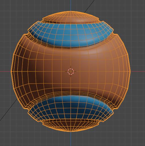

so vielleicht? nicht ganz perfekt aber ausbaufähig.
mit shrinkwrap auf eine kugel vertex für vertex (mit mirror modifier), dann shrinkwrap angewandt und die teile die nach innen gehen extrudiert.
Dann noch 1 bevel für weiche kanten + subdiv für einen smoothen look
.blend   softball.blend (Größe: 149.47 KB / Downloads: 24)
Hey Faba,
vielen Dank, das sieht doch klasse aus! Genauso hab ich mir das vorgestellt - bin aber leider nicht selbst auf die Idee mit dem shrinkwrap mod gekommen. ^^
Danke dir vielmals für deine Mühe und das Bereitstellen der Datei!
Nice, jetzt kann ich mich dem Rest des Projekts zuwenden - merci  Emoji_u1fae1
