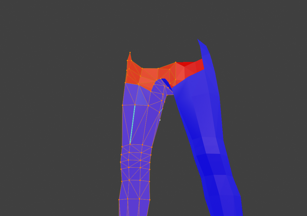

ich habe heute beim Modellieren eine Art Falschdarstellung der Texturen auf Flächen und ihrer Kanten erhalten, siehe Anhang.
Mich würde interessieren, wie man das richtig nennt, wie es zustande kommt und wie ich es behebe bzw vermeide?

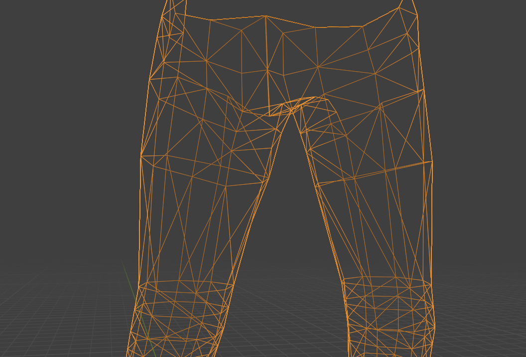

Wie sieht denn das Wiremesh und die UV Map dazu aus? Auf dem ersten Blick sieht es halt so aus, als hättest du dort jede Menge Tris und N-Gons.
edit mode > A (um alles zu selecten) > Shift+N
scheinen flipped normals zu sein so auf den ersten blick
(05.06.2024, 03:31 PM)Chaoswolf schrieb: Wie sieht denn das Wiremesh und die UV Map dazu aus? Auf dem ersten Blick sieht es halt so aus, als hättest du dort jede Menge Tris und N-Gons.
Die Flächen auf der UV Map sind auf 0 skaliert.
Beim Modellieren gehe ich meistens so vor, dass ich Kanten extrudiere und die Punkte dann dorthin im Raum verlege, wo ich sie möchte, falls nötig merge ich diese.

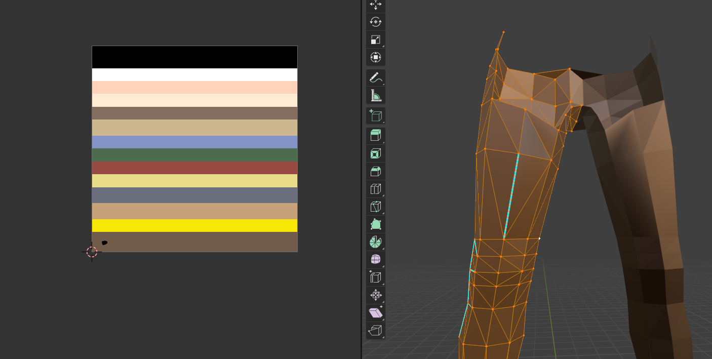

Die exakt selbe Stelle vom Bild meiner ausgangsfrage habe ich nicht mehr, das Problem tritt bei mir öfters auf, im Anhang ein weiteres mal als es auftratt.
Und bzgl der Polygone arbeite ich fast ausschließlich mit Dreiecken.
(05.06.2024, 04:33 PM)TripTilt schrieb: edit mode > A (um alles zu selecten) > Shift+N
Die Flächenorientierungen passen eigentlich
Beim zerschneiden von Flächen (siehe Anhang) tritt das auch immer auf, falls das hilft

Hmm, das Problem könnte meiner Meinung nach durch die Tris und N-Gons entstehen. Dieses Pinching ist eine Fehldarstellung die dadurch entstehen kann. Vielleicht irre ich mich auch. Bin selbst noch in der Lernphase. Fakt ist, dass diese Topologie im Blender in der Regel nicht erwünscht ist und sowohl die Bearbeitung erschwert, als auch zu Fehldarstellungen im Viewport als auch beim Rendern führen kann.
Diese blauen Kanten sind als Sharp, also scharfe Kante markiert, das kann die Darstellung auch beinträchtigen, da man auf ner Hose normal keine scharfen Kanten hat. Einfach mal im edit mode alles auswählen, strg+e > Clear Sharp...
