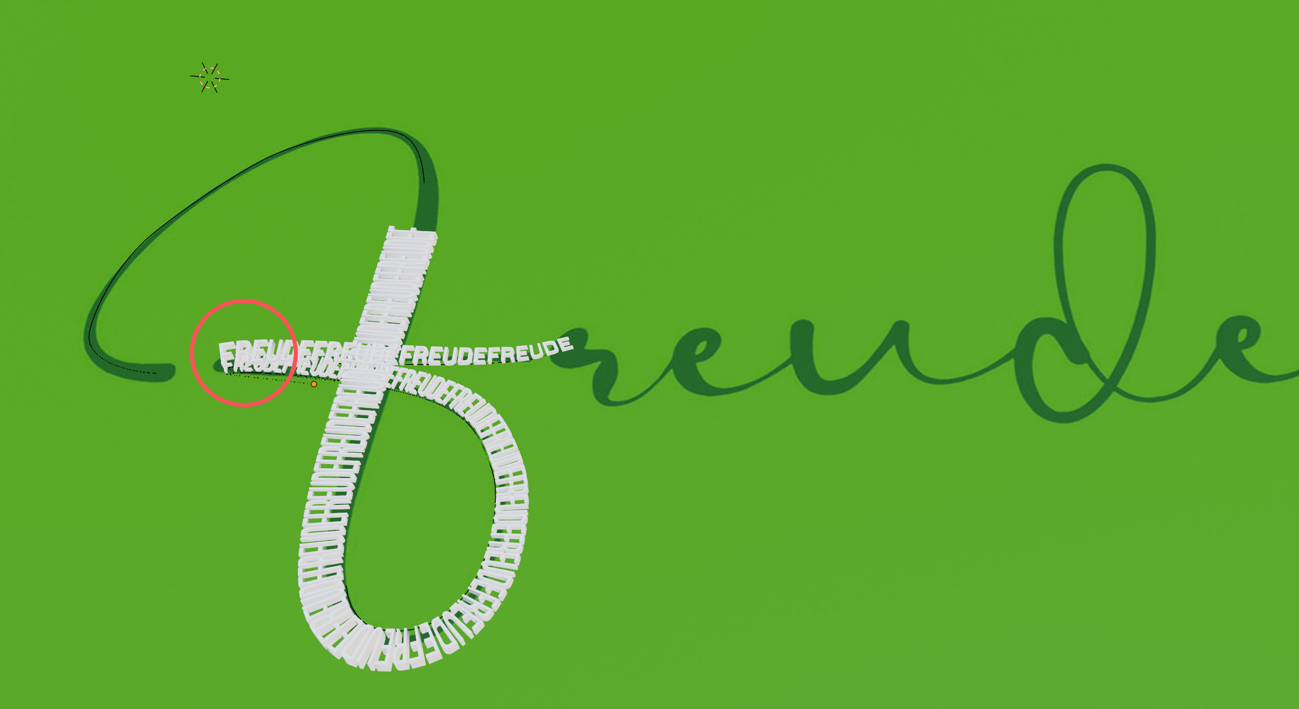

Aber ich habe natürlich ein Frage. Aktuell Versuche ich Text an einem Pfad auszurichten und
stellenweise zu Skalieren. Meine bisheriger (unbefriedigender) Ansatz ist:
Ich gebe dem Text einen SimpleDeform Modifier und richte ihn am Pfad aus. Das klappt für mich aber bei
komplexeren Pfaden nicht gut:
Im roten Kreis sieht man schon das ist eher unsauber – weil ich versuche das stückweise zusammenzusetzen.
Ich möchte halt das ich den Text je nach "Schwung" der Schreibschrift-Vorlage skalieren.
Was ich also eigentlich bräuchte: Wäre die Möglichkeit die Stärke der Skalierung des Text - an die Vertices des Pfads
zu koppeln. Wahrscheinlich muss man das ehe anders als mit dem SimpleDeform Modifier lösen?
Wäre für jeden Hinweis und Hilfe dankbar.
Cheers
Simon

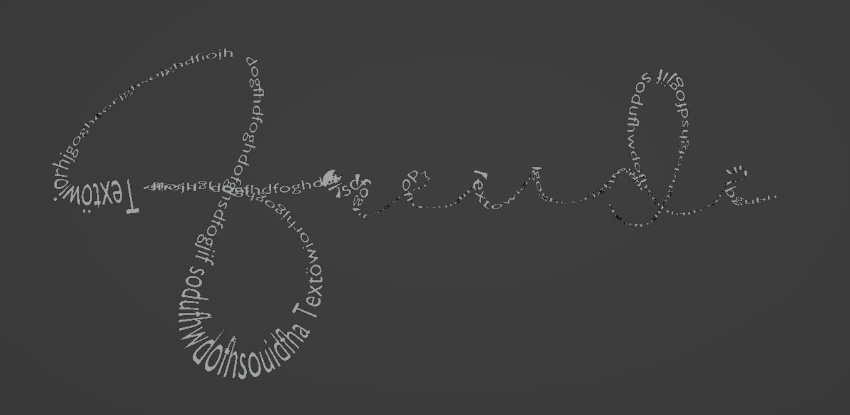

Meinst du in etwa so?
Ja das ist ein super guter Ansatz! Kannst du kurz beschreiben wie es geht.
Sieht nach einer eleganten einfachen Lösung aus?
Merci Simon
Es ist eine Kurve + ein Text mit Curve Modifier.
Ich hab das file beigefügt.
Angehängte Dateien
.blend   Text.blend (Größe: 99.06 KB / Downloads: 54)
Super danke - zu nahe liegend scheinbar: Radius Tool! Uns zur Visualisierung der Intensität
im Overlay Menü unten Haken bei Normals aktivieren. Insgesamt schiebt es die Buchstaben
leider etwas wild. Aber ggf. mit Handarbeit nachjustiert eine Möglichkeit.)
