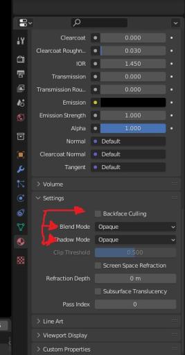

probiere mal einen Solidify Modifier  auf das Mesh zu legen und damit das ganze zu einem echten 3D Mesh zu machen. Muss auch nicht dich sein, 0.01m oder so reicht doch schon Lächeln

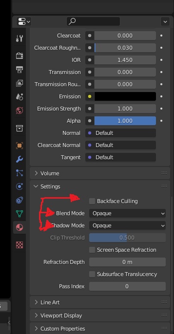

Moin
Probier's mal mit den Alpha Settings im Material-Bearbeitungsfeld.
Hoffe das hilft.
Danke Tilt,
mit Solidify hat es gut funktioniert.
Danke euch allen !!!
